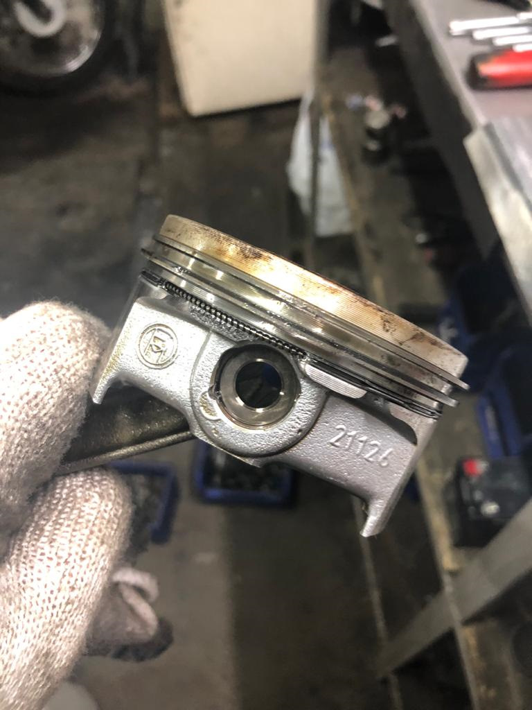

Предательски начал сильно сапунить мотор, масло прямо плевалось или даже лилось.
Закрались сомнения, не кольца ли закончились. Ведь компрессия во всех цилиндрах ровная, хоть и не большая, примерно 7 очков было без отклонений.
Решено, разбираю! Но перед этим дунул пневмотестером, на всякий случай, убедиться. И действительно. Утечки до 50% во всех цилиндрах.
Разборка была не трудной, но требовала помощи. Одному не очень сподручно, да и не так весело. Решено было не снимать блок, а снять передний мост. Потому как все равно по плану была замена передних приводов, решил совместить.
Привода куплены Белмаг. Дабы не менять ступицы и корпус диффера в переднем редукторе, вариант только такой доступен из хоть маленечко адекватных. Вот они такие, на внутренних трипоидах, фото из инета

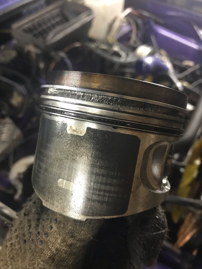

Ну что, снят мост, снят поддон, снята гбц, вынуты поршни на шатунах и что мы видим.
Все 4 поршня без перегородок.

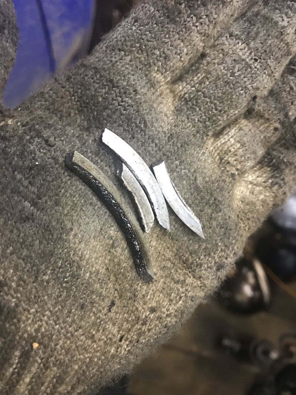

Сразу скажу, это не детонация и не что-то прочее. Перегородки выламываются тонкой отверткой по всему перериметру от руки. Или это брак, или как сейчас везде и всюду говорят — Кострома = китайский китай.
Поры в отливке ну просто огромного размера. Для сравнения ломал несколько поршней ВАЗ. Приора, нива, классика. Везде отливка в разы плотнее. В общем, ни в кого палкой кидать не хочу, но вот так мне не повезло.

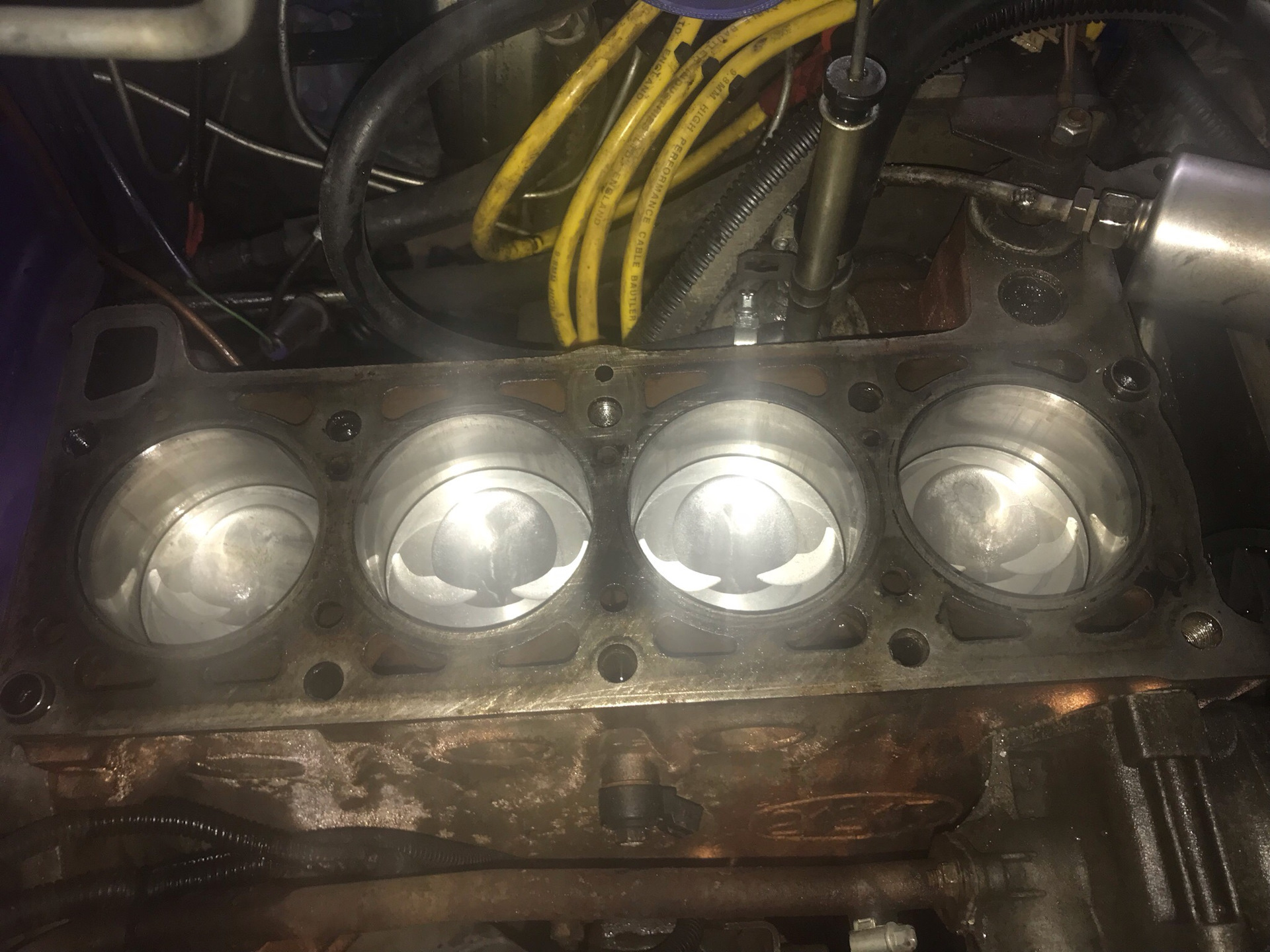

Ну что, главное что нет сильных задиров на цилиндрах, легкие следы не глубже хонинговки. Расточки не требуется, собираем так на поршнях следующей группы, и немного обкатаем без полных нагрузок:)

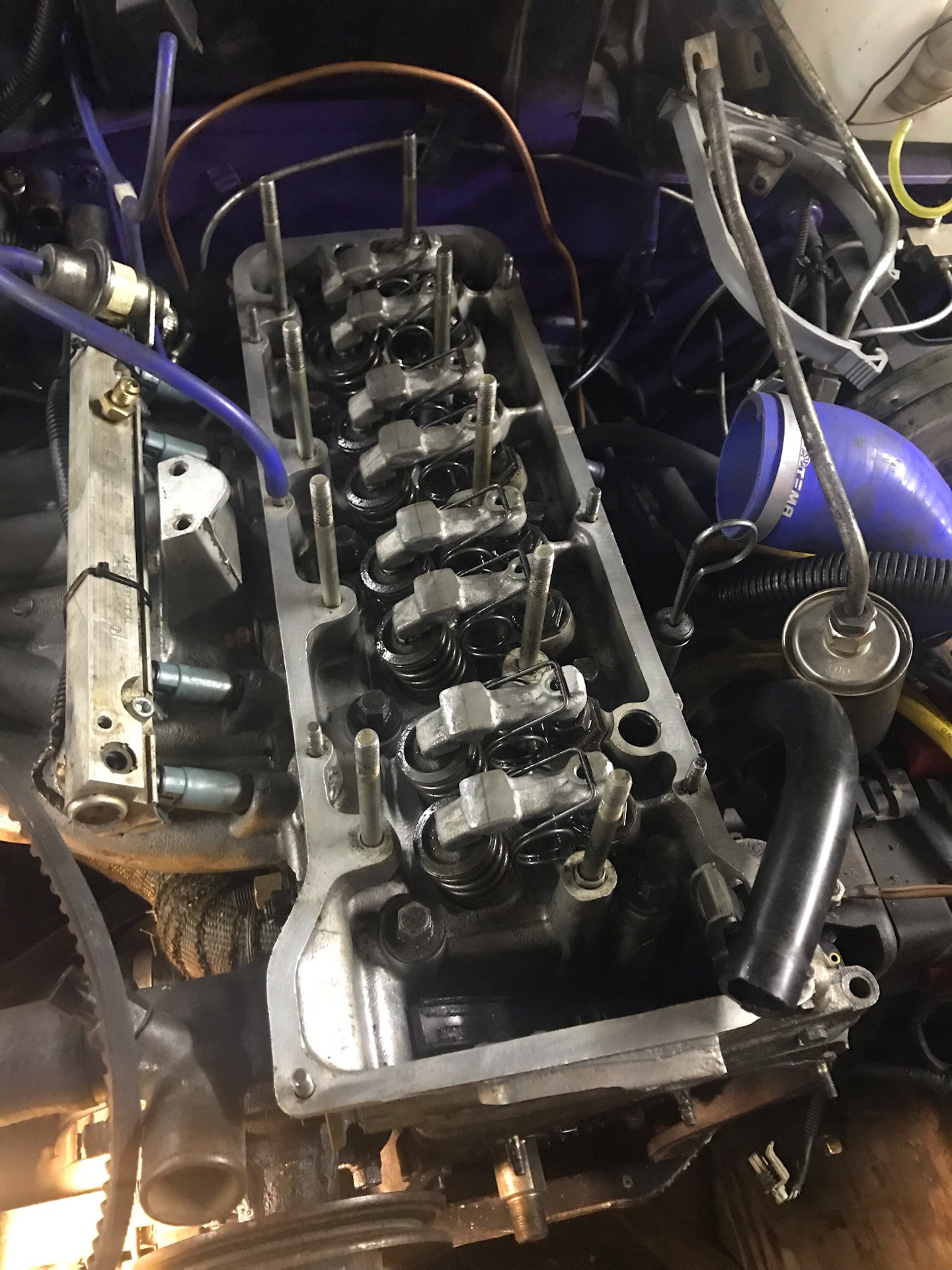

По головке, пока она снята, небольшая доработка — установка датчика фаз

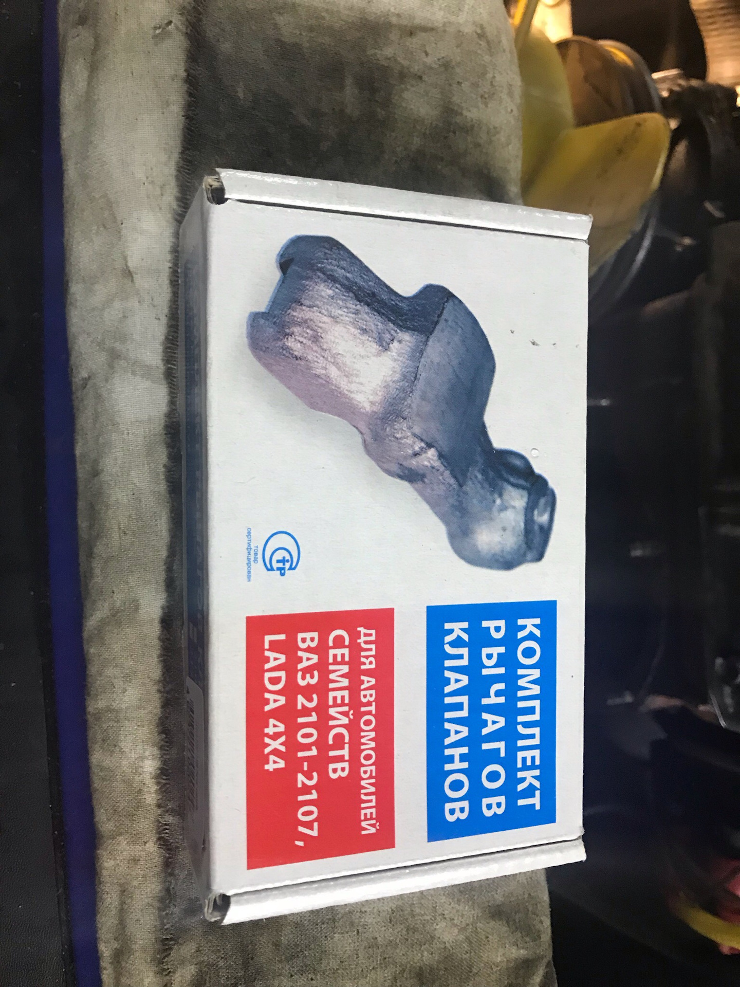

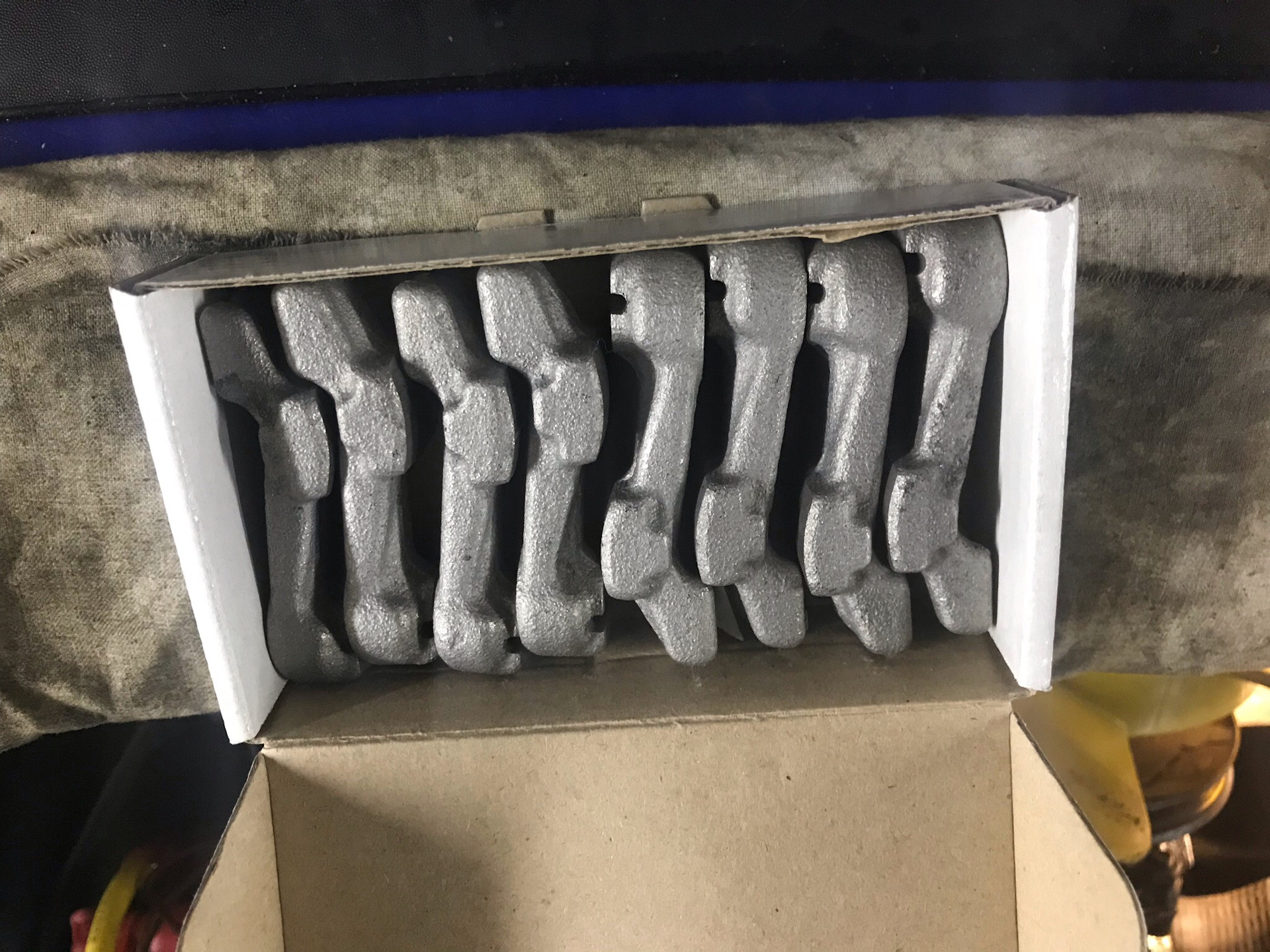

Ну и заодно новые рокера, самые первые из магазина. Все равно распредвал уже потертый и ничего другого ему не пригодилось бы

Привет, как поршни, сколько прошли как себя показали?
Привет. Развалились. И у всех почти знакомых тоже. Надо брать если дак из 2112 заготовки турбо, они типо потолще
Как поршня зарекомендовали?
Выпали перегородки. Следов детона и касаний нет😁
Что сказал производитель?
У него один ответ. Вы все тупые, только он молодец😁

Есть у знакомых поршня которые живут. У пары человек все ок. У человек 10 перегородки выпали. У некоторых даже жаровой пояс отпал

С поршнями обжигался 2 раза. 1 после предхозя. Он делал капиталку. Развалились все перегородки, задиров нет. 2 раз, делал я. Через 4 месяца дриснула юбка поршня 2-го цилиндра.

В свое время еще когда некий Травников про поршни писал трт ради интереса из бу двигателей начали ломать перегородки и скажу что ломаются они на всех отверткой одинаково (может есть чуть разница автоваз были пластичней) и автоваз (из пп блока с завода) и трт и кострома. На кострому были рекламации даже в виде трещин по всему поршю.
Ранее тоже ставил себе кострому и товарищам, они ходили. Но ныне вот такие дела. Ваз поршни той же отверткой не хотели перегородки отдавать:) отвертка то почти часовая была:):)
