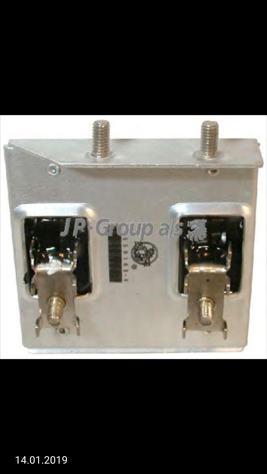

Честно первый раз слышу, как интересно, по себе точно знаю что на Субару и Паджеро стоит на ланжеронах
А видел на лонже наверно вот это.
Не показалось что уж больно толстые провода для эйрбега, и маркировки цветовой нет?
Что то типо того, у меня малость другая коробочка
Terashima
Это резисторное сопротивление вентилятора :))
И? Это я знаю, да и тема стара

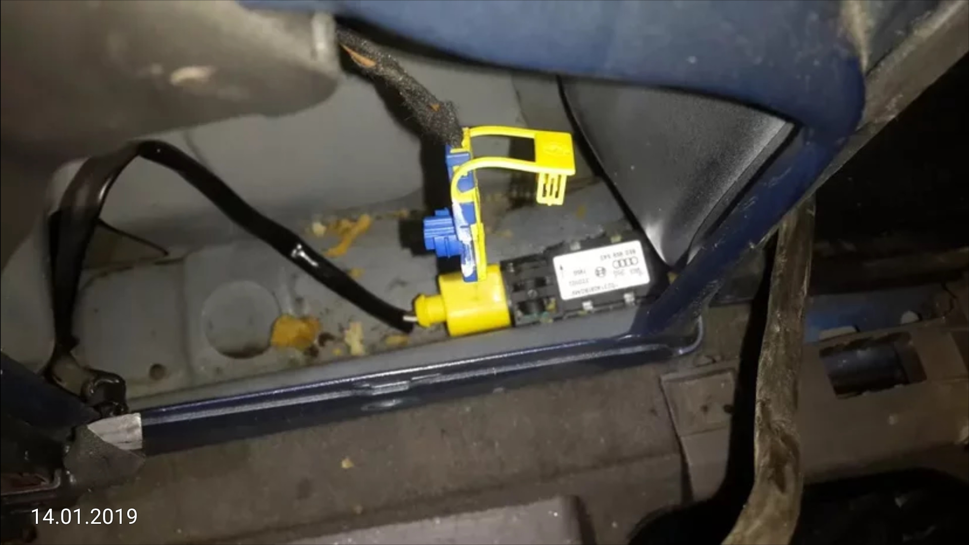

В центральной стойке вроде как стоит.
А это не для пиропатрона ремня?
Датчик бокового ускорения, как говорит гугл :)
А что за датчики по сиденьем, под ковролином?
Вот туда еще не лазил, не могу знать.
