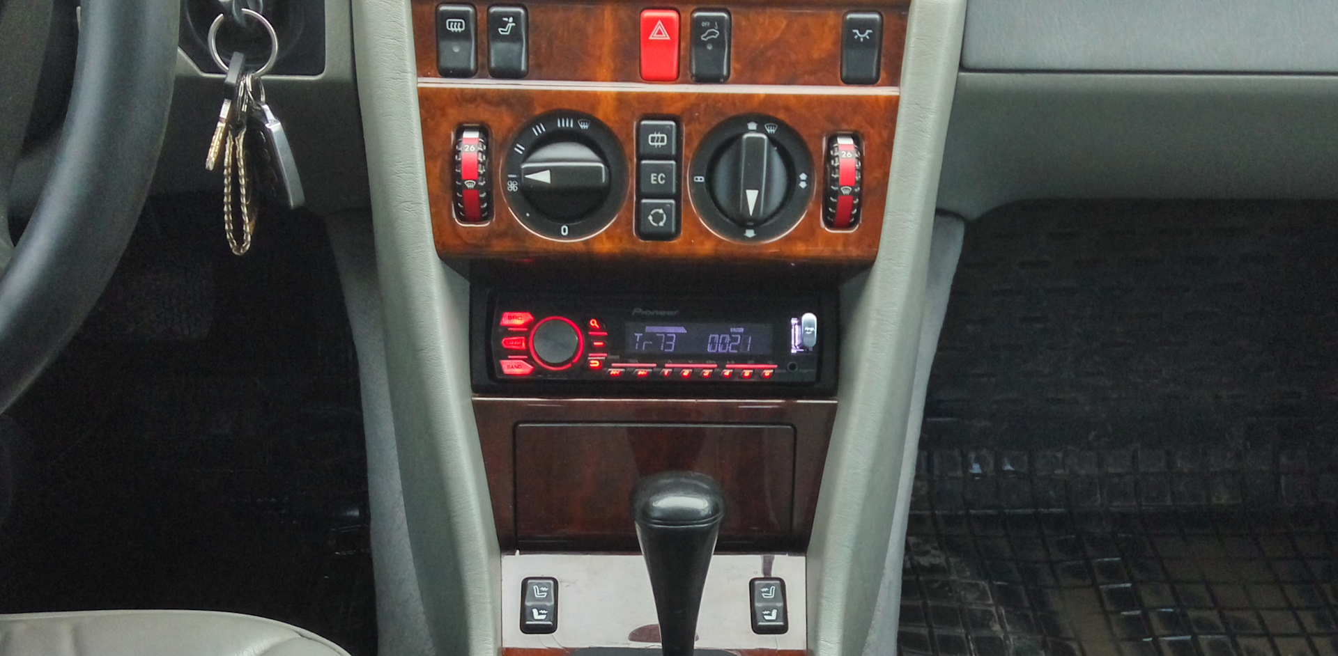

Кто сталкивался был бы рад в помощи. Есть в планах сменить не родной так сказать пионер на другой не родной пионер, стоит обычный дешманский пион на флешке который был установлен в машине при ее покупки, но в наличии имеется более дорогая и продвинутая магнитола которая я бы сказал очень даже прилично играет, как то даже раз давал знакомому на соревнования по автозвуку так заняли они второе место, и еще главный критерий для меня ето то что у нее есть возможность настроить цвет подсветки под автомобиль. Может кто то будет кричать что купи ее родной заводской беккер или что тут стояло, но ребята, родной ето конешно красиво я согласен но в нынешнее время уже не практично того будет пока вот так. Но главный вопрос в том как снять старую, кто как снимает, какие методы, я попробовал но у меня не вышло, даже з ключами ничего не выходит, очень плотно сидит, что где нужно отвентить что бы до нее добраться. Пишите в личку или в коменты, всем спасибо и хорошего звука)))

Видел такую магнитолу в 124 Е500, найти бы фото и скинуть тебе! Но там она встала как родная, ничего не переделывали
да мне переделывать тоже ничего не нужно, просто не могу старую вытащить, сидит хорошо, а ключей к ней нет, а от новой не подходят
У меня тоже Pioneer, надо подобрать спецключ, и вынимается легко. Я хочу себе с Bluetooth купить.
От той магнитолы что стоит ключей нет а от етой я так понял не подходят, так как не зацепляются
Да они разные бывают, проще приехать в автозвук и у них подобрать
На моей снимаю панель и с боков в комплекте были 2 такие г-образные палочки, вствляешь и просто тянешь магнитолу на себя.
Да, ето ключи называются, но родных нету а от новой магнитолы не подходят
Тогда просто тянуть саму касету. Вкладыш в которую вставляется магнитола.
Сними пепельницу, верхнюю накладку над ней и будет тебе счастье :)
спс, буду пробовать)

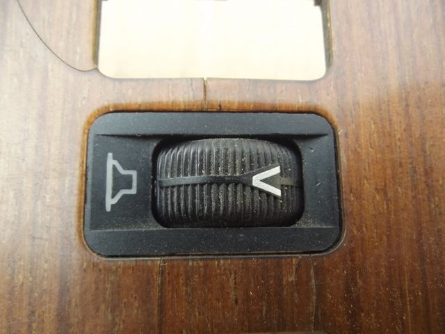

парни не в курсе почему тихо играют задние колонки?На разных магнитолах одинаково. И на разных динамиках, тоже одинакого.
гг, у меня вот то же самое, но я думал просто магнитола фиговая, как то на днях, может даже завтра все же поменяю на другую магнитолу и уже буду смотреть что поменяется, ато я вообще думал что ето только у меня так. У меня счас в дверях играют с басом а на панели просто чисто и приятно я б жаже сказал, а вот задние слышно только когда сажусь на зад, может так и задумано?!)
не должно так быть. у меня их слышно если звук на зад переводишь. И то прислушиваешься
ну тогда фиг его знает, у меня не настолько так, я на магнитоле только на +2 добавил на задние динамики больше чем на передние и стало слышно все. может динамики хреновые и уже отжили свое
Да не. динамики нормальные стоят хертц. Что интересно и штатные и хертцы, все одно и тоже
Может тогда где то стоят какие то кандеры в проводке на задние динамики, а лучше проверить так ето возьми шнур двойной ну такой как на динамики и просто кинь его от магнитолы к заднему динамику и посмотри изменится ли что
ну да кстати спасибо за совет. Не подумал
Проверишь даш знать)
ок)
Вот такая регулировка есть, рядом с кнопками ЭСП ? Как раз таки баланс между передними и задними.
неее, у меня такой кнопки нет
Я вырезал из пластиковой карточки и вставлял в пазы чтобы родную вытащить, Тоже современную соньку в своего динозавра поставил, настроил подсветку под родную, теперь кайфую)
да у меня есть родные ключи от магнитолы, но настолько плотно что за ключ не идет, а за саму магнитолу негде взяться(
