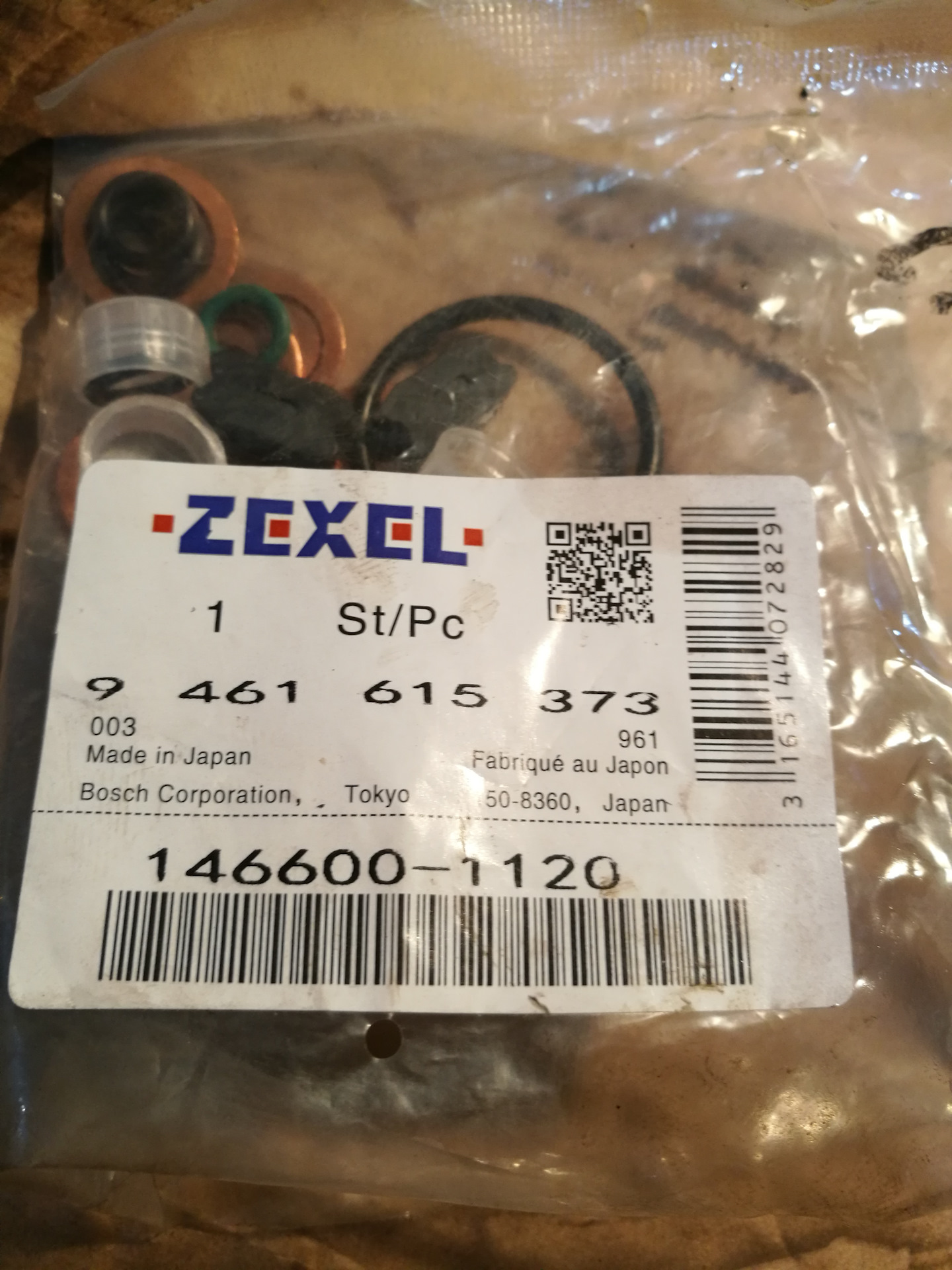

Наконец-таки свершилось! Была произведена профилактика текущему ТНВД — откуда бежало так рассмотреть не удавалось, летом после 5-ти минутной стоянки на асфальте оставалось пятно диаметром сантиметров 15, снизу все было засрано салярой; с понижением температуры до 0 всё стало еще печальней, такое ощущение что в двигатель попадало меньше топлива чем под него. Машина до настоящего момента стояла на приколе уже месяца три, и ожидала благополучного стечения обстоятельств.

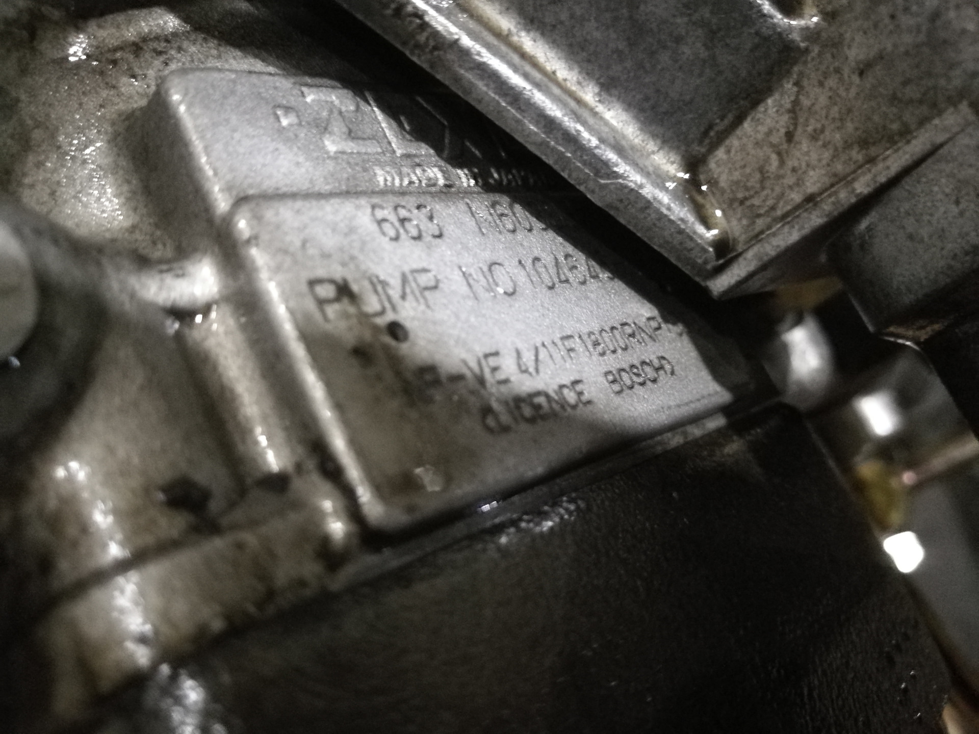

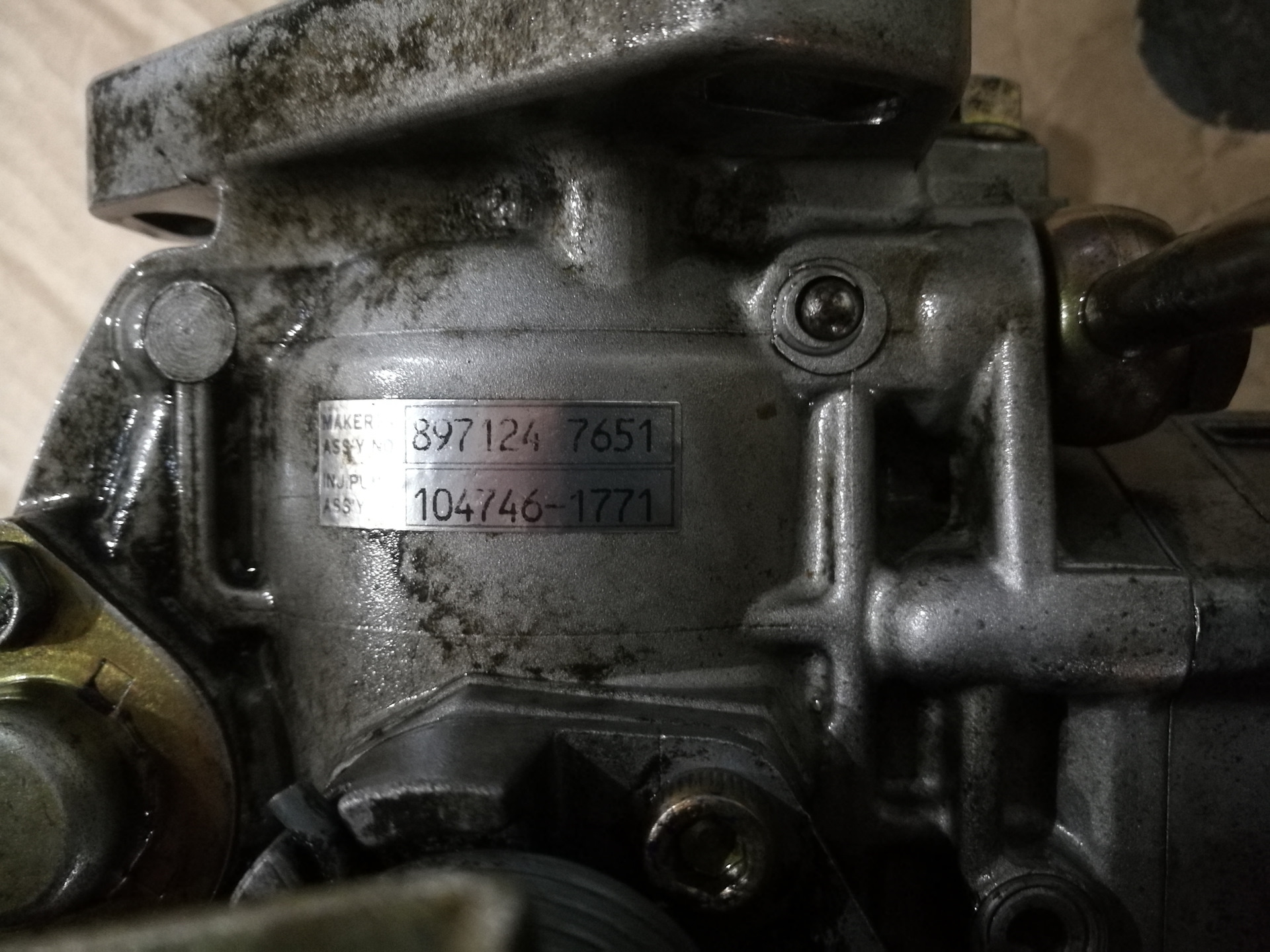

Для лечение этого недуга был приобретен ремкомплект ТНВД стоимостью 700 руб. в г.Владивосток. ТНВД механический, может кому будет интересен партнамбер — фото шильдика выкладываю.
Процедура демонтажа топливного насоса не сильно сложная, в мурзилках все доходчиво написано, но так как разборка-сборка ТНВД дело тонкое с кучей нюансов, то замена была доверена человеку не единажды производившим подобные ремонты.
Обошлось без снятия радиатора, демонтировались топливный фильтр с корпусом, корпус воздушного фильтра, патрубки подачи воздуха, патрубки охлаждающей жидкости которые мешали снятию ТНВД.
На насосе были заменены прокладки крышек, сальник вала, думаю что уплотнительное кольцо вала газульки, еще какие-то резиновые колечки, но часть содержимого пакета осталась еще и не востребованной (на фото именно то что осталось).
