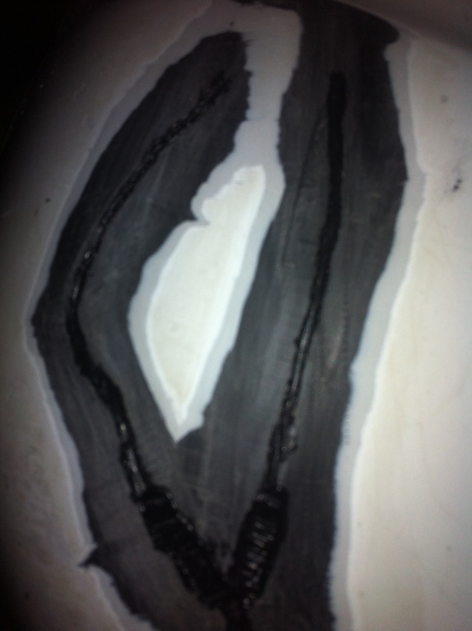

Давно глаз мазолила трещина на бампере, да все руки не доходили. Тут вечерком вышел покурить, в итоге вернулся с бампером)). При снятии бампера трудностей не возникло, снял мин за 5 все на пистонах. И так, понадобится; паяльник, шкурка и сетка для армирования.
Процесс; зачищаем, стягиваем( я вкручивал шурупы и их стягивал), пояем, зачищаем и готово. ( я не шпаклевал так как красить джип целиком буду позже.
Технологии паяния в инете полно.

Практически как новый.
Даже лучше))
