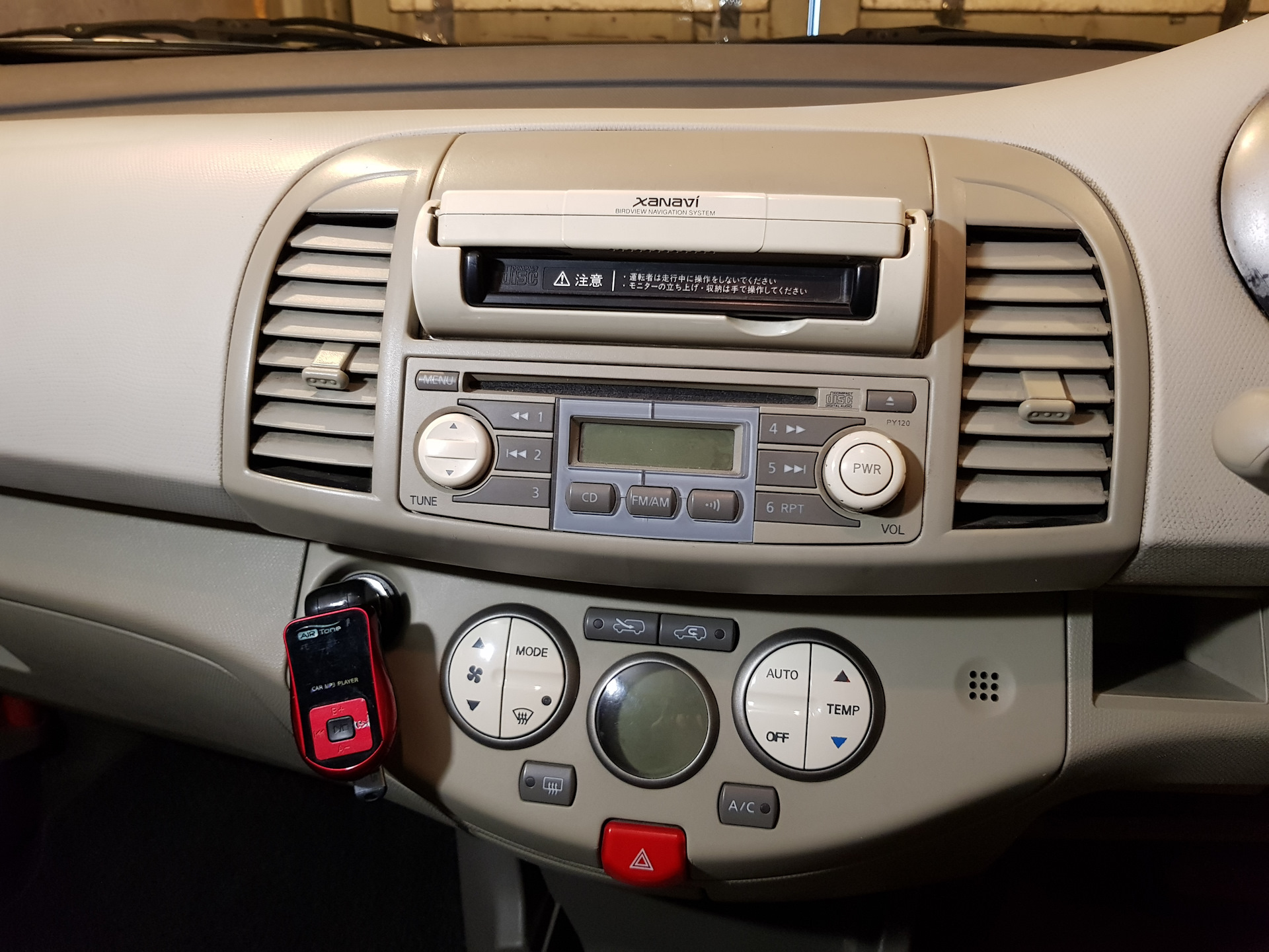

И так, стояло у нас ещё всё родное и красивенькое:
На самом деле не очень то оно и красивенькое, и в нашей стране ничего из этого не работает. Навигация, понятно, давно устарела и карт нет (да и даже не пробовал с ней разбираться), в магнитофоне волны узкоглазые, радио наше не ловит, диски играет, да. Короче надо менять…

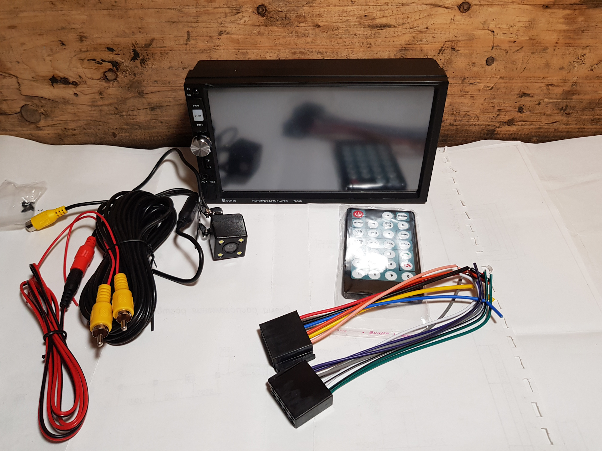

От нового магнитофона много не требовалось: потихоньку шуршать радио и может иногда с флешки что-то включить… Ставить что-то 1din-овое — останется что-то старое или надо тогда ставить карман, а он тут как-то ну не очень совсем смотреться будет. Решено было попробовать купить на алике 2-din майфун с кучей функций и в принципе не очень дорого.
Почитал теорию, за эту цену они все одинаковые, отличаются только кнопочками и заказал самую дешевую у рейтингового продавца. Вот что было в комплекте:
— сама магнитола. Кнопки и крутилки на ощупь из дешевого пластика. Но в целом смотрится не плохо, я бы сказал даже хорошо, негативных эмоций не вызывает.
— пульт. Не знаю зачем он нужен, но раз есть, пусть будет.
— камера заднего вида с проводами. Провода короткие, на марч хватило впритык. Камера самая простая.
— разъемы ISO. тут всё понятно.

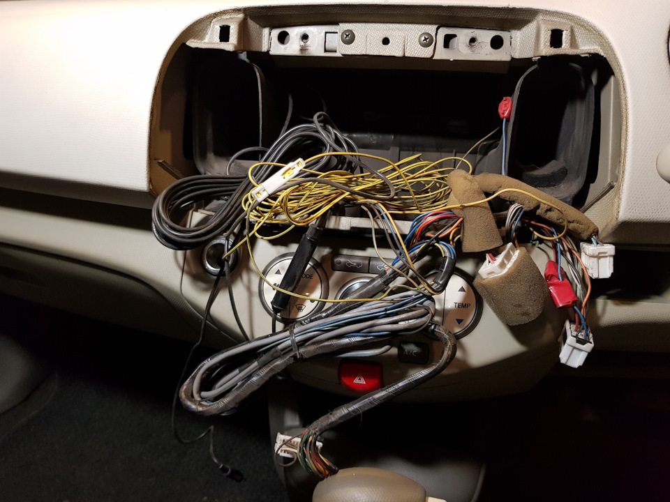

И так снимаем рамку со старым оборудование. Удивило что проводов там там наложено с большим запасом:

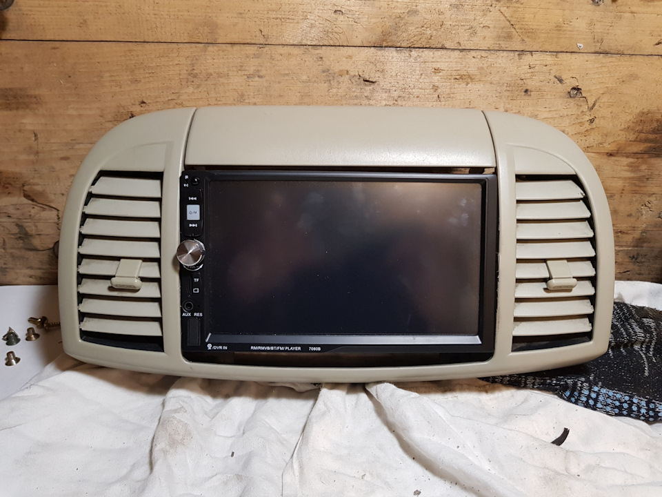

На рамке отрезаем перегородку между модулями и примеряем магнитолу:
Нижняя часть у панель изогнута, поэтому там получилась щель.
Провода для камеры прокидывал по правой стороне под пластиком, проблем там нет. Единственное, внутри крышка багажника пришлось повозиться.

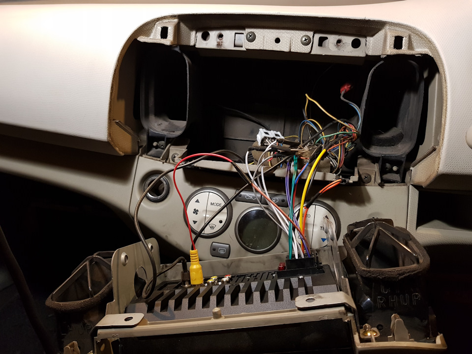

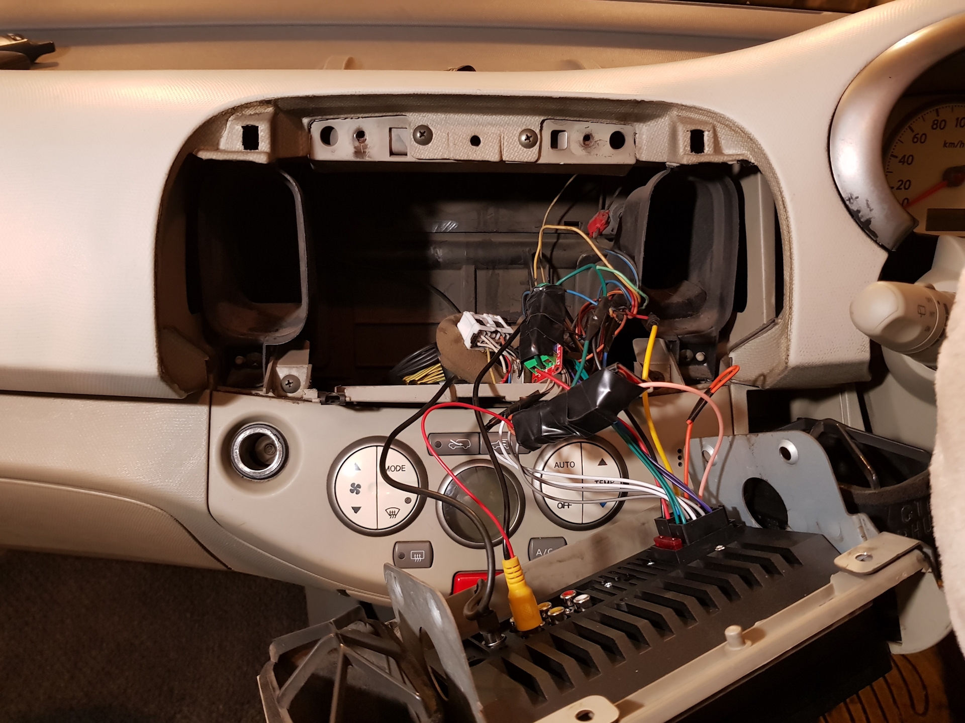

Подключаем магнитолу:

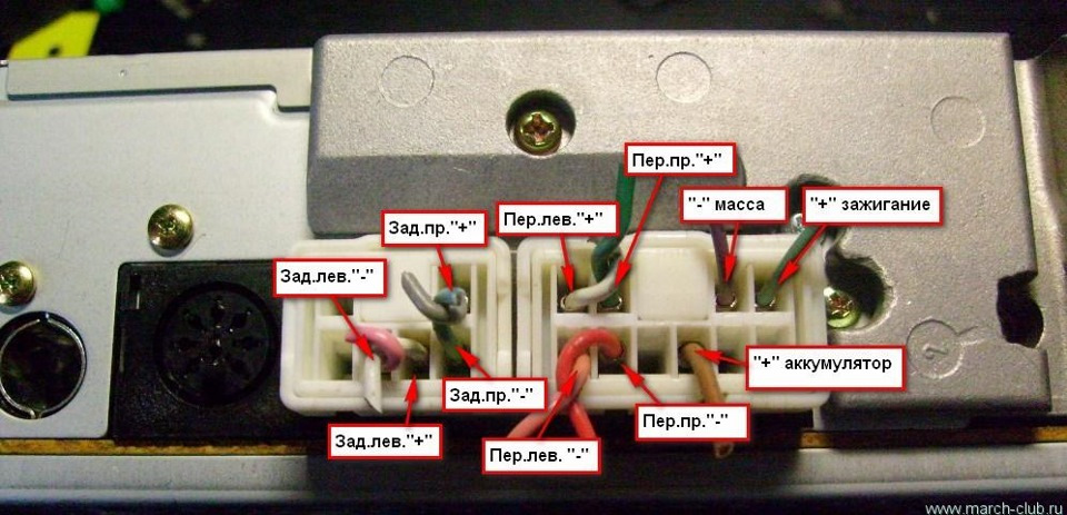

Распиновку старой родной магнитолы утянул из инета:

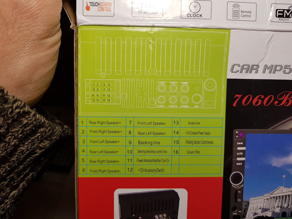

Распиновка новой магнитолы есть на коробке и на самой магнитоле:

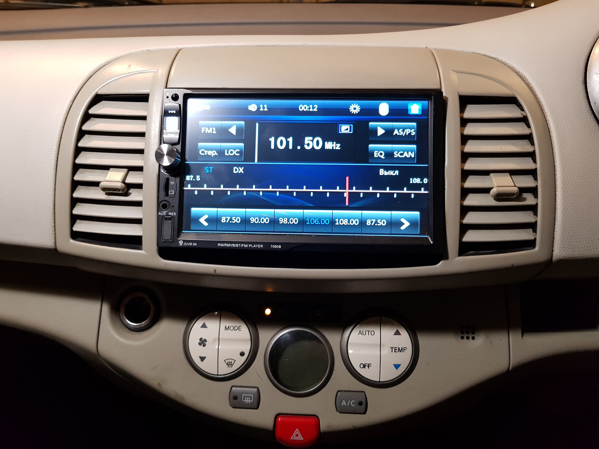

Подключаем, ничего сложного нет. Вот только на новой магнитоле нет функции притухания при включении габаритов. Это надо делать отдельной кнопкой на экране. И включаем:
Заработала)))
Впечатления положительные:
— дисплей вполне нормальный, разрешение достаточно для такого размера, цвета тоже терпимо. На ярком солнце всё хорошо видно. Он резистивный, т.е. надо чуть надавливать что бы сработало, но вполне удобно, даже не замечаешь этого. Даже смотреть кино и мультики вполне комфортно. Если честно, думал за такие деньги будет хуже.
— камерой заднего вида конечно кино не снимать, но всё видно хорошо, претензий нет.
— звук на уровне средней магнитолы. Меня устраивает вполне.
— радио ловит без проблем.
— читает всё с USB и microSD флешек.

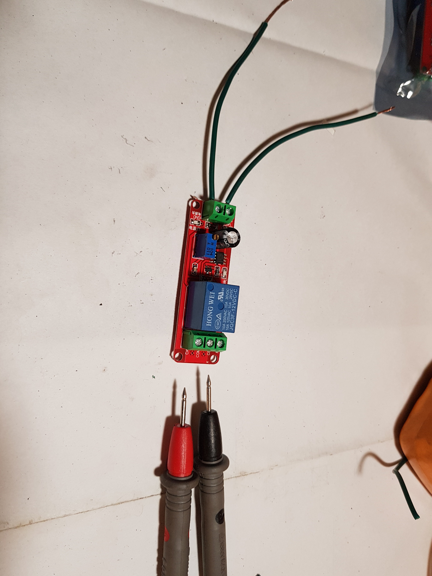

Для решения этих косяков заказываю у тех же китайцев реле задержки включения:
На задний ход ставлю с задержкой 1,5 с. Этого вполне хватает что бы камера не схватывала при включении D, и не напрягает.
На управляющий провод выставил примерно секунд 6, т.е. при запуске щелкало реле и включало магнитолу когда уже всё установилось и мотор нормально работал. Но почему-то это реле моргало (при чем без выдержки времени) при включении света и нажатии на тормоз. Поэтому психанул и запитал его от прикуривателя вместе с регистратором (об этом позже напишу).
Вот так выглядит с релюшками:
И да, 3 из 8 релюшек сдохли ещё на стадии проверки. Так что заказывайте с запасом)))
