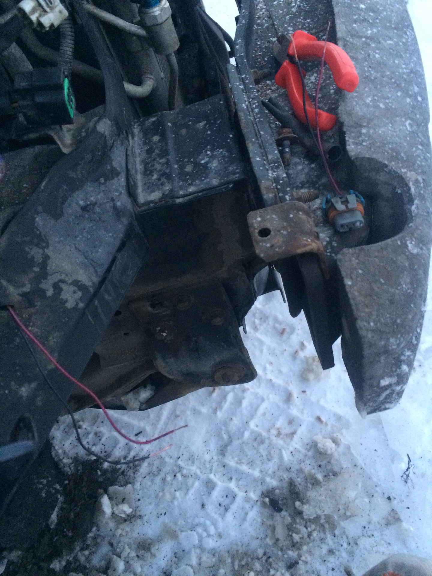

Меня с самого начала всегда бесил тот факт, что я постоянно заливаю омывайки (трасса/кад, расход жижи большой). И вот, случайный случай, меня наводят на цель и он у меня!
Для установки потребуется;
— сам бачок ( заранее придумайте чем заглушить вторую дырку под насос омывайки фар( мне просто это не нужно ))
— шланг ( примерно 50см, так штатный короче )
— обязательно Переходник артикул 96258911
— пару проводов + соедители бошшш ( так как штатная проводка коротка )
— и еще один очень важный момент! ( штатный подкрылок не войдет, но как всегда есть решения)
Мне очень повезло с погодой ) И это немного затянулось)
Далее разбор.
Вопрос…</b>
Нужно купить правый подкрылок, выбора много, но они все какие-то жидкие ?</i>
И я очень доволен!
Осталось еще найти хорошие веерные форсунки и вообще все будет хорошо…

Закончил таки. Поздравляю с большим бачком! По недолгому опыту скажу, что этот бачок просто кайф. Берешь 5литровую канистру и она умещается…берешь ее еще раз и она еще наполовину умещается! Чудеса!
Согласен на все 100 % это кайф

я бы не стал в морозяку разбирать) можно сломать чтото ненароком)
Когда разбирал, было -2
За ночь стало -20
Хочешь не хочешь, пришлось бы собирать
я бы и в минус 2 не стал трогать))))
Каждому своё 😉

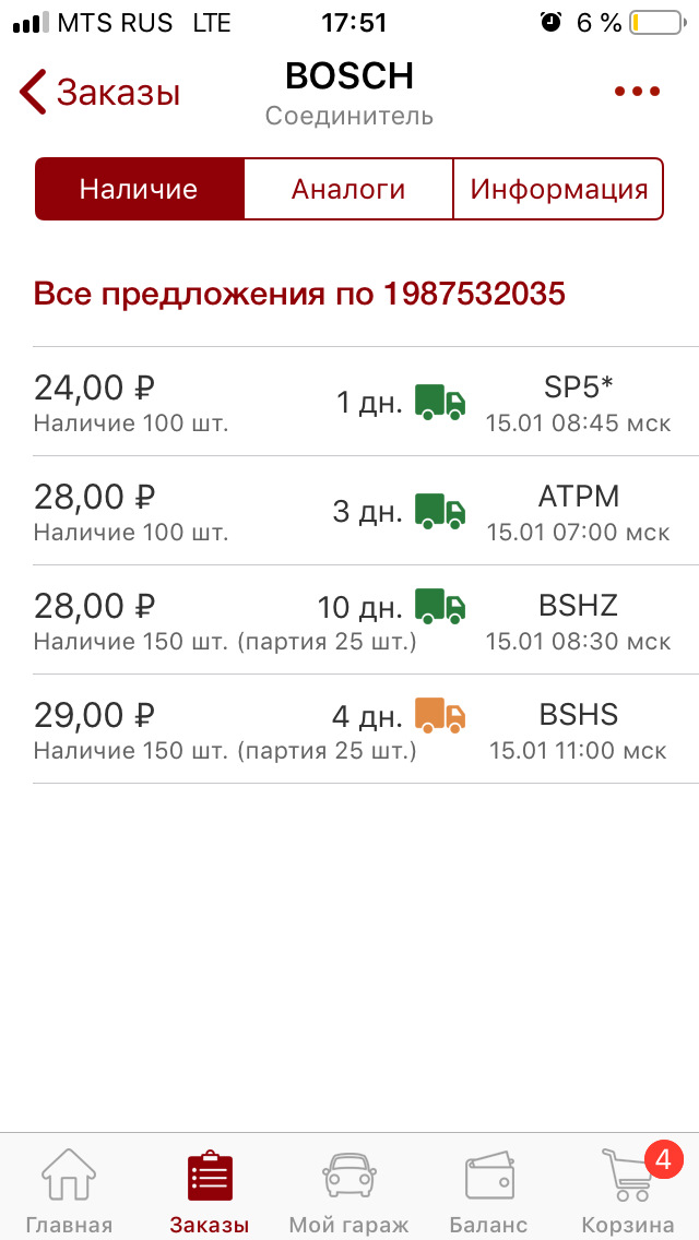

А какой артикул у соединителя проводов

Не не катит! Дорого! По штучно дешевле!
Ну если 200 штук за 1200(6 руб. За 1шт.) Дорого, тогда я не знаю…
У тебя по 25 руб.
