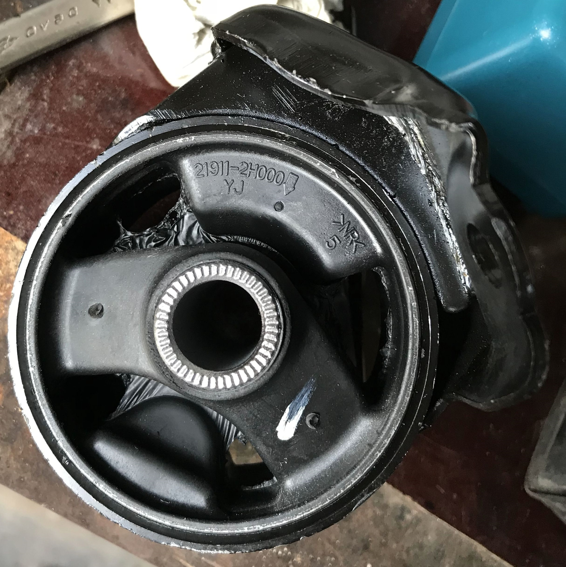

Mando EG219301H050 — подушка двигателя задняя – 1267р (не смотря на полное совпадение номера, опора пришла без дополнительного вибродемпфера, который есть на старой опоре!)

Привет, судя по картинке, задняя подушка — оригинал, перепакованный мандой, и с недоложенной деталью: выпускает это
Pyung Hwa Global Co. (или сокращенно PH), а вот гидроопора- корейская же GEUN YOUNG, она же часто делает и для оннури и партс-малл.

Подушки в норме, работают. Заднюю рекомендую найти всё же с противовесом. И начать замены по 1-й, заменив первой правую (если смотреть из салона) гидравлическую (если она такая на 2л).
