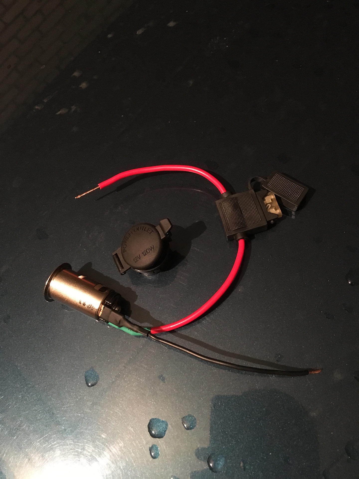

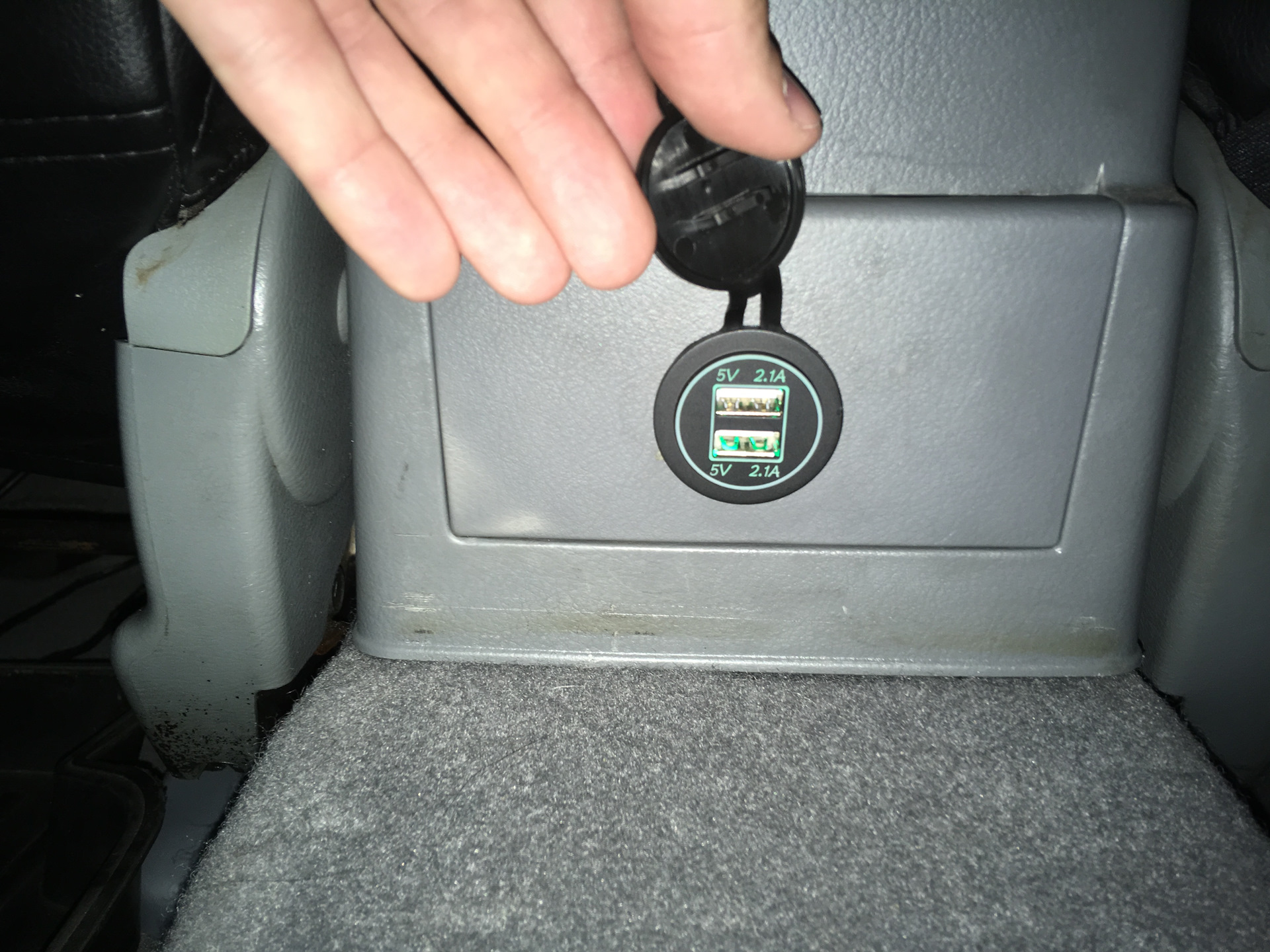

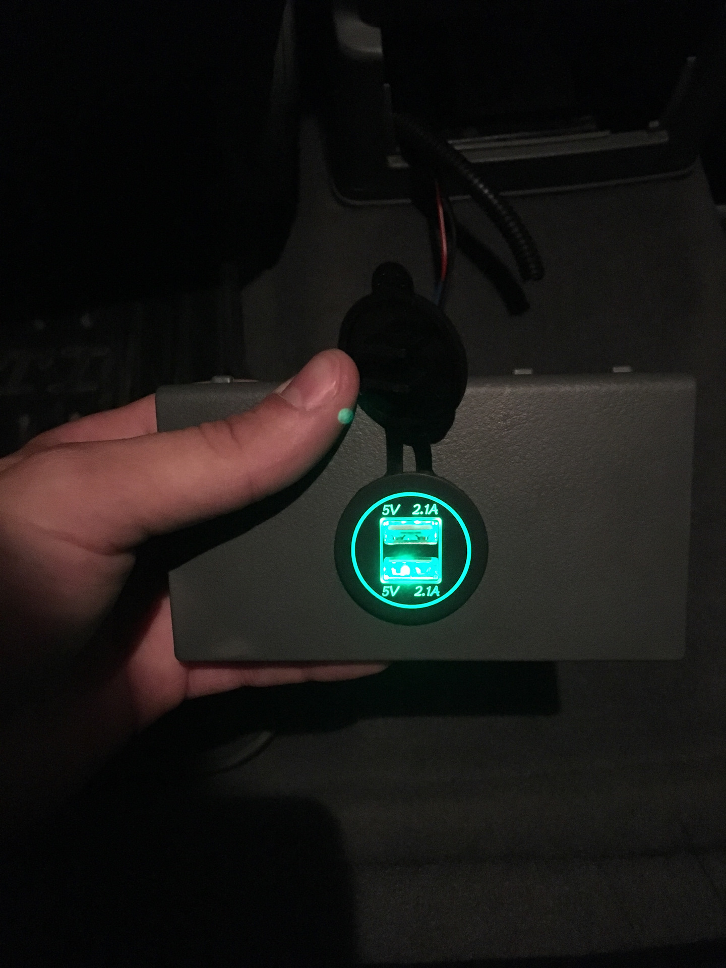

С появлением ребенка, супруга стала ездить на заднем сиденье.
Телефон заряжать нужно. Но провод тянущийся через пол салона не доставлял мне эстетического наслаждения, и я принял решение сделать ей отдельную usb-розетку.
Но на этом я решил не останавливаться.

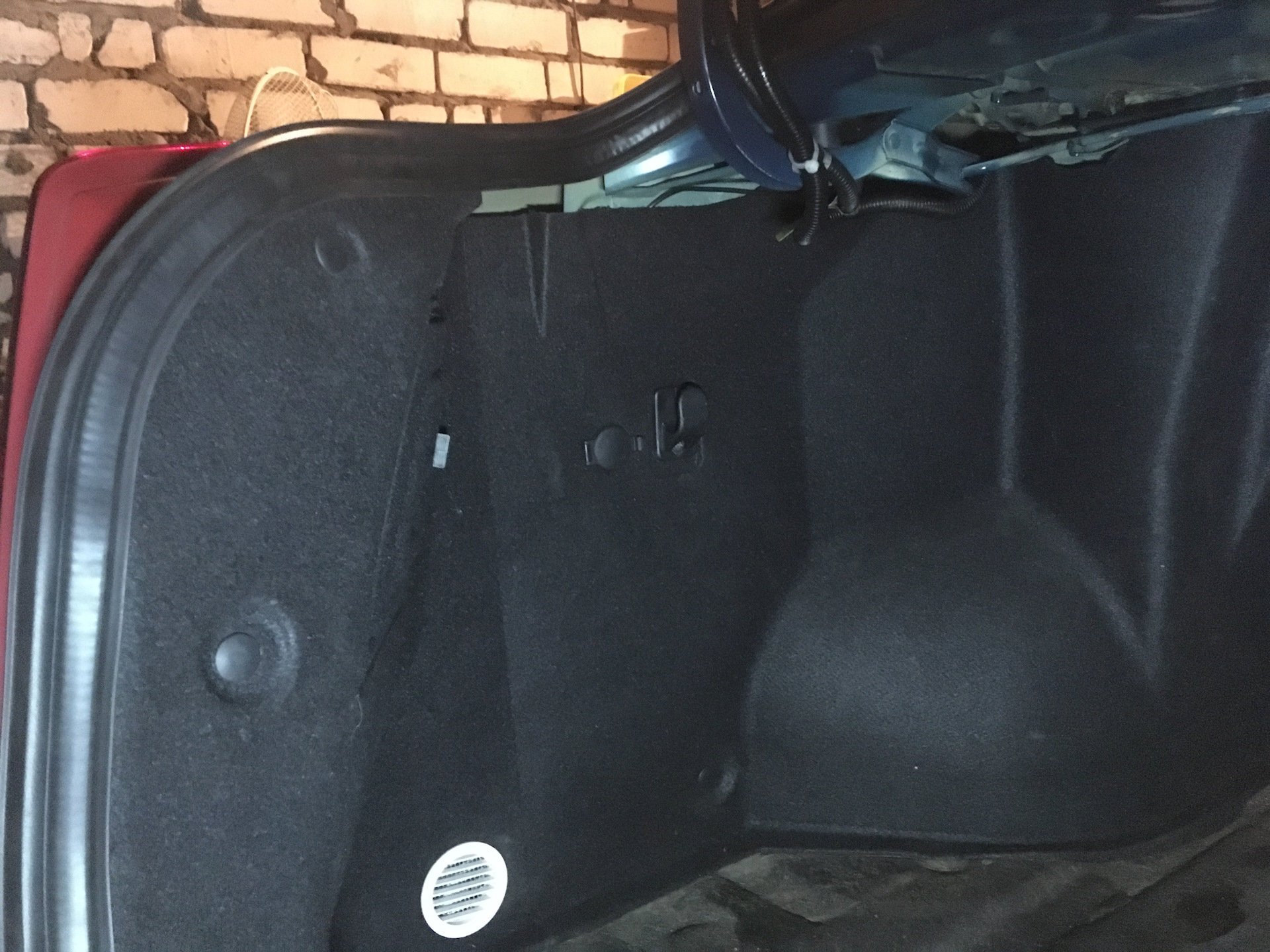

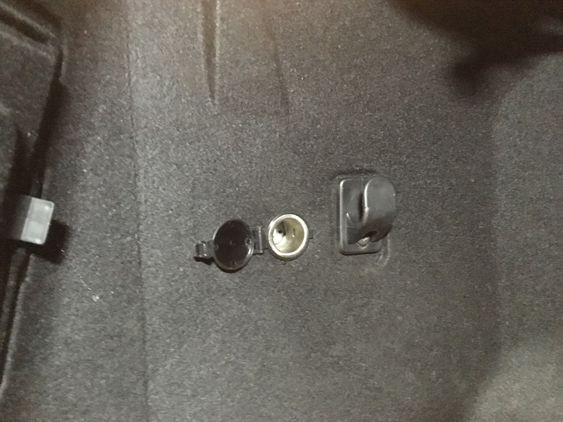

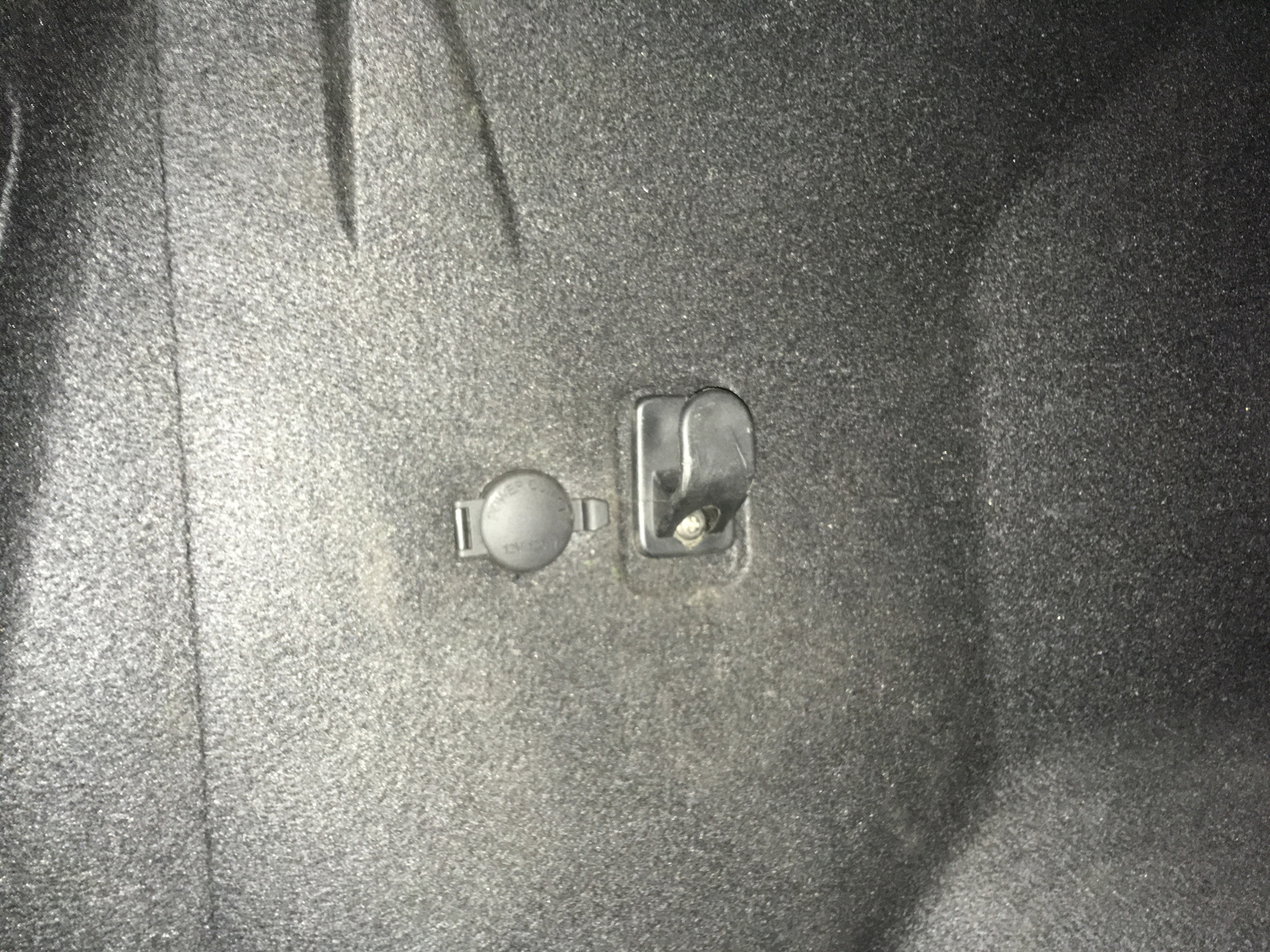

Очень мне понравилось эксклюзивная опия на Вагоне у дяди. Это дополнительная розетка в багажнике.
Мной в тот момент руководила только одна мысль — "а чем седан хуже?" И имея оригинальную запасную розетку, принялся к её внедрению.
Номер дополнительной розетки в каталоге 96482587

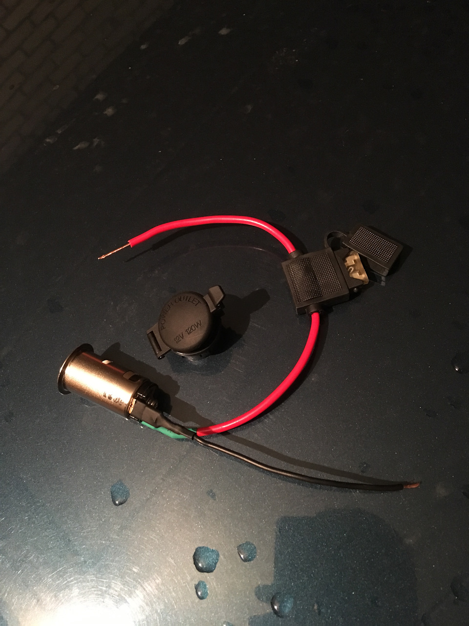

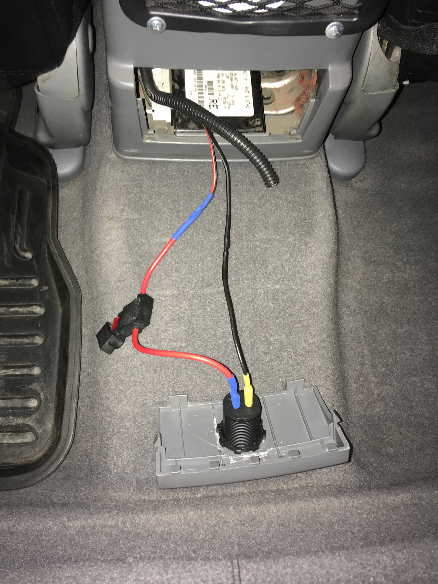

Предохранитель ставится максимально близко к источнику питания, на конце проводника ставить не очень.
Я не эксперт, конечно, но по-моему от предохранителя в этом месте нет никакого смысла
почему? я примерно так же всегда делал. теперь задумался
Как уже написали выше — предохранитель ставится максимально близко к источнику питания. В данной ситуации если розетка уже подключена к другой штатной розетке, то она уже работает через предохранитель, и во втором нет никакого смысла. Но если, например, напрямую к аккумулятору, то предохранитель на конце защищает только от кз в розетке, но если протрется изоляция провода до преда то может быть фиаско.
Если не прав, или написал не понятно, прошу поправить
спасибо за инфу! теперь буду знать
Подключался к основному прикуривателю? врезался прям в проводку или где то на клемме?
Тот, что для заднего пассажира делал изначально в сервисе, у проверенного электрика. Запитан от предохранителя дополнительной розетки (та, что у водителя). В багажнике запитана от дополнительной пассажира.
