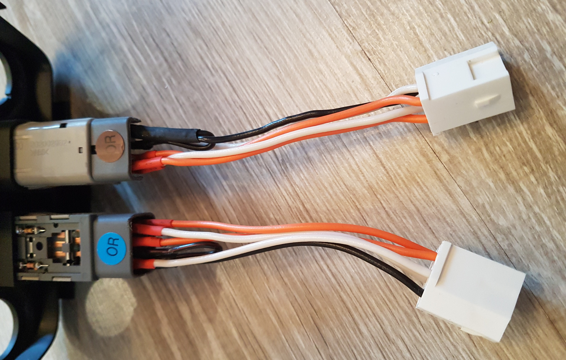

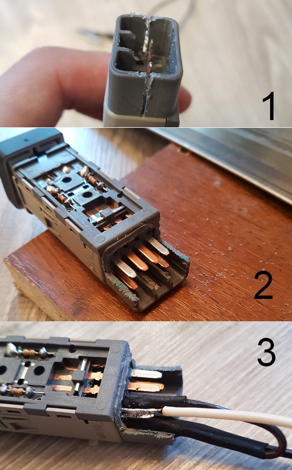

Подготавливаем кнопки.
1. Разбираем кнопки перепаиваем светодиоды.
2. Так как у меня не было колодок для подключения кнопок, я припаял провода напрямую к контактам кнопок. Для упрощения доступа к контактам сделал следующее: Выпиливаем часть пластика для доступа к контактам, припаиваем провода, изолируем термоусадками, ставим пластик на место, изолируем.

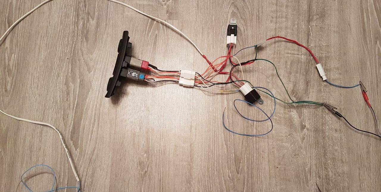

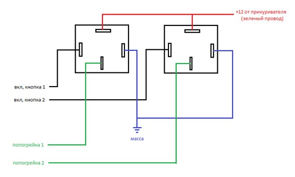

Далее соединяем все по схеме с помощью клем.

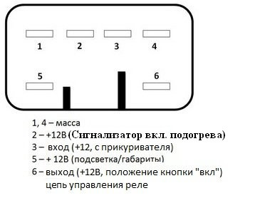

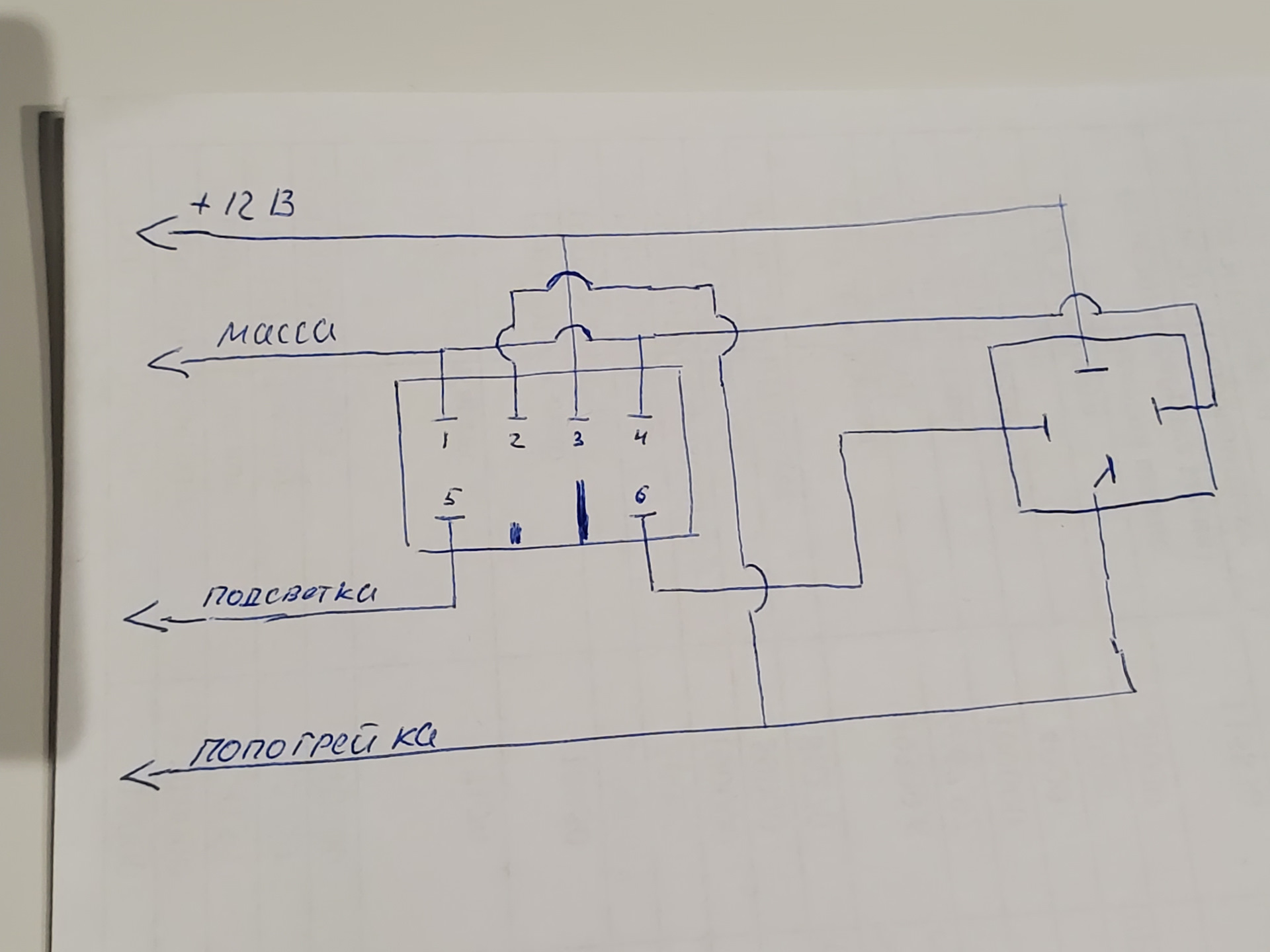

На пин 2 кнопки включения подогрева я вывел +12 с реле (на схеме выделено зеленым). Это нужно для сигнализации включения подогрева.
Между прикуривателем и данной схемой вставил дополнительный предохранитель, в моем случае 7.5А
Перед тем как идти в машину для установки, должно получиться что-то вроде этого:

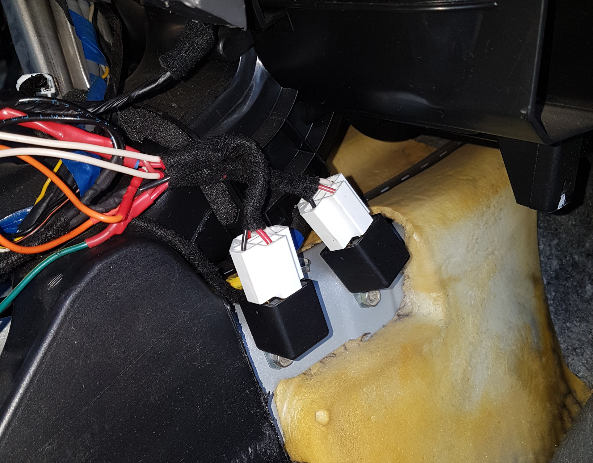

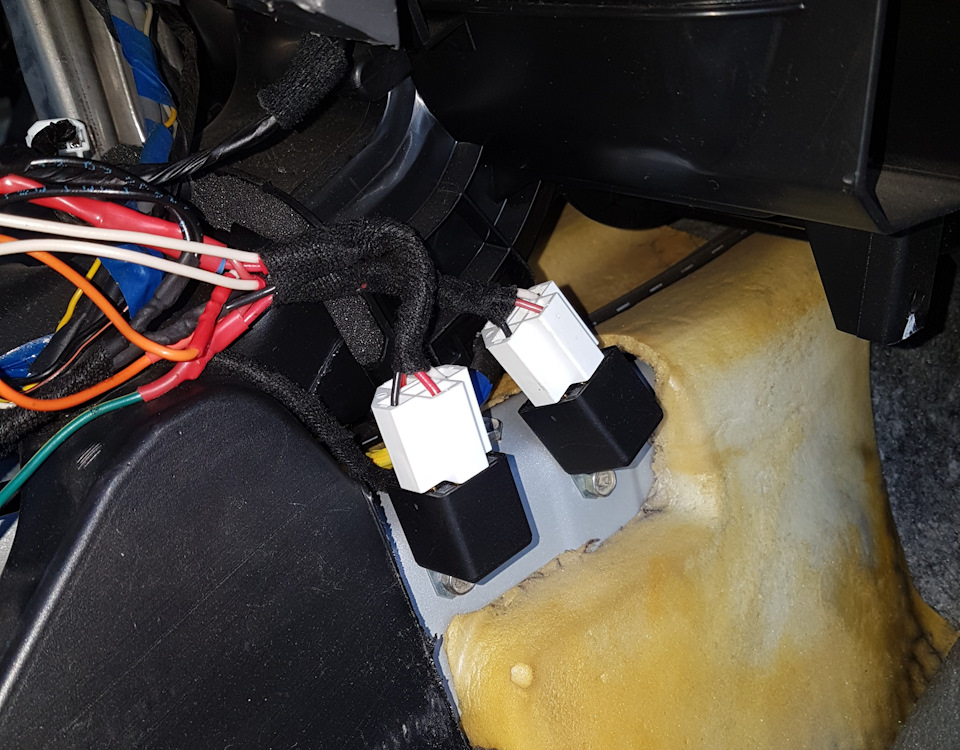

4. Подключаем проводку и крепим реле: +12В — с прикуривателя (через предохранитель, на всякий), масса — стойка усилителя торпеды, подсветка — кнопка обогрева заднего стекла (желтый провод).
5. Реле закрепил под правым воздуховодом, там были отверстия с резьбой, решил их задействовать

буду очень признателен
извини пожалуйста но если можешь нарисуй мне от руки схему
постараюсь по памяти)
Здравстуйте вы про меня не забыли?
Что-то вроде того должно получиться
БОЛЬШОЕ спасибо!
anvob
Здравствуйте ну у меня неполучается собрал схему индекатор включения не горит и на выходе к попогрейке постоянный + на кнопку жмёшь реле работает как кнопку отпускаешь реле отключается
anvob
Со схемы отсоединил 2 клему постоянного+не стало, +поевляется при нажатии но кнопка не держит включенный режим как кнопку отпускаешь так цепь рвётся
Кажется, что у вас кнопка рассчитана на импульсное управление. Положение на кнопке фиксируется? Вы на какую машину подключаете?
Кия соренто xm 2019
Скорее всего у вас кнопки без фиксации и вам надо использовать импульсное реле, что-то по типу этого www.drive2.ru/l/8363790/
А каже мне его подключить в эту схему?
и ещё вопрос почему вы соединяете клему 5и2 этож разные плюсы судя по вашей схеме при включении кнопки будет гореть индикатор включения и сразу с ним будет гореть подсветка клавиши .
Чёт не вижу где написано что надо соединять 5 и 2 контакты, они никак не связаны, 5 — это подсветка, она отдельно идет, а 2 по сути соединяется с выходом на нагревательный элемент, чтобы индикатор загорался при включении попогреек
Alexandro1984
Получается 2 и 6 соединяются, либо уже после реле брать плюс на 2 контакт
здравствуй поясни мне клема 6 на кнопке соединяется с реле проводом вкл. кнопка?
