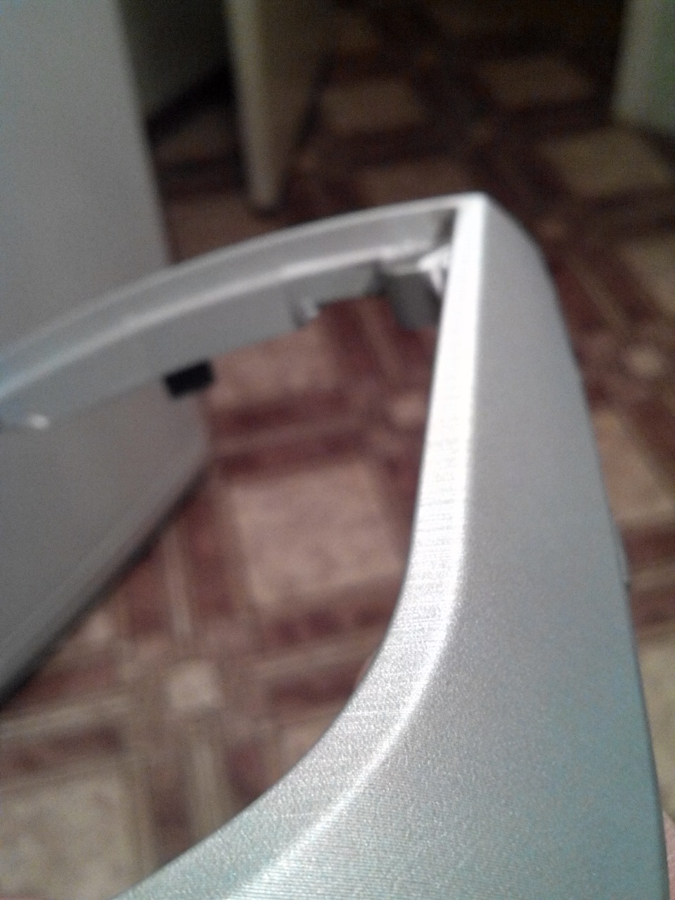

Цвет был графитовый и мне не нравился тк остальное было как бы в черном карбоне, но он мне надоел, заранее купил 1 погонный метр винила "шлифованный алюминий", снял рамку магнитолы и кпп затянул в этот винил.

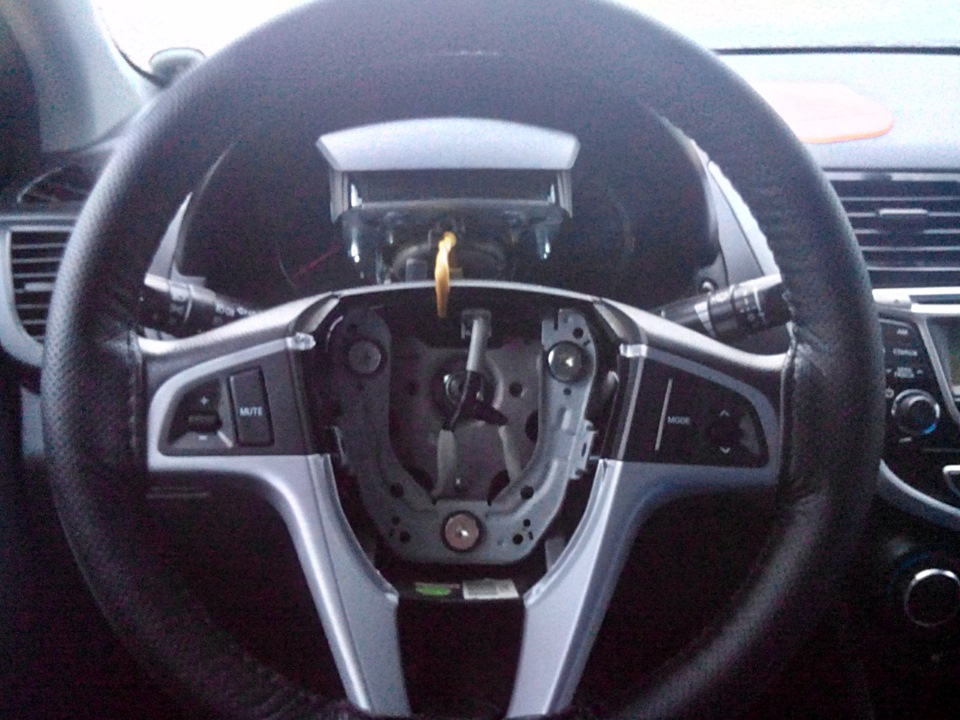

Пришел все разобрал подключил сразу проводку
Примерил и понял что не подходит, нужно пилить посадочные места, заранее было с собой полотно от ножовки по металлу . На месте все спилил
вот так было
вот так сделал

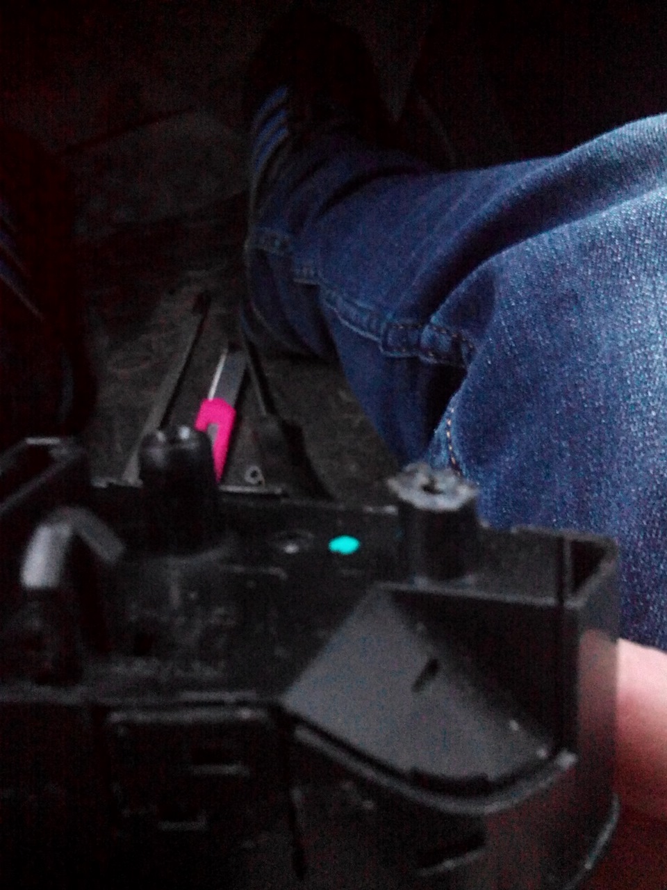

Но на этом не закончилось . 2а нижних крепежа тоже подрезал на 2мм (по месту увидите на сколько пилить) фото не делал.
Все встало
Примерив кнопки понял что тоже нужно подпилить на 2-3мм крепежный ствол .
После этого все встало идеально
И вот итог
