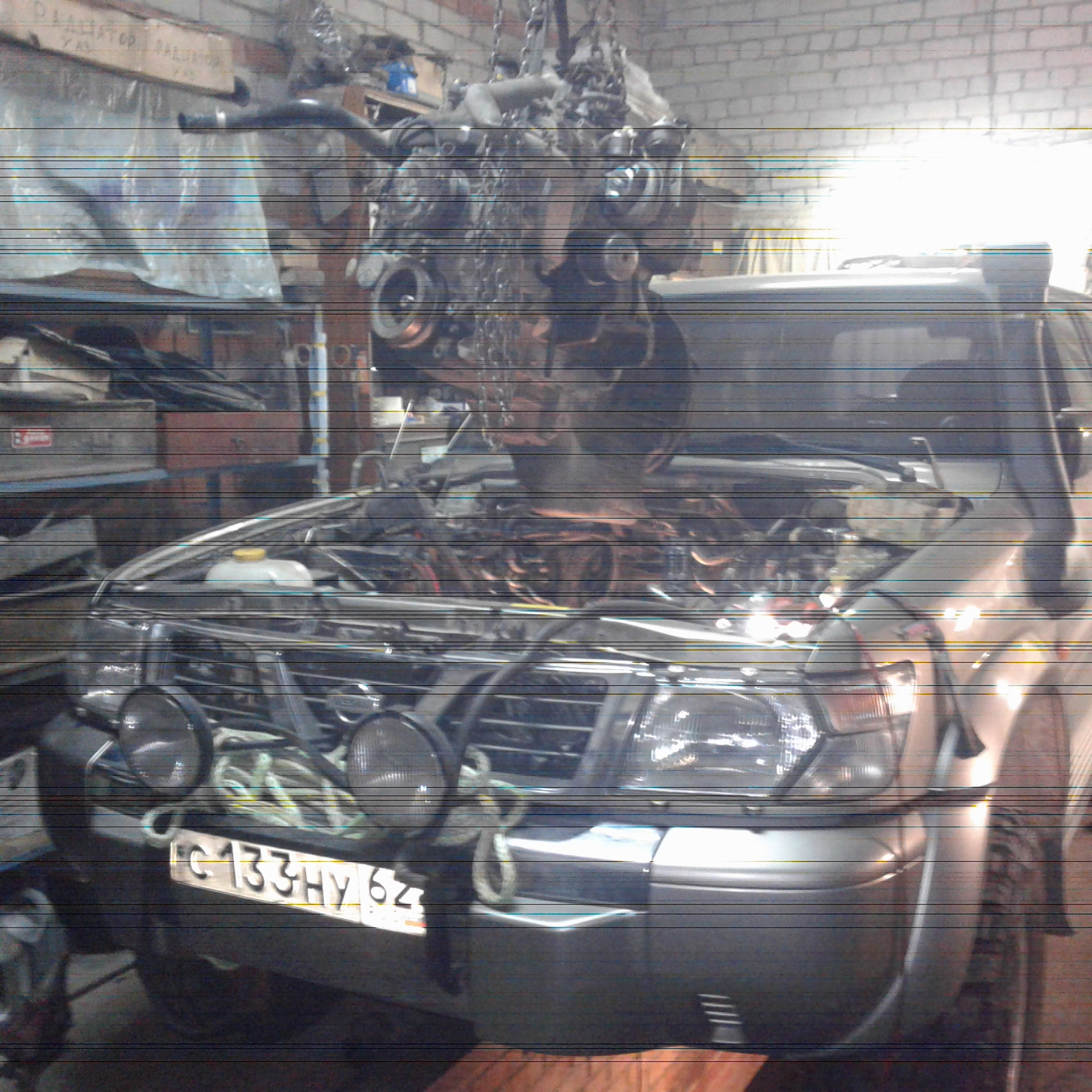

Собрав двигатель, Станислав привез его в Рязань и мы приступили к демонтажу старого двс. Со старого я планировал снять все навесное, шестерни масляного насоса, свечи. Забегая в перед, так не получилось. Одна свеча была плохая, шестерни масляного насоса были повреждены стружкой, а турбина люфтила, не критично но не приятно.
Сняв старый двигатель, сразу приступили к его разбору, дабы понять, что случилось.
Скинув головку, увидев состояние цилиндров и поршней, я понял, по какой причине у меня был жор масла, и пропала тяга.
Поршень БОЛТАЛСЯ в цилиндре, именно болтался в цилиндре. Если поршень упереть в одну сторону цилиндра, то с противоположной стороны зазор между стенкой цилиндра и поршня составлял примерно 2 – 2.5 мм. Даже если 2 мм. это просто не допустимо, такой двигатель просто не имеет право на жизнь. Колено было переломано в месте крепления шатуна 2-го цилиндра, шлифовка колена была сделана тоже коряво, т.к. износ по вкладышам был как то на одну сторону.

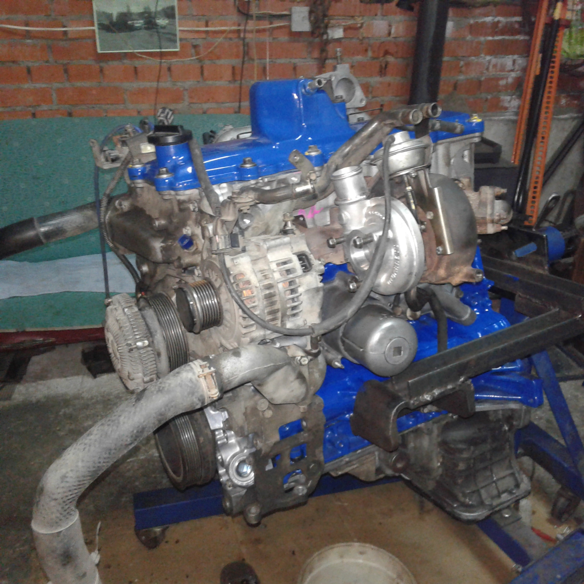

Возвращаясь к двигателю, что было сделано:
— Вытащили и дефектовали старый двс
— Шлифовка и опресовка ГБЦ
— Точили направляющие ГБЦ
— Гильзовка блока
— Замена поршней (рестайл / стандарт)
— Замена колец (стандарт)
— Расточка колена (на ремонтный размер 0.25)
— Замена вкладышей шатунных и коренных (0.25)
— Удаление балансировочных валов
— Замена масляного насоса (новый, т.е. лобовая крышка и шестерни)
— Удаление ЕГР
— Переточка болта для крепления дополнительного датчика температуры масла в 4-том цилиндре
— Замена турбины (Garrett новая)
— Замена диска сцепления и выжимного
— Замена свечей накала (NGK с металлическим наконечником)
— Замена интеркулера (увеличенный AutoClubMan)
— Замена ролика и ремня натяжного ролика
— Разработали подвижную втулку ролика, которая крепится к блоку
— Замена датчика дополнительного прибора контроля наддува турбины
— Профилактика лебедки (разбор, разработка щеток, замена смазки, сборка на герметик)
— Замена сайлентблока задней тяги панары
— Замена лампочек подсветки на приборной панели
