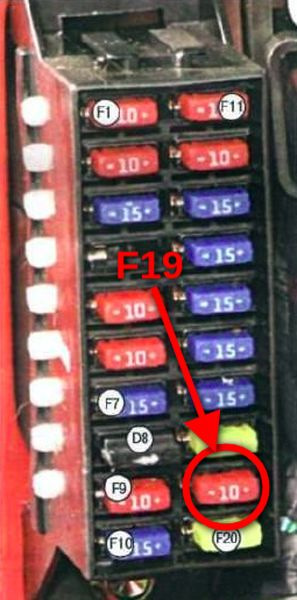

Продолжим? Под торпедой у левой ноги блок предохранителей, правый столбик, второй снизу(по-моему F19). У меня живой, не менял.

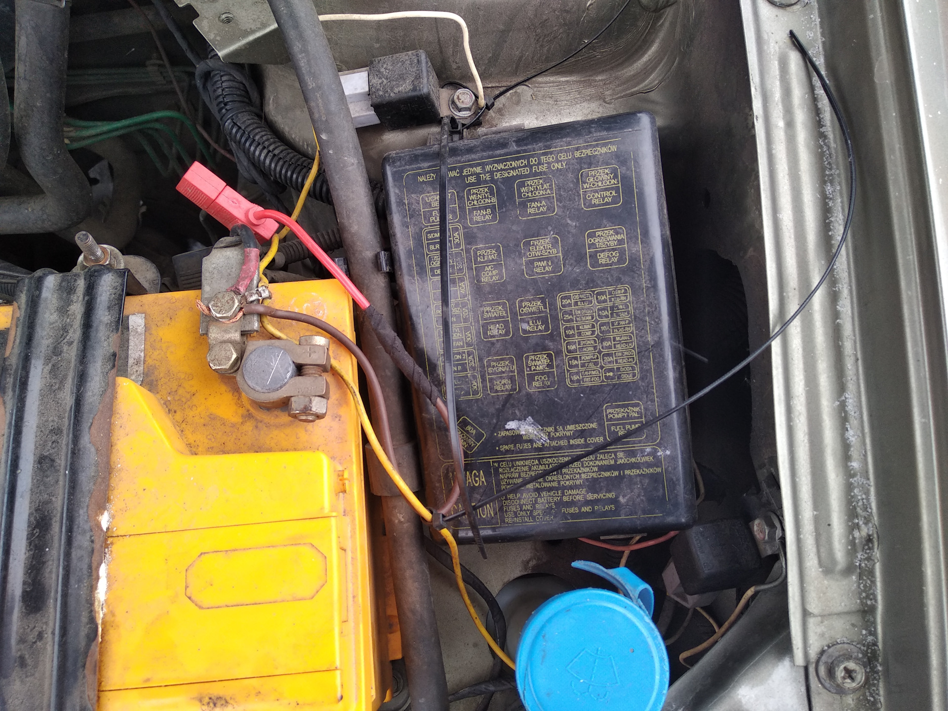

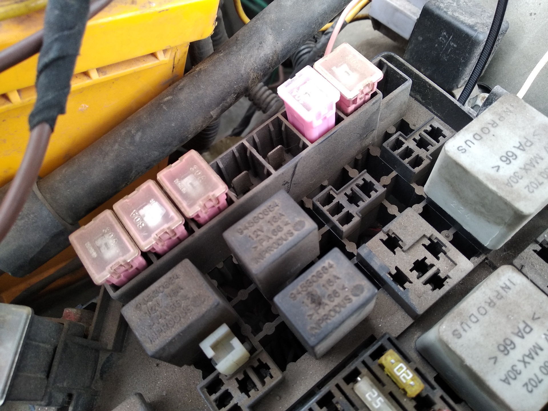

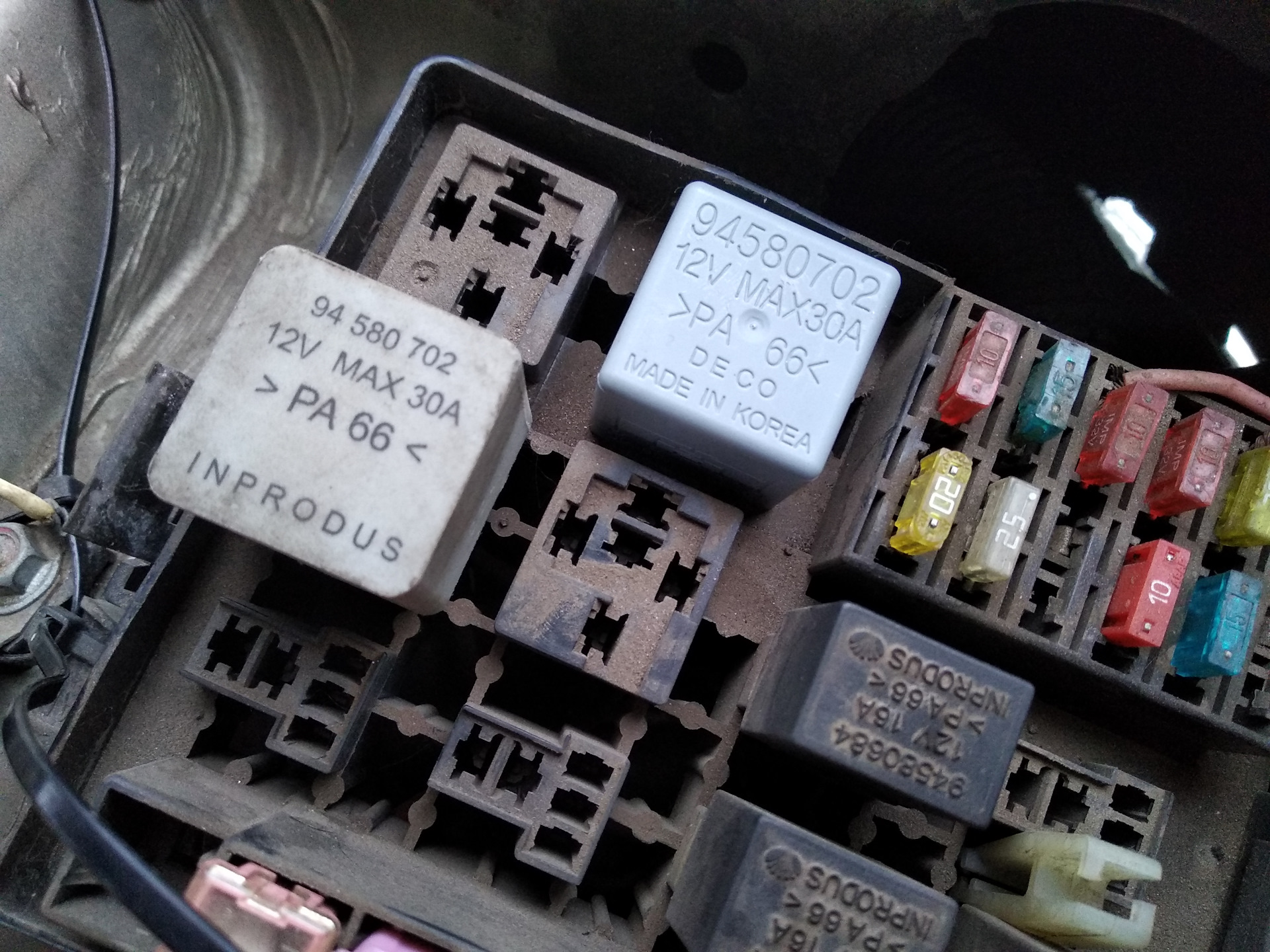

Пойдем под капот, к блоку, там предохранитель который на картинке отличается, на замыкание, сопротивление есть.

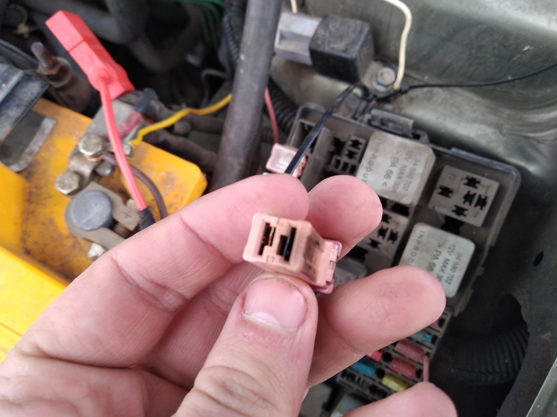

Живой. Но подгорел. Почему?

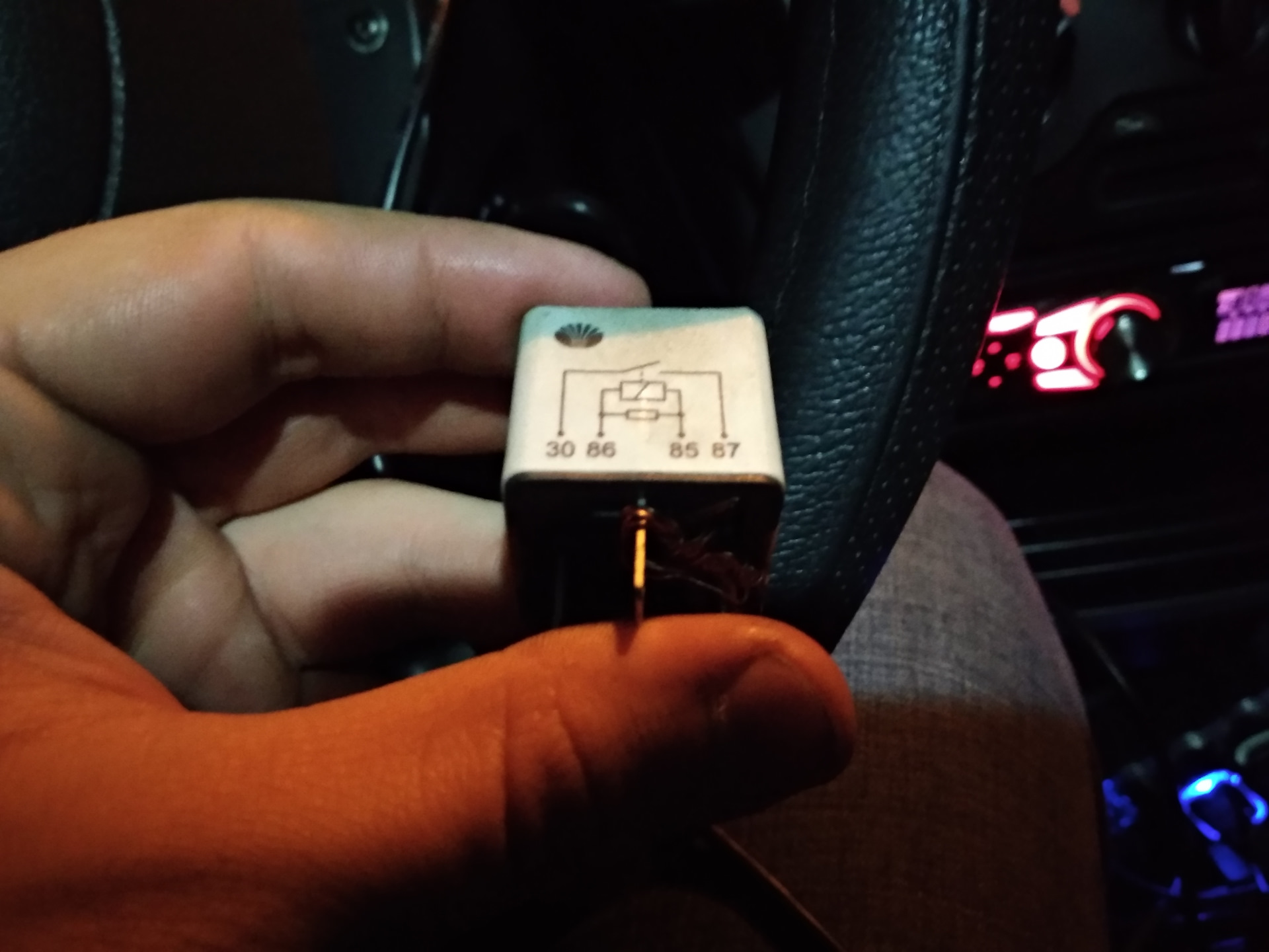

Реле, на фото отличается, оказалось тоже подгорело. Вернее один контакт. Выгорело, поставил живое реле, с вентилятора системы охлаждения — работает 13 вольт на стекле присутствует.
Пришлось корченуть и соединить вывод "30" и "87", для работоспособности системы, плохо, так делать нельзя. Никому, никогда! Слышишь меня?
Хотя многие вазо-, ланосо- и прочие -воды ездят так годами.
Скажу сразу, нагреется. Но работать будет. Другое четырех контактное реле работать будет, но нюанс — кнопка в салоне идёт мимо, то ключ повернули — обогрев стартонул.
По итогу заменил реле на GM, то есть с Шевроле, вероятно.
Предохранитель на 30А тоже купил заменил — 20 грн.
Реле 94 580 702 — 143 грн.

Далее Идем к распред.блоку предохранителей под капотом. Берем тот же мультиметр с включеным на "диод" (так же) и мряем предохранитель (см.фото 3 из моего поста). Потом уже и реле, реле ты сам не проверишь, так как знаний у тебя наверное мало, если уж спрашиваешь помощи здесь. Реле советую пойти купить, с возможным возвратом, ты его не испортишь, точно. Ну а если уж и испортишь, то короткое замыкание в цепи, ну это должен предотвратить предохранитель, он должен вылететь раньше.
Реле купил, поставил (как у меня), померял вольтаж на стекле, не пугайся цифрам меньше 12 вольт, реле кушает, все норм. Если же тока все равно нету, то обрыв цепи, либо кнопка.
Ах да, проверять вольтаж только на заведеном двигателе и с включеным обгревом(кнопка).
Реле покупай точно такое же как и уменя "… 702"
