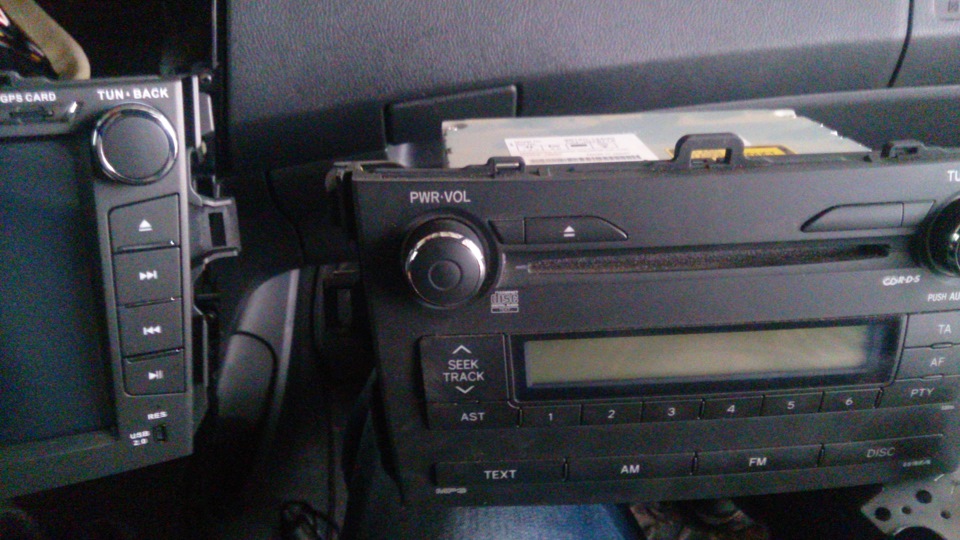

Ставили по образу и подобию Elegantor. Только мафон попроще, без тв. Нет кабеля USB, зато есть кабель для огрызка (т.к. мы патриоты андроида, смотали кабель и бросили в нишу, резать не стали).
Единственное отличие — ничего не пришлось высверливать, доделывать и переделывать. Мафон встал как родной. Фоток мало, т.к. темнеет рано, а с сотика в салоне мало что видно. Аккумулятор сразу отключили, во избежание чего-либо непонятного.
Сняли серебристые накладки с "бороды", там все просто, все на защелках, небольшое усилие и все получается само собой.
Магнитола крепится на 4 болтах размером на 10. 2 нижних ближе (с ними проблем не было), 2 верхних чуть дальше, оба конечно в трещотке не удержались, но падать им туда некуда, поэтому не страшно, вытянули их длинной отверткой.
Далее с небольшим усилием тянем мафон на себя, все само отходит
Штатные разъемы на коротких проводках, поэтому сильно на себя не надо дергать, а то оторвется и ппц. Там тоже все на защелках, тоже все легко и интуитивно понятно
К штатным разъемам цепляем разъемы нового мафона, там провода подлиньше, ковыряться поудобнее.
. Сразу же прикрутили антенну (была на магнитике) GPS-ника, вывели ее под дефлекторы, там среди пластика есть и железо. Сразу же воткнули тюльпанчик от камеры, вывели его под бардачок, там достаточно большая щель, ставить камерку будем позже. Какие-то провода с подписью Brake и Back так и остались болтаться, мафа и без них работает и на ходу и при парковке :) Да, разъем антенны радиоприемника подошел тоже без переходников, обычный круглый разъем.
Elegantor высверливал в крепеже что-то, у нашего мафона все крепежи совпали до миллиметра, тут нам было проще.
Собрали все в обратном порядке.
И наслаждались проделанными манипуляциями. Протестили GPS — у товарища критерий качества почему-то был — Ногинск, ул. Мирная, сказал — если найдет ее, и дом, значит навигатор супер. Нашел сразу :) В комплекте была micro SD карта на 8 гигов, на ней ПО для навигации (iGo).
В общей сложности с приколами и беганьем за отвертками-фонариками-консилиумами на все про все ушло около 1.5 часов в 4 руки.

По цвету сильно отличается от панели?
Щас уже точно не вспомню, но по моему на оттенок светлее чем торпеда
