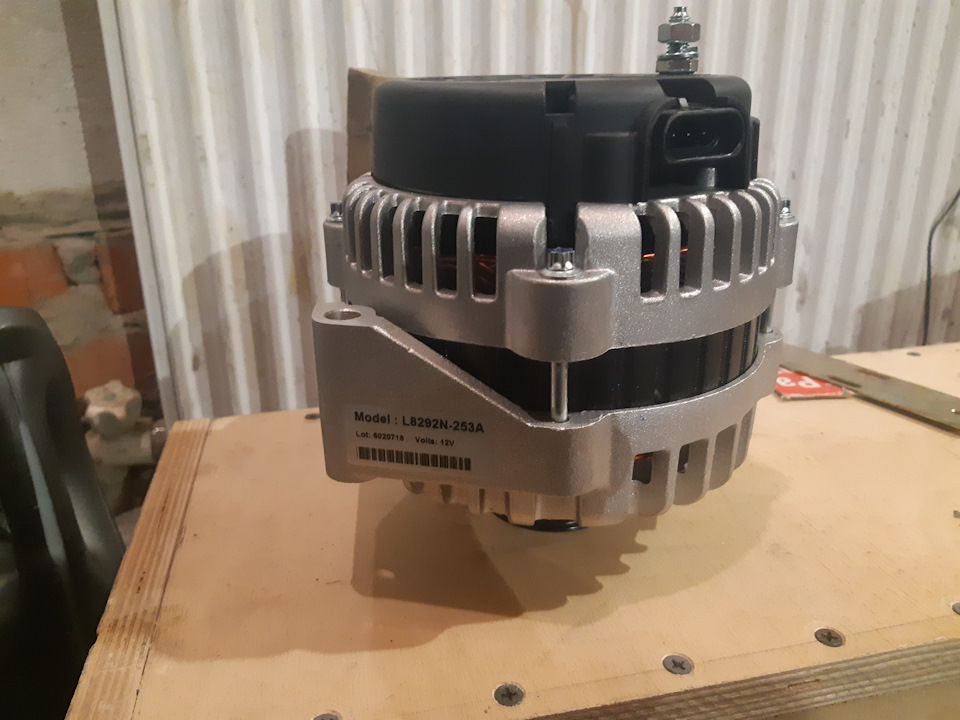

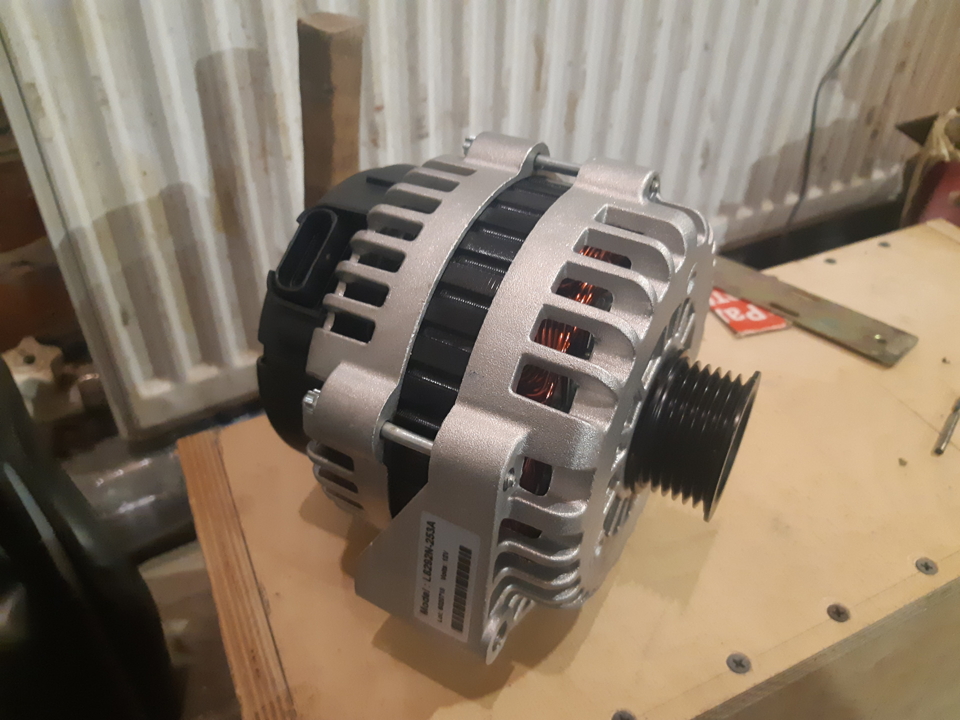

И нашел генератор wps 253, но есть трудности с установкой, это надо будет придумывать крепления так как крепления wps совсем не похожи с родным, в интернете это генератор хвалят, цена качество -соответствует,
Что сказать, Легким путем не пошли заказал wps 253,
Погуглив интернет, не одной записи как устанавливали wps 253 в лансер 10, нашел только одну запись, это установили его в лансер 9.

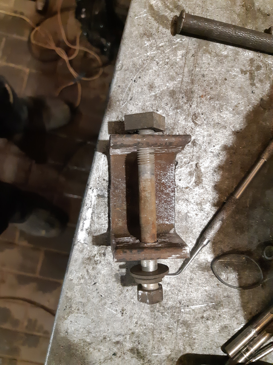

Для установки Батя преложил купить швеллер на 6.5 он как раз по размерам подходит на крепление родного генератора, а чтоб одеть на wps надо швеллер чуть подрезать, крепления делали по 5 смс, кстати верхнее крепление тоже сделали из швеллера, самое главное осталось родное крепление для натяжки ремня, что очень радует, единственно что не подошел родной ремень, нужен чуть длиннее)) но это решаемый вопрос, ремень был куплен 5PK — 130 чуть длиннее . По поподу подключения не до конца еще все поделали, подключили только возбуждение,
