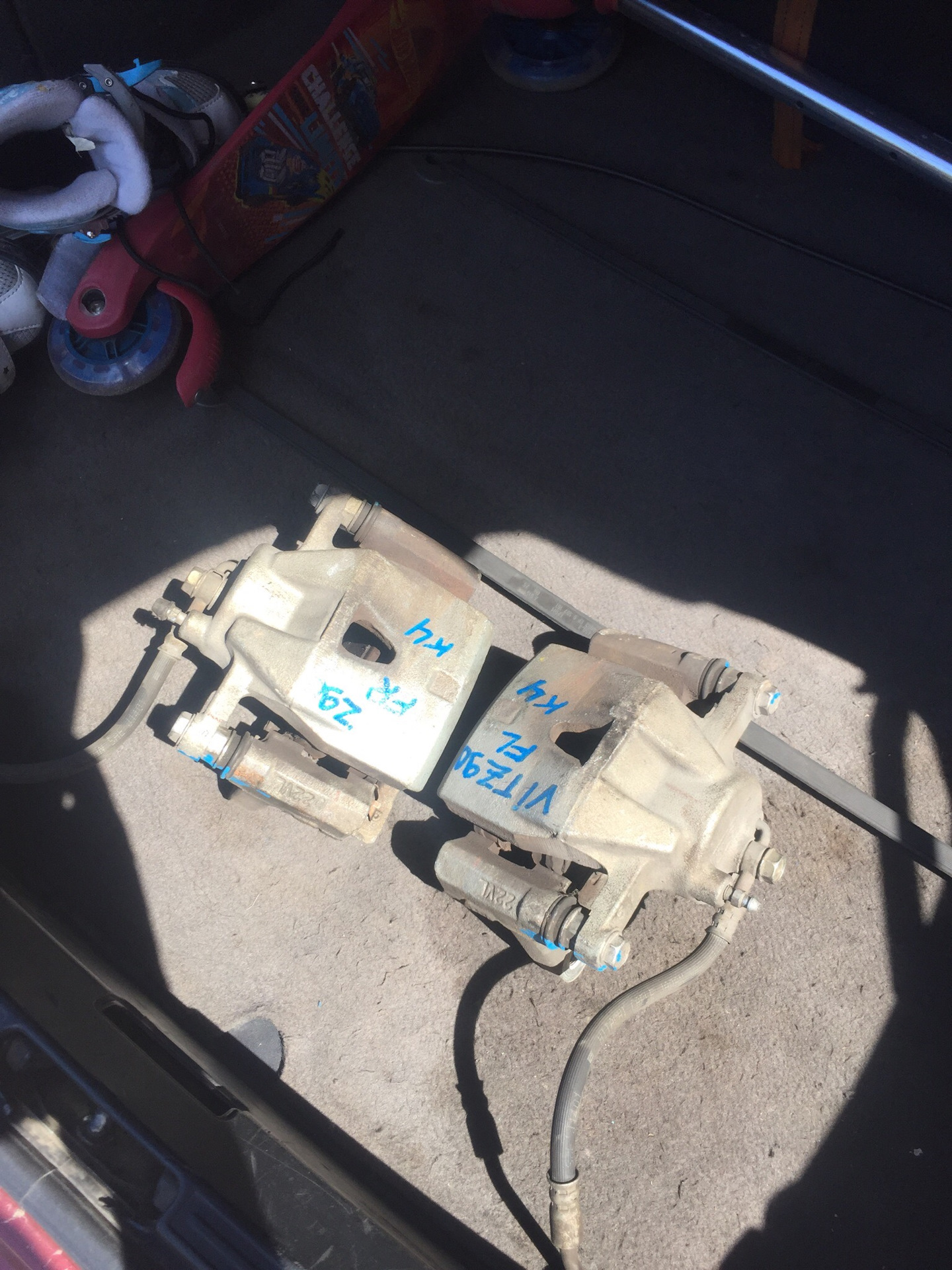

Короч тож взялся за 275е.
Суппорта нашлись в Барнауле по 650р./шт. (еще не доехали, но на вид в идеальном состоянии.

Выглядят очень даже хорошо.
