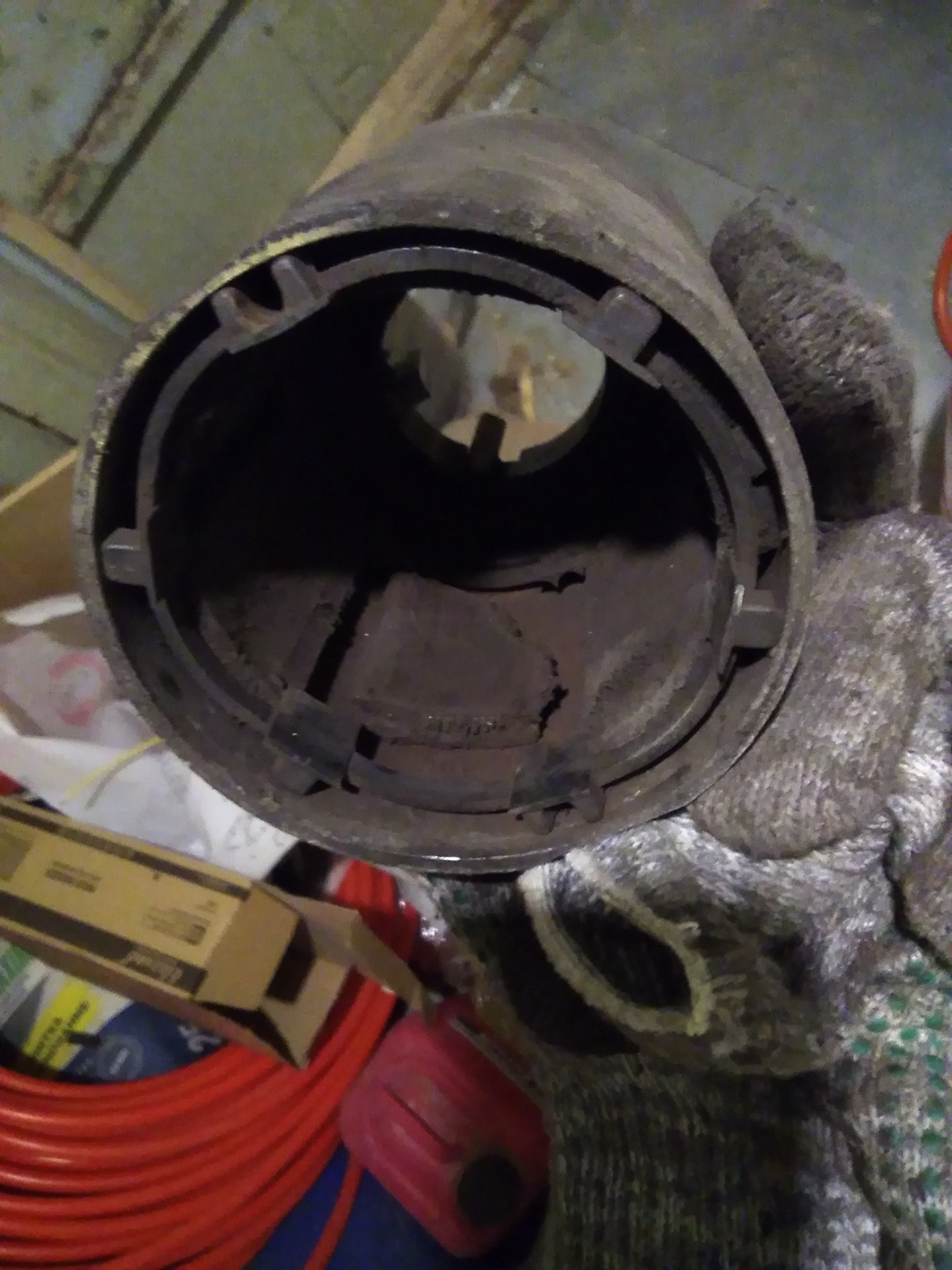

Снял, разобрал,
а тут один магнит сломан.
На все думаю, вот и нашел причину всех моих бед. В морозы метал сжимается и поэтому сломанный магнит как бы сильнее клинит ротор вот и все
Ремонтировать его не стал, пошел и купил новый Катэк, тем более он на 1,5 квт,
а мой на 1,2 квт Батэ. По ценам в городе на рынке 2600, в магазине в городе 3200, в лада деталь у меня за гордом он же стоит 3900. Поехал к знакомому на рынок и забрал новенький стартер.

Что за генератор у тебя стоит?
Ктэк 115А, который на ладу приору люкс ставят
А что за смазка для контактов?
Квт
