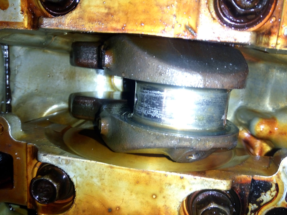

Ничего не предвещало беды когда ранним утром поехал в магазин, на ХХ была тишина, на оборотах тоже не было слышно до тех пор пока не открыл окошко, поначалу думал растянулась цепь, но проехав по городу еще 20 км звук опять же на оборотах усилился а на ХХ всё также тихо, выбора небыло поехал в гараж разбирать…
посчитав все за и против решено заказывать двигатель.
На данный момент заказан двигатель с владика. Со старым двс пока неизвестно, либо распродать по запчастям, либо собрать на нем атмо Франктенштейна к24/20 и попробовать максимум олегчить ШПГ .

Причина в коленвале, а точнее в системе смазки шатунного подшипника.

Ну вкладышь то тебе не на холостом провернуло, как раз в один из таких моментов когда навалил…

Почему провернуло? Был проеб масла?
хз перед тем как слить масло уровень был чуть ниже середины, ну я как раз и хотел менять ехать…

Возможно как раз из-за длинных интервалов замены масла 300+ моточасов для оригинального масла, в итоге база дохлая уже на 250+ моточасах, масло не может выполнять все свои функции — как раз 4-й цилиндр и передал привет в виде вкладыша. Плюс ещё не факт, что пробег реальный, а не скрученный предыдущими владельцами, может там и 500+к км мотор пробежал…

помимо проеба уровня, еще тошнилово, езда на низких и редкая замена масла грязь кокс
Стандартный вопрос — какое масло и какие были интервалы замены масла?
0 w20 орига замена каждые 9000 примерно +1 литр уходил на доливку тапок люблю давить((
9к км это реально много, даже если предположить, что твоя средняя скорость 30км/ч, то это уже 300 моточасов. Состояние внутренностей мотора это подтверждает.
Для оригинал двадцатки ~220 моточасов потолок.
За уровнем следил? Наверняка, бывало что уровень опускался ниже минимальной отметки?
ну скорее всего много, неее ниже минимума никогда, был просто печальный опыт с прошлой машиной …лишний раз проверить не тяжело

9т по городу круглогодично достаточно и без проеба уровня для повышенного износа.

а посмотри какой залаченый с отложениями кокса мотор, возможно еще и пробег скручен, его могли пред владельцы вшатать, редкими заменами масла и ездой в овощ режиме
Да я тоже обратил внимание, написал про это в одном из комментов.
