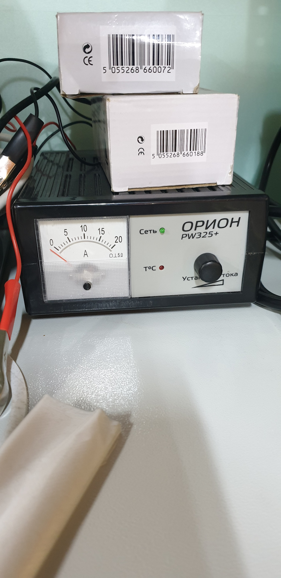

ОПС, а я наоборот хотел этот продать, потому что пошли кальцевые АКБ в основном и купить, новый зарядник, потому что даже Орион и те выдаёт для зарядки кальцевых другие модели. Просто надо проверить напряжение подаваемое им. Просто встал вопрос с новым АКБ и пока выбрал мулте, а он уже именно кальцевый, вот почти заказал Новый зарядник, но теперь стоп процессу!

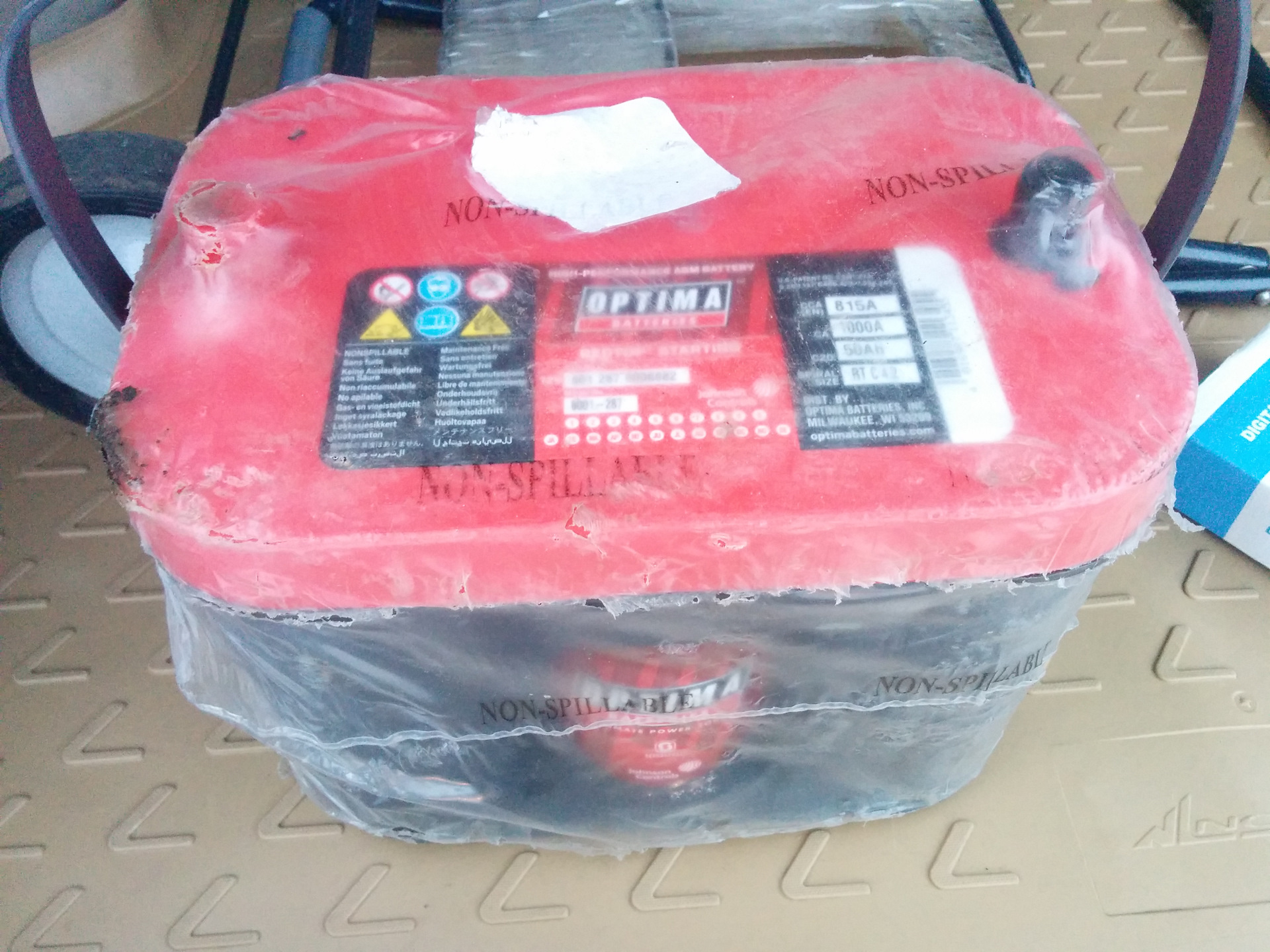

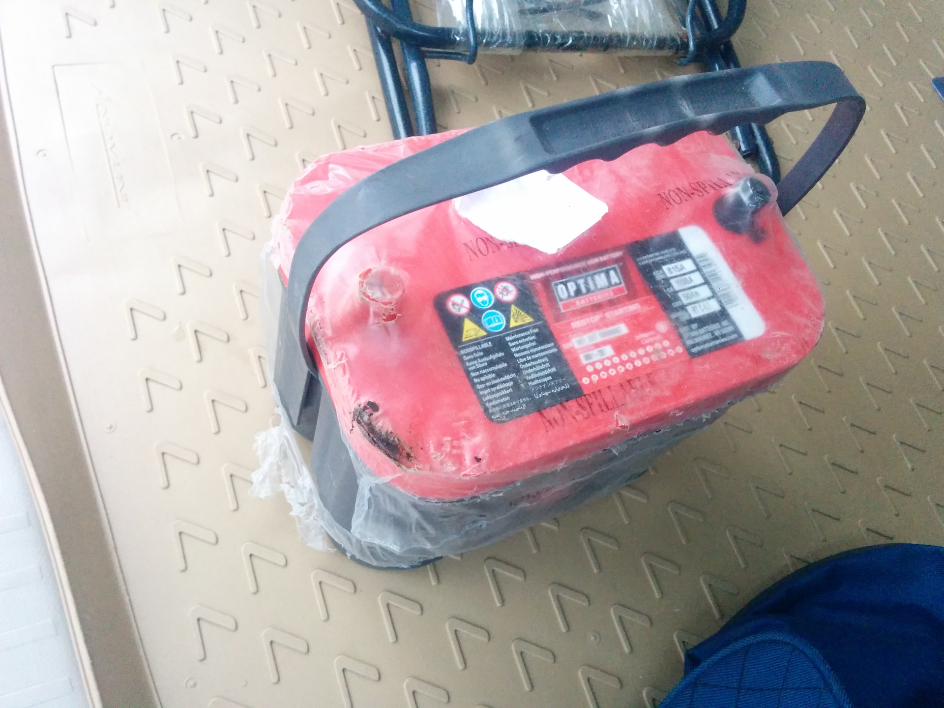

На днях купил новый agm для друга, за 10.
Авито. )

На днях купил новый agm для друга, за 10. )
Зарядил автоматической зарядкой, разумеется.
Теперь думаю, что я сделал не так. ))
Это я так понимаю без доставки из другого города? В противном случае я бы точно не рискнул)))
Да, тут на местности, в нашем райцентре. )
С доставкой кота в мешке, да ещё и у частного лица, покупать не вариант, согласен.
bmfn
Авито помогает.
Смотря какая зарядка. Напиши название, мануал надо глянуть.
Питерский Кулон 715d.
Посмотрел инструкцию — пишут, что умеет работать с agm.
Нервное напряжение спало. ))
Все гуд, тоже прочитал.
