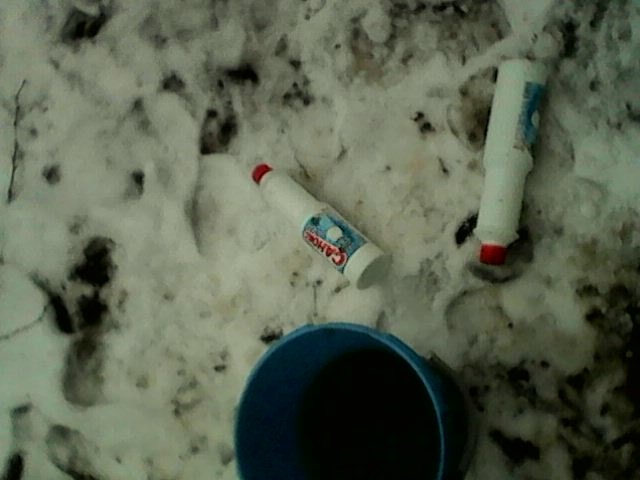

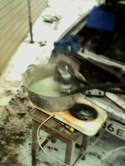

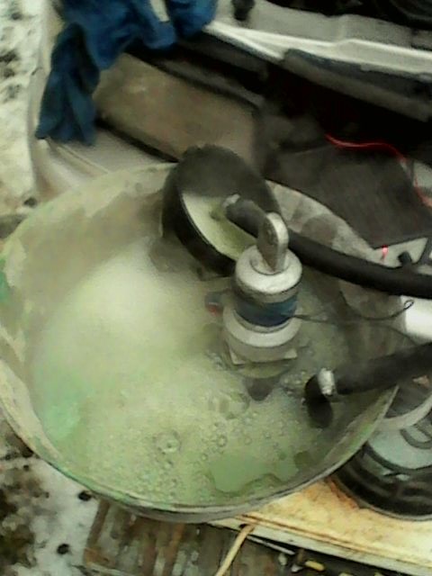

На простора нета много информации о неработающем отопителе и его чистке.Вот и я решил опробовать один из вариантов…Честно, не верил, всегда распаивал и чистил.Итак, две бутылки санокса, одна бутылка крот, лимонная кислота 1 кг.всё на глаз и по наитию.На даче нашёл насос с фонтана, садовый шланг, эл.плита.При подаче на вход печки разбодяженой смеси санокс, крот, вода потекла струйка толщиной в три спички!Это пипец до какой степени всё забито.При подключении к обратке, вообще ничего не пошло.Думал не мучиться и всё свернуть.Но…день уже потерян и решил дойти до конца эксперемента.Два часа давил на вход печки, немного помутнела жидкость, в обратку так и не шло.Пришлось приложить силу лёгких и чудо, забулькало в тазу с жижей.Ещё два часа в обратку и струйка увеличилась на пару миллиметров.Менял подачу каждые 15мин.но больших улучшений не заметил, хотя струйка вроде становилась больше.Темнело и я решил перейти к лимонной кислоте.Почти кипящая вода.кислота и напор дали результат.Через пять минут забилась сеточка обратки в лейке и пошло!Летела накипь как из чайника, напор увеличился, почти весь диаметр шланга.Но на улице ночь, усталость, пришлось всё свернуть.Промыл водой, залил тосол и чудо!Температура ещё не рабочая, а в машине Ташкент.До дома 5 мин.езды.пока доехал-сахара!Руку обжигает, долго не продержишь, ура, мне повезло!Осенью повторю с лимонной кислотой.Вот как бывает.Фотки не очень, но я думаю смысл понятен.
