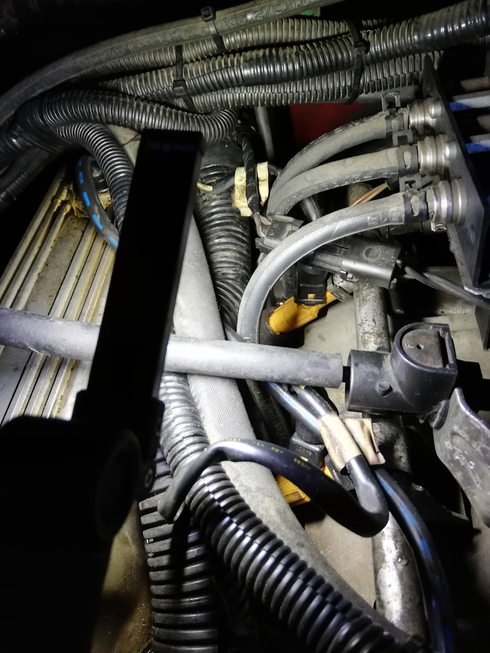

Двигатель очень плохо заводился, особенно на холодную. Приходилось постоянно нажимать педаль газа и только начинал схватывать, в лучшем случае, оборота с десятого и дальше.
Поменял форсунки, заводиться стало шикарно, даже утром на холодную, без всяких перегазовок, схватывает и заводится с 4-5 оборота.
Но работать стал, как-то по ощущениям хуже — двигатель колбасит, словно не все цилиндры работают, хотя работают все. В общем какая-то некорректная работа двигателя.
Форсунки брал вот такие:
На Е-бэе, выходило, что они подходят "к данному транспортному средству". Теперь вот в раздумьях — попробовать почистить старые и установить их обратно? Или ещё попытать счастье с поиске новых форсунок, но КАК их подобрать?
Вообще, имеет ли смысл заморачиваться с мытьём старых форсунок, или это всё от лукавого?

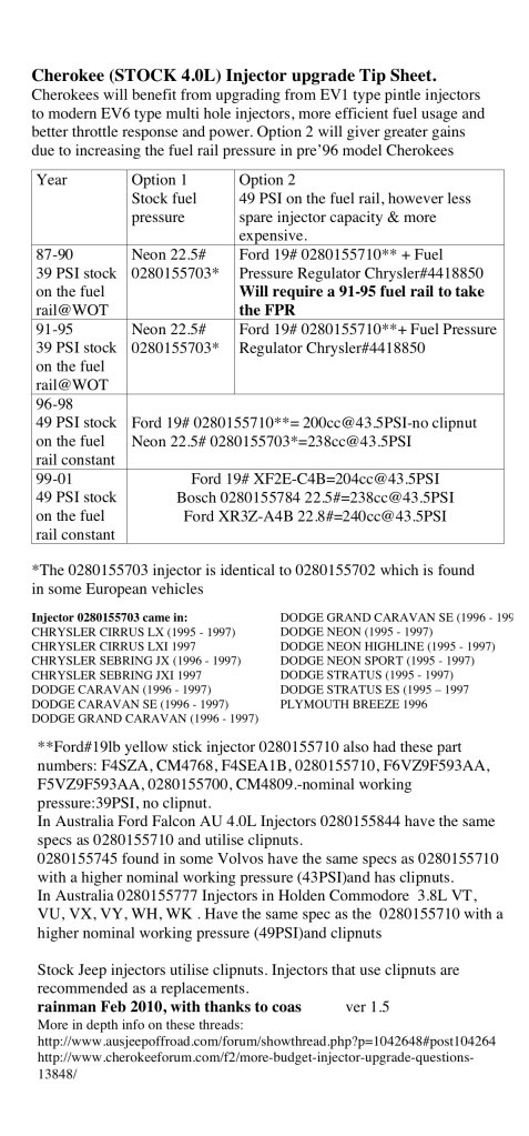

Для них давление нужно как в 1996 и моложе.
www.drive2.ru/l/476762811406483459/
Вот почему может "колбасить": www.drive2.ru/l/518460690378260534/

С расколбасом я уже разобрался (вакуумный шланг один не был воткнут на дросселе). Сейчас двигатель работает ровно. Но расход остался конский… в районе 40 литров. Так что, попробую помыть старые форсунки и вернуть их.
Либо, может кто из разбирающихся людей подскажет по каким характеристикам подбирать новые форсунки?
У вас уже есть новые форсунки. Всё что нужно чтобы они работали как надо, это поднять давление топлива до "как у рестайла". См таблицу по ссылке, там указаны номера для регулятора, он ставится на место родного: www.drive2.ru/l/476762811406483459/
Или поставить универсальный регулятор и отрегулировать как надо. Дело ваше, конечно можно повозиться со старыми форсунками, но ведь уже куплены новые. По расходу. У моего был 36л/км когда купил. Поменял О2 сенсор (лямбдa), стало 21л/100км. Поменял форсунки, стало 20л/100км, иногда могу выжать 19л/100км. Но я менял форсунки из-за того, что родные потекли после промывки. Небольшая экономия не более чем побочный эффект. Расход всё ещё большой, но уверен что не из-за форсунок.

и производительность у ваших новых маловата.150г/м при 3 барах, а у нас давление меньше почти на бар.
эти форсунки по сопротивлению другие, работать будет но расход космос, комп не понимает что от него хотят)))

Пересобрал сегодня всё заново и причина оказалась до безобразия банальна: один вакуумный шланг с дросселя оказался не воткнут на место)) В общем, всё зашибись стало!

По хорошему надо найти спецификации этих желтых форс — если их производительность отличается от заводских более чем на несколько единиц (мл/мин или чего там) в любую сторону, то вполне возможно, что это они ебут, а если все плюс-минус как по заводу — то не они, а может, например, электрика. Ты когда старые форсы снимал, расшевелил свою древнюю проводку, и получил где-то облом. Ну и т.п.

Когда только установил, действительно, 6 цилиндр вообще не работал. Подправил контакты на фишке и он заработал.
Причём, при переходе на газ, двигатель начинал работать заметно лучше, но всё равно не то…
Заехал на СТО, где ставил ГБО, они подключились к компу и он показал, что все 6 форсунок работают ( газовые и бензиновые). Но на газе работает лучше потому, что у них настройки были привязаны к родным бензофорсункам. А новые форсунки имеют другие характеристики.
