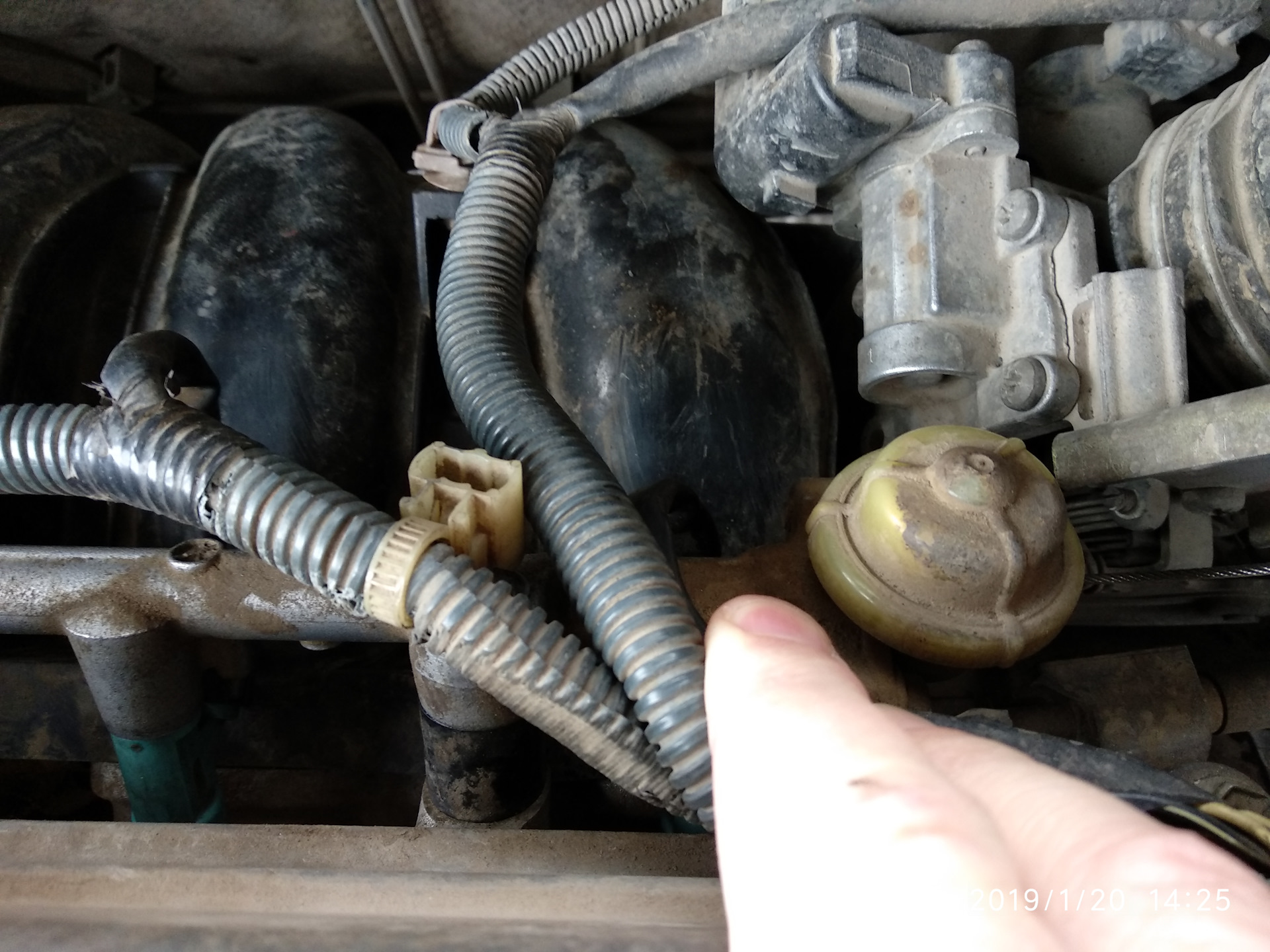

Клапан на топливной рампе пробовал менять? Может не работает?
Это клапан картерных газов?
Не пробовал. Надо будет поменять

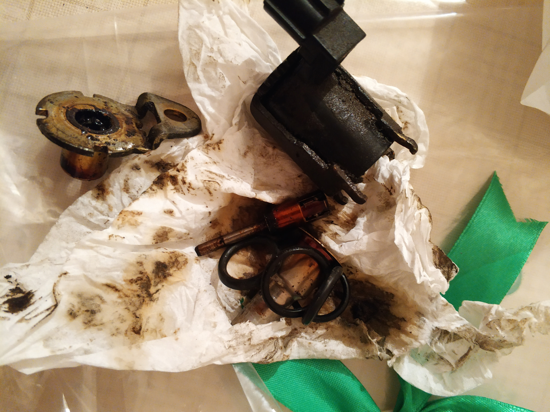

Проверь состояние клапана VVTI и катушки на предмет трещин.
Может есть сохранённая статья, ссылка как клапаном заняться-почистить?
Теоретически он не разборный, надо менять. Но с прямыми руками можно легко развальцевать, прочистить и собрать обратно.
