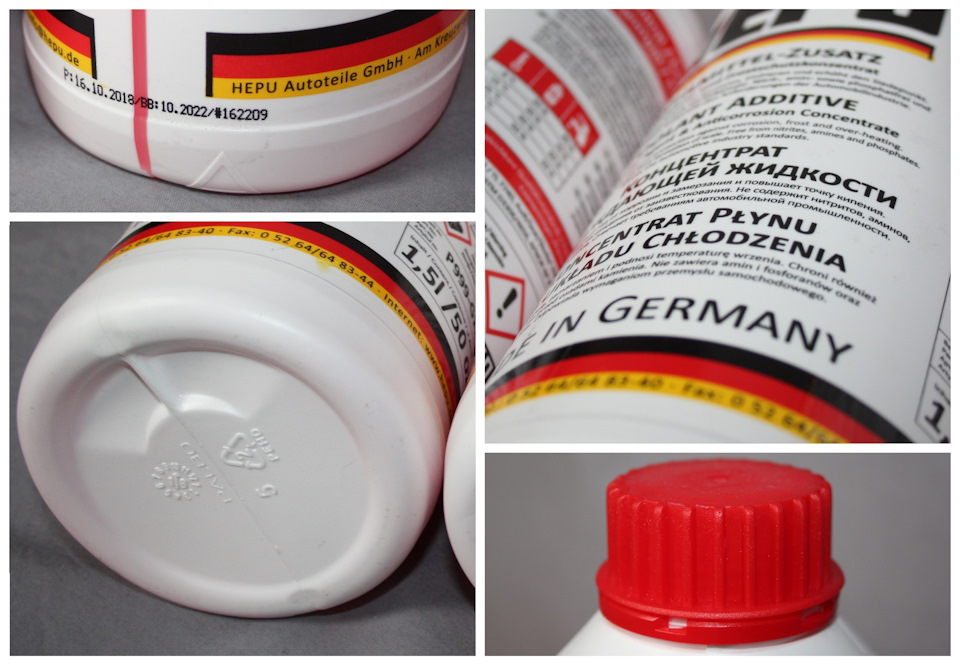

Охлаждающая жидкость в системе G12, поэтому выбрал немецкий концентрат (цвет красный, фасовка 1,5л.):
— "HEPU P999-G12", — 190,00 UAH (6,80 $USD)
Моменты на которые следует обратить ВНИМАНИЕ (дабы снизить вероятность приобретения подделки):
— маркировка даты изготовления и срока годности нанесена ровно, лазером
— на донышке две выштамповки в виде углублений для движения по конвейеру и поворотов
— текст нанесен краской непосредственно на бутылку (не наклейка!)
— своеобразный вид крышки
