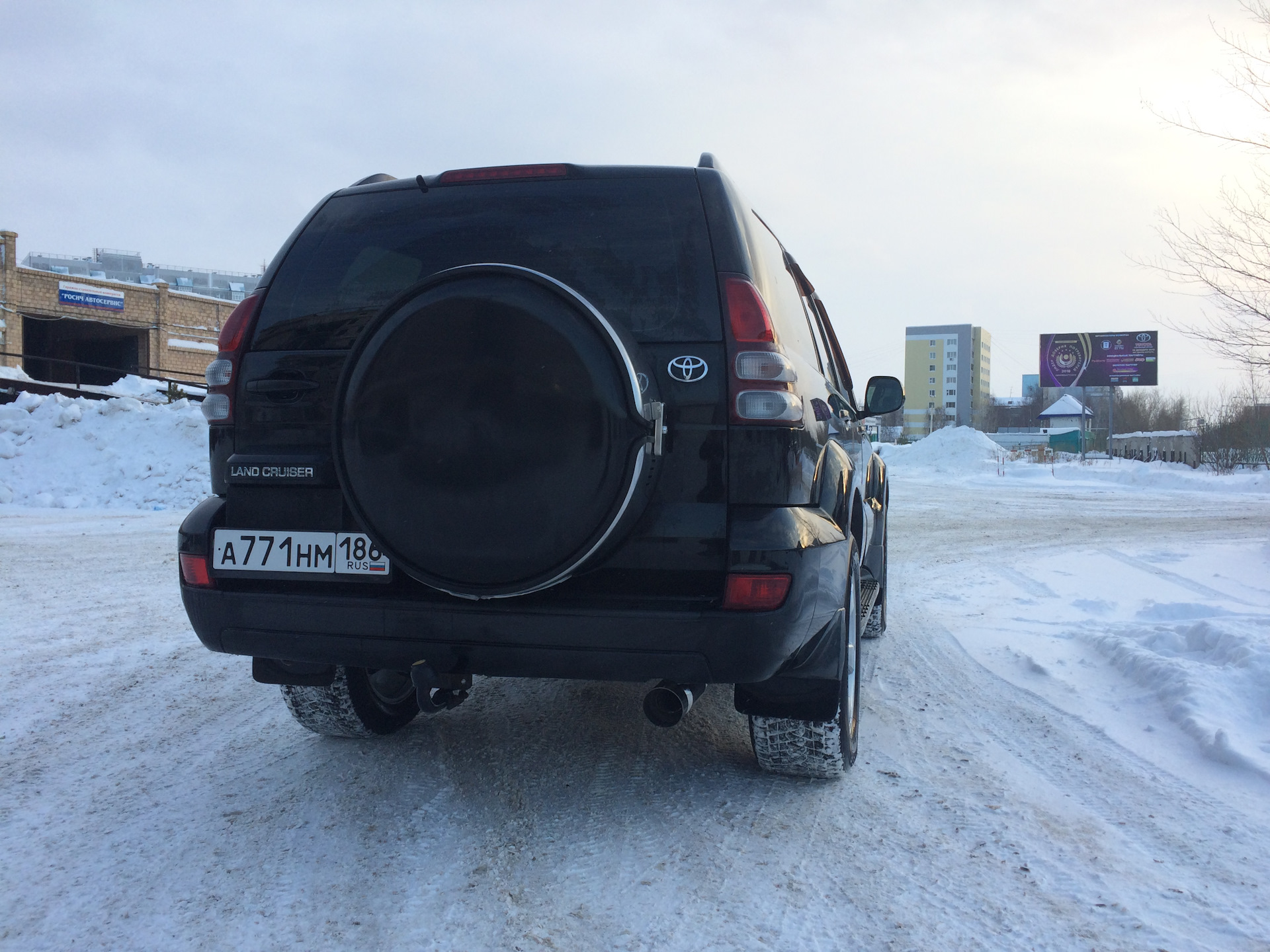

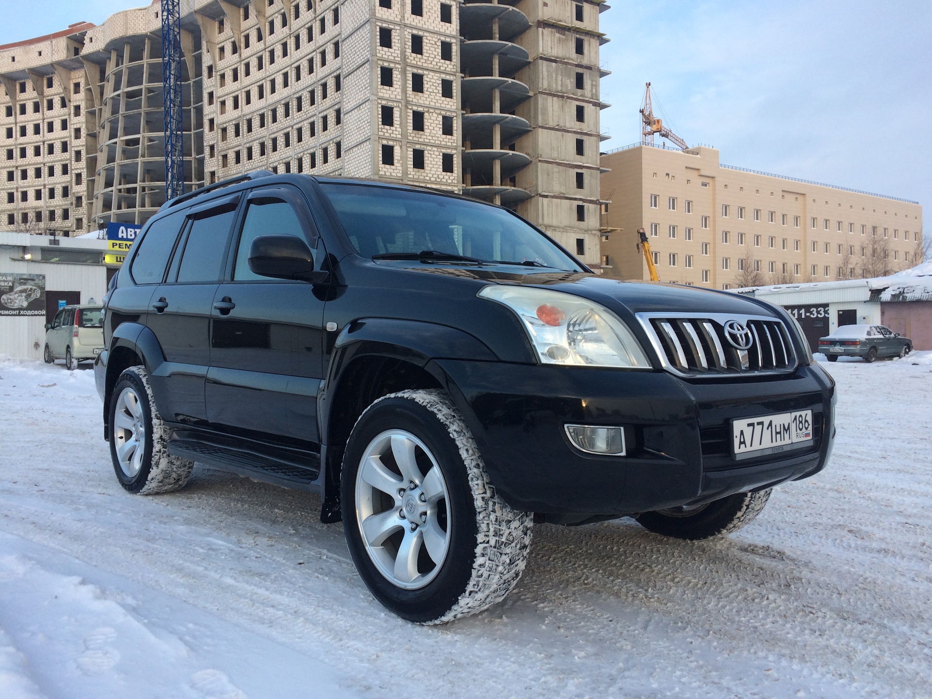

Все идет по плану, машина доробатывается, меняется в лучшуюю сторону, купил зимний комплект липучек Triangle Group TR797 275/55 R20 заправлен азотом, все было отбалонсировано и встало на раз — два .
Внизу привел таблицу для тех кто собирается переходить на другой радиус, там вся информация .
П.С… Я конечно все понимаю, , Экономика идет вверх … по телику показывают, , И — Можно было купить много других разных фирм по резине, но ЦЕНЫ КОСМОССС !, поэтому решил остановится на этой, бюджетно и скромно, за одно и протестировать, первые впечатление как не странно только положительные, во первых мягкая, вообще не шумная, повороты держит, , зацеп очень хороший, машина идет плавно .

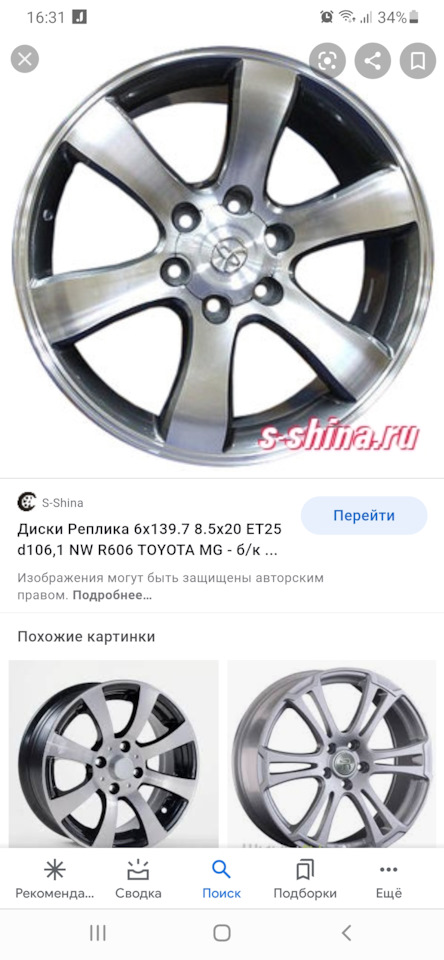

А где диски такие брал?

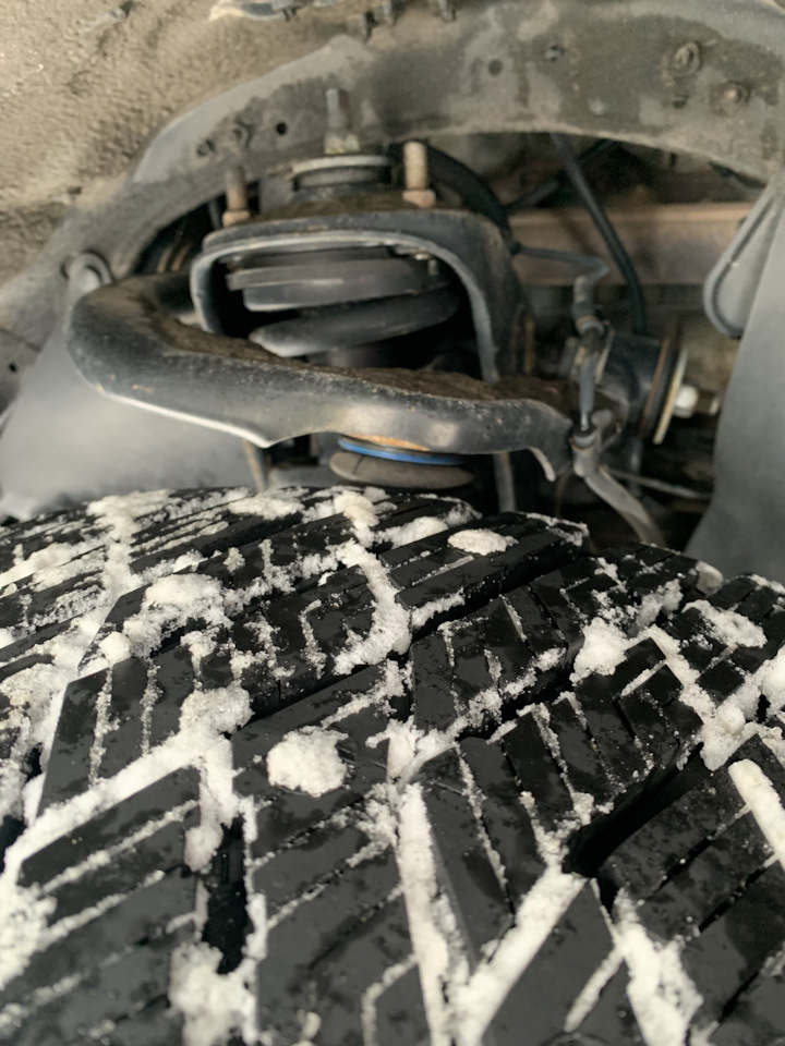

если размер будет 275-55 то тогда будет тереть за верхний рычаг и при повороте до конца если крутить и передний стаб поперечный, брызговики тут не причем
Подскажи пожалкйста, а на фото, что ты разместил, какой размер резины? Так сказать длч орентира:)
Здесь я показал верхний передний рычаг и место где задевала резина, сейчас стоит 265-50-20,
есть еще один момент, на 275-55 если поднять машину на подьемнике ( лапах ) колеса ты не сможешь прокрутить сделать осмотр они упрутся в верхние рычаги

У вас параметры дисков какие ?
у меня ширина диска диска 9, 5 у вас 8,5
задевает если до самого конца руль крутить, второй момент верхние рычаги там прям милиметр между резиной и рычагом .
есть летняя резина 275-50-20 без проблем стоит не задевает
я бы не ставил, если у вас все сток
Avtoline86
Et 20или 25 не помню
Какие параметры дисков?
20 / 9,5 / 30 вылет
И разболтовка 6 на 139,7?
Все верно, прадо сурф тахо кадилак такая разболтовка
Тяжело найти подходящий комплект :(
В этих параметрах очень

Отлично стал смотреться!)) В новогодние праздники тоже занимался колёсами, примерили 275/55/20 и… при вывернутых колёсах совсем немного, но упёрлись в передний подкрылок и другое также не много в брызговик(( пришлось отказаться от этого размера. Выбрал 285/50/20, смотрится не менее брутально чем 275/55/20
Спасибо, у меня прям грамм -0милиметр когда до самого конца выворачиваешь задевает
Brandon90210
Так всё же лучше размер 275/55/20 или 275/50/20? Или оставить ближе к родному 265/50/20? Диски такие же, присматриваю летнюю или всесезонные шины.
275/55/20 слишком огромные, у меня не влезли от слова совсем, но хорошо влезли 285/50/20. Ну а почти родной размер 265/50/20 вообще залетает со свистом, как будто его с завода туда поставили))
Профиль высоковатый, смотрится как то не так

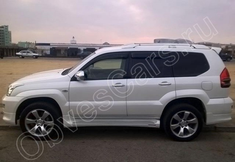

Осталось поставить переднию юбку на передний бампер!
есть в планах, присматриваю, такой нравится
Я тоже такой же хочу ;)
да, самый оптимальный и аккуратный на мой взгляд, без всяких лопат и фанатизма )
Соглашусь, сам снял все лопаты- они выбивались из общих форм авто. Закруглённый будет как раз продолжать силуэт стандартного бампера
