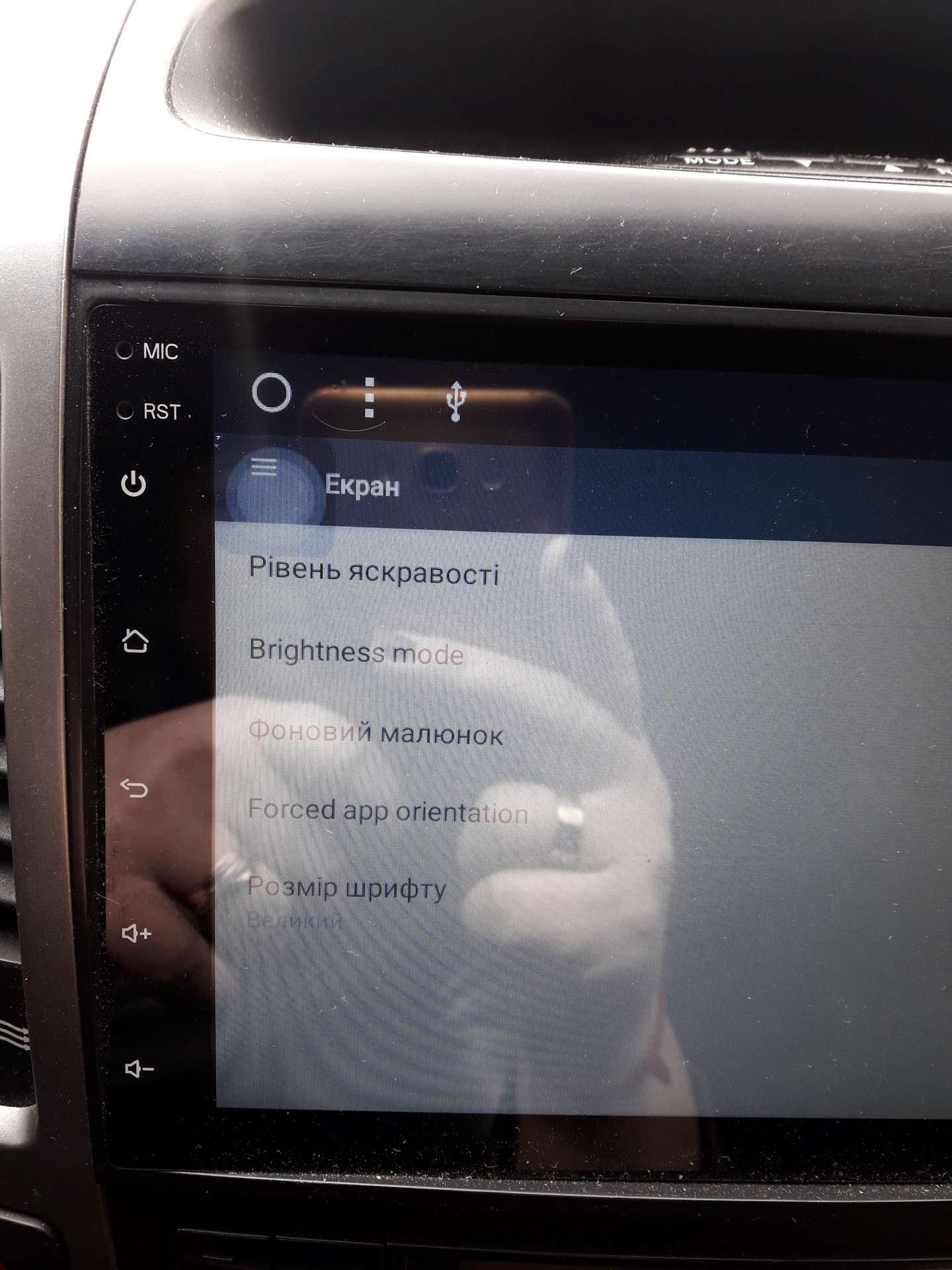

У меня не подсвечиваются кнопки бок панели?! Как настроить?
Если магнитола такая же то в настройках системы есть раздел "Экран". У меня есть скриншот в этом посте
Спасибо. Пойду скоро проверю настройки экрана🙂
govorovd
Такие же настройки. Все переклацала…не подсвечивает. Что-то не так делаю☹
А это точно такая же магнитола? Может в твоей нет подсветки. Ну и вопрос на всякий случай — габариты включаешь?)
