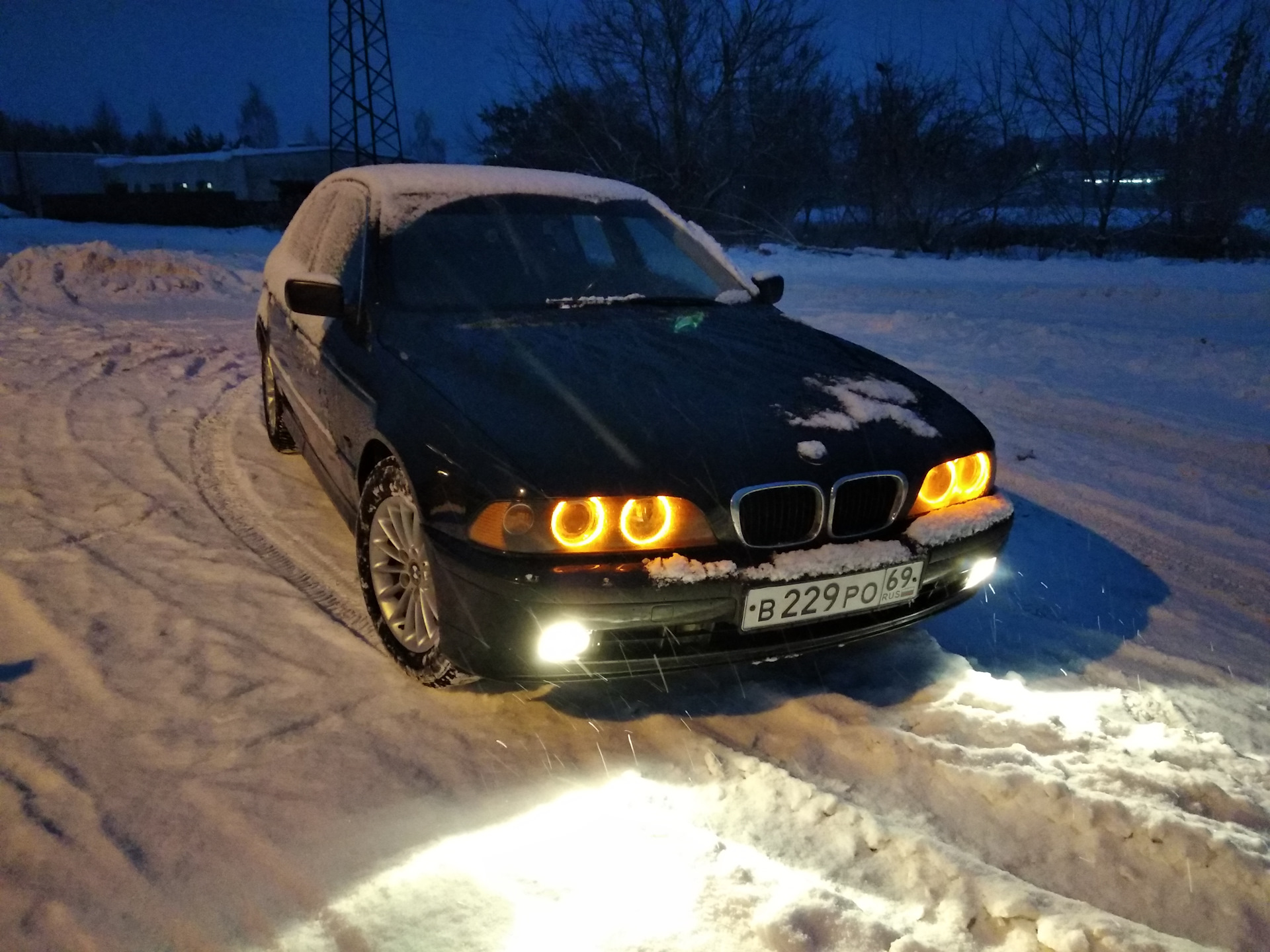

Всем привет! Газовые упоры капота и багажника уже давно нормально не держали. На капот купил с Aliexpress за 650 рублей пара, поднимают, притормаживают всё устраивает, а задние купил stabilus тоже всё отлично. Также заменил щётки поставил бескаркасные sct 9480, трут пока нормально. И установка новых ПТФ с Aliexpress к качеству есть претензия, еле вставил лампочки, плохо сделаны заходы под лампочку, а так светят вроде более менее, посмотрим как походят. Если есть вопросы спрашивайте отвечу, подскажу.

Подскажите по птф, посадочное уже чем положено? Были нюансы при установке, регулировке? Может шатались или наоборот не лезли в свои места? Насчет качества особо не переживаю, все равно их сразу же разберу и соберу толково.
Насколько помню всё встало нормально) но было давно

Ставил такие же ПТФ с Али )
Лампы поставил Н11 55W osram за 1700р.
Светили очень хорошо! Без ближнего света мог свободно ездить.
Но Н11 слишком мощные оказались, стекло наколялось сильно и после первой лужи треснуло и лампа сгорела.
Заказал отдельно стекло за 250р, и Лампы менее мощные osram h16 19w

На стоковых лампочках интересно как будут гореть, грешу что моим хана хромпокрытию
Ну у меня сток лампы. До этого были со слезшим покрытием, светили в 2 раза тускнее
