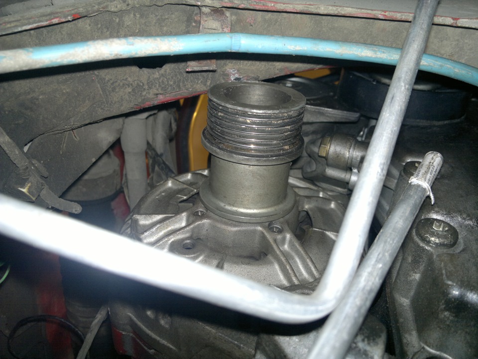

итак, сцепление вродебы выжимается, уже больше недели назад мотор был с трудом запихан под капот, но не закреплен.пара дней ушла чтобы его хотя бы примерно выставить.тяжеленный просто жуть.подвесили коробу на свои места, а под двигателем стоял домкрат и появилась проблема-шкив генератора упирался в лонжерон, долго не мог решиться, но в итоге подпилил лонжерон и еще не заварил.

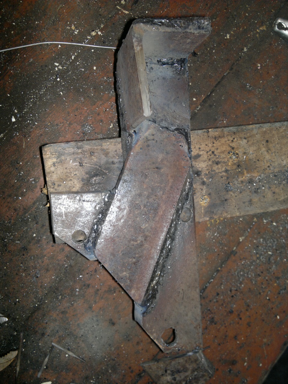

сварена новая лапа под опелевскую подушку, которая уже порвалась, хотя отъездила она очень мало на предыдущем c20ne.варил из широкого 5мм железного уголка и местами усилен в два слоя и сконструирован таким образом чтобы ни вибраций ни прогибов не было.

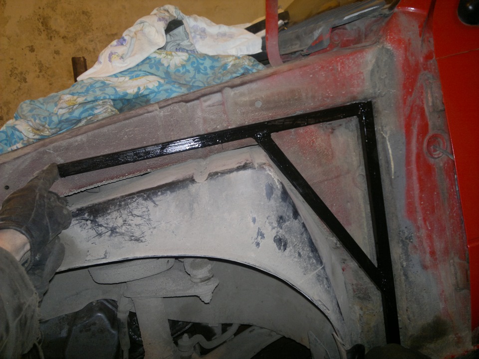

сварены треугольные распорки на лонжероны под крылья.варил из профиля квадратного 20мм.левая сварена по месту, а правая, как у нас говорят- "зеркальное отражение по оси Х", но еще не приварены к кузову.

неподписанные фотки это должно было быть про снятие генератора, т.к в случае с этим двс это особая тема.так просто не снимешь-очень мало места между лонжероном и трещетка не залазит. первый раз пришлось снимать генератор со всеми кронштейнами и натяжным механизмом, очень сложно было открутить болт за генератором, второй раз уже снял только генератор с нижним креплением, для этого берем шестигранник на 8 без корпуса, коротенький, под трещетку, но крутим ключиком на 8, с трудом вставляем шестигранник в болт натяжителя ремня, откручиваем до половины, ролик отодвигаем к лонжерону поднимаем, теперь можно шестигранник поставить в верхний болт генератора, надеваем на него ключик на 8 и пытаемся сорвать, остальное открутится нормально.
