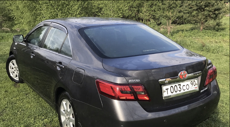

Мне больше нравится оригинал.
Сток это святое!
Как у них с подключением, разъёмы совпадают? Товарищ ставил что-то подобное, говорит встают не идеально, с разъёмами что то напутано, + пришлось подкладывать шайбы, чтоб более менее ровно встали. …
Примерно верно сказал, разъёмы заднего хода и поовротнрков надо будет колхозить, переходники на т10 наверное буду ставить, или просто удлинять цепь и туда лампочки кину, у меня диодный мощные, им отражатели не нужны и так ярко)
Тоже себе такие хочу, смотрится интереснее чем родные, но опять же на любителя я думаю, редко у кого их вижу
Отличные фонари четыре года стоят

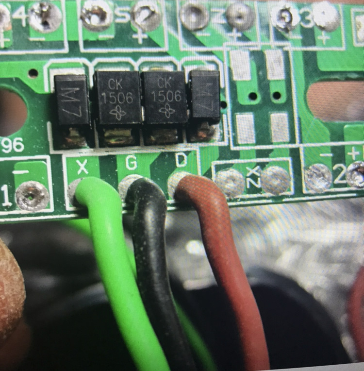

Приобрел я себе подобные… много слышал что очень нежные они к перепаду напруги… могут диоды выгорать. Вот и думаю толи так ставить, толи всетаки повесить стабы от греха.
Если в машине с напругой все впорядке то и им ничего не будет.В целях безопасности можно поставить(получится тогда надо на габариты, и стопы)
EvgeniyVA
Пока не устанавливал можешь аккуратно выпаять плату вытаскивая через окно патрона или рядом, проверить пайку и качество
Понял. Спасибо. Сделаю!

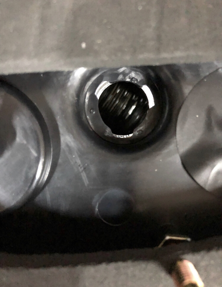

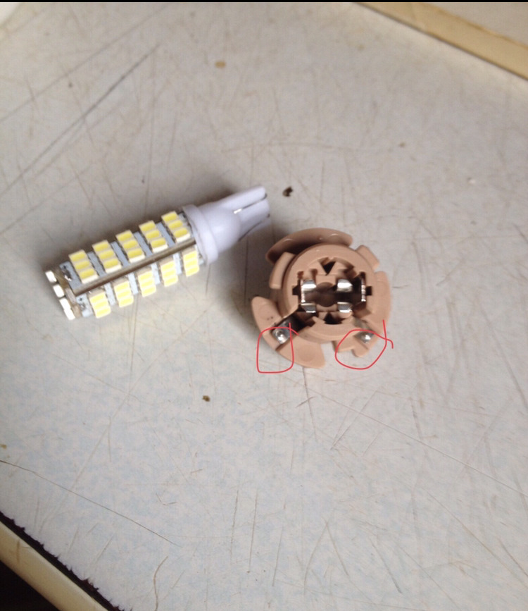

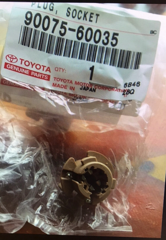

При подключении была одна сложность патрон заднего хода у нас с четырьмя усами, а на этих три . Покупал патрон доработал под Т10 ( переходник)
EvgeniyVA
Скажите, как подключали? Имею ввиду ставили стабилизаторы питания? Если да — то какие? Спасибо!
Задний ход
Понял. Спасибо. Лампа обычная или лед?
Светодиод
