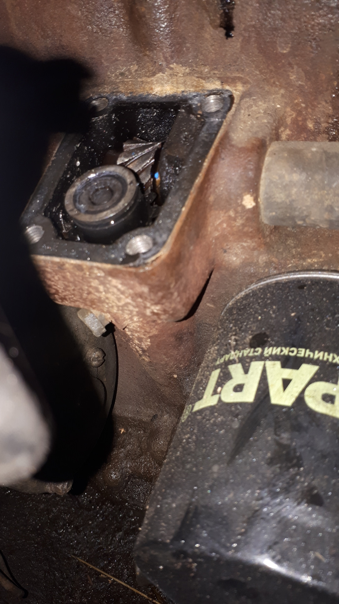

Всем доброго времени суток. Еду тут домой, размышляя об установки инжектора на этих выходных и вдруг НЕЖДАНЧИК. Засияла красным глазом лампочка давления масла, благо уже возле дома был. Грохот гидрокомпенсаторов подтвердил приговор. Чуть позже машину оттащил на работу, где вскрытие показало вот что.
У кого какие мысли есть на этот счёт?
Комментарии 4
Там есть проблема с осевым люфтом пром вала. Обычно обламывает штифт на шестерней.
Была такая фигня на заднеприводном. Покупал его в таком виде. Сняв поддон офигел от того что в нем было. Чернозем, причем настолько плотный… Насос заклинило. Поменял насос, привод и вкладыши для профилактики.
Клинит маслонасос
