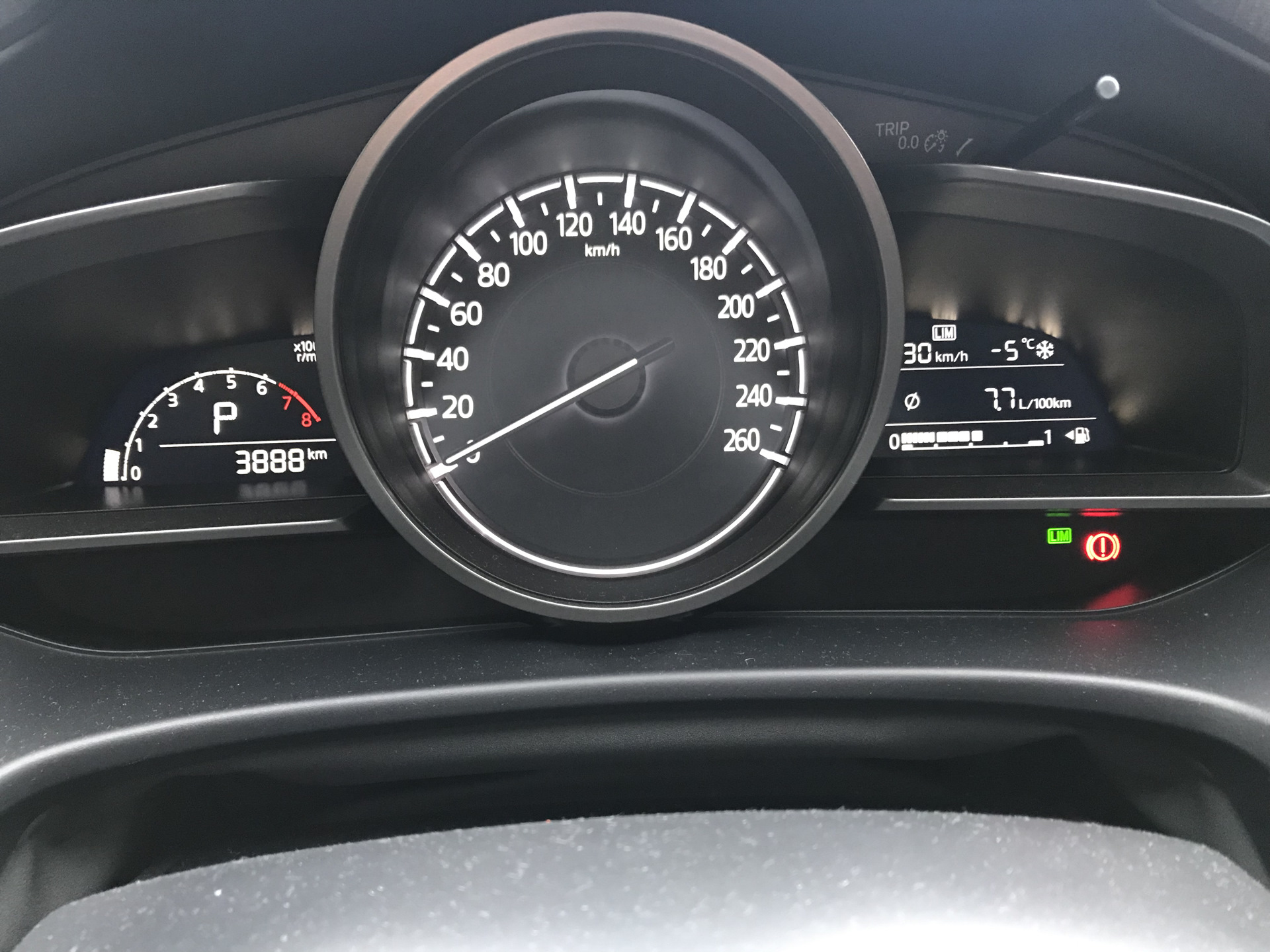

1. Lim — лимит скорости, включается как и круиз — его функция ограничить скорость не зависимо от положения педали газа до kick down. Очень полезная функция чтобы не превысить скорость и не получить «письмо счастья».

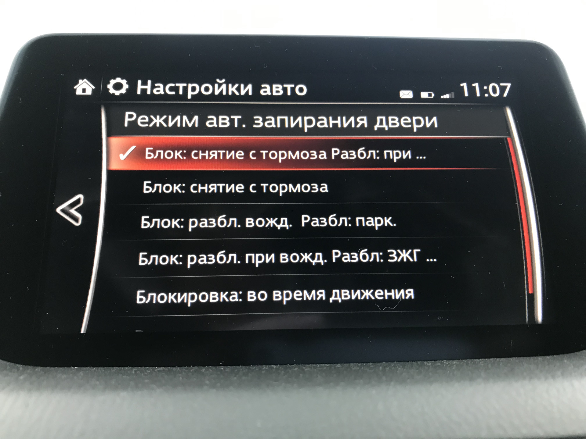

2. Блокировка дверей — есть несколько режимов, для удобства, изображено на фото. Конкретно мне показался самым удобным режим запирания при переключении АКПП в режим движения, а разблокировки при переходе на режим Parking.

Lim управляется кнопками круиза:
Заходим в обычное меню, как и ранее вкладка дверные замки и там появилась:

Класс! Я так понимаю Lim возможен только с крузом. А запирание замков всем можно сделать?
Запирание точно всем.
Если нет круиза — то нет кнопок, а значит чисто по логике не получится тогда. Можно поставить кнопки круиза, многие так делают, они не дорого стоят вроде
