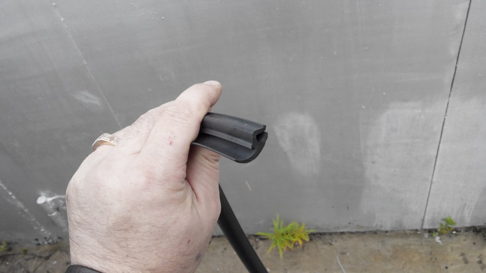

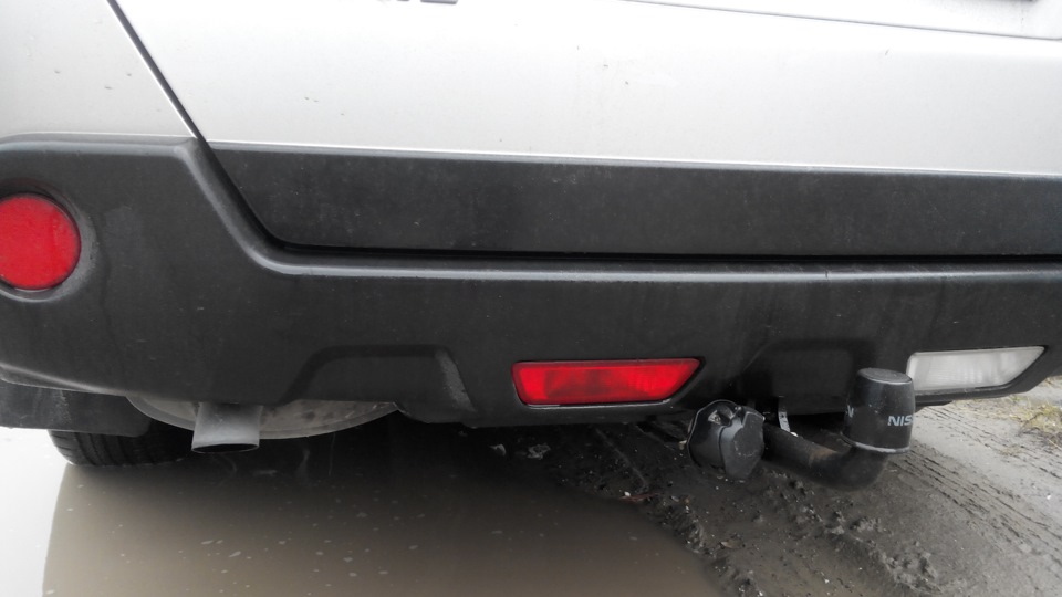

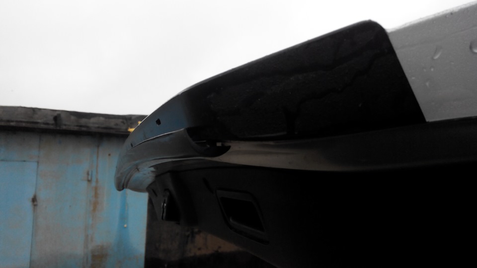

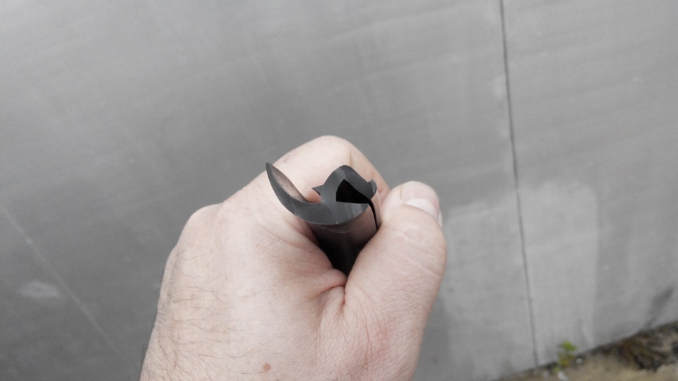

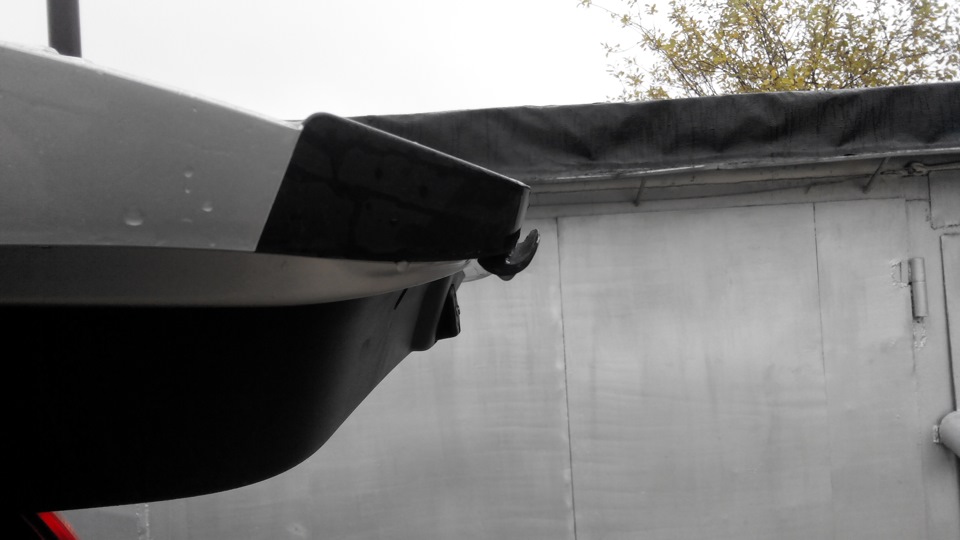

Из интернета вычитал про средство борьбы с каплями грязи с открытой пятой двери. В магазине ГАЗовских запчастей куплена резинка (скорей всего ветрового стекла) ГАЗели, стоимость — фигня какая-то, рублей 150. Отмерено нужное кол-во (на глаз, приложив к двери) уплотнителя, отрезано и с помощью не толстой плоской отвёртки внедрено между пластиковой накладкой и дверью. Встало идеально, нареканий нет, эффект 99%.

втыкается с трудом, а снимается легким движением

а почему не всей длине двери снизу пустил?этого хватает?
Да, работает отлично, всё стекает по бокам!

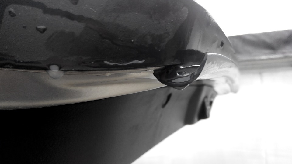

Вода не скапливается, всё отлично стекает, благодаря профилю. Проверка морозами и оттепелями показала — не примерзает, проблем не добавляет.
вода не будет там скапливаться и ржаветь?

Сделал также, но прежде чем надеть резинку, обработал край чем только можно и антикор и мовиль и тдъ, т.к. прикинь сколько там влаги будет. Особенно, если учитывать низкую коррозийную стойкость наших дверей багажника.
Тоже вариант
ABRomanov
так она на пластиковую часть одевается…
нет, не на пластиковую
