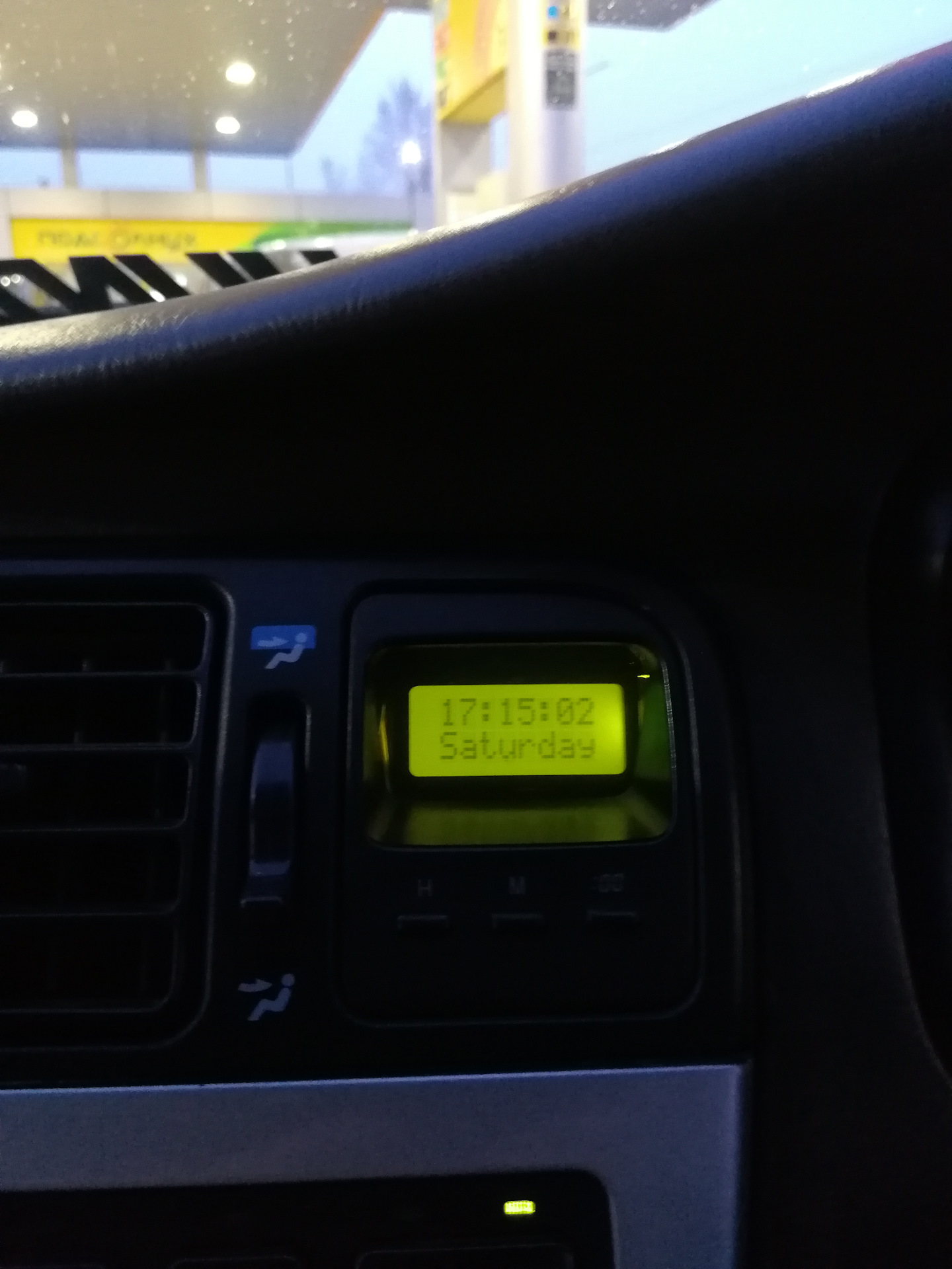

Работает следующим образом: в верхней строке постоянно отображается текущее время, в нижней поочередно день недели, дата (чч.мм.гг), температура за бортом, температура на борту и напряжение в сети. В случае если напряжение ниже 11 Вольт, часы сигнализируют звуковым сигналом о низком заряде, и, так же, в нижней строке, сообщают напряжение в сети, а затем текущую информацию из блока (день недели, дата и т.д.). Бонусом организовал приветствие при включении звуковым сигналом и надписью "TOYOTA MARK II" на экране. Кроме того, часы оповещают о смене каждого следующего часа звуковым сигналом.
Подключение в штатный разъем.
Штатный светофильтр (стекло) пришлось заменить кустарным, т.к. новый дисплей его не просвечивал.
Кнопки были удалены за ненадобностью (обрезал и запаял для вида, чтобы закрыть от них дыры), т.к. модуль 3231 это высокоточные часы, с погрешностью до 15 секунд в год и подстройка мне не понадобится. Так же заменил батарею модуля часов CR2032 из комплекта на перезарядный аккумулятор LIR2032, т.к. из-за особенностей построения конкретно этого RTC модуля CRки надолго не хватит (3231 заряжает ЭП, как следствие ЭП начинает греться и "пухнуть", в итоге просто выходит из строя).

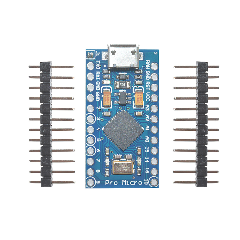

Для реализации использовались следующие компоненты:
1. Arduino Leonardo;
detail.tmall.com/item.htm…e8dGuybSv&_u=k3mah9mi4d42
2. RTC DS3231;
detail.tmall.com/item.htm…e8dGuybSv&_u=k3mah9mi0f94
3. LCD 0802 (Заменю на белый OLED, когда тот появится в продаже);
item.taobao.com/item.htm?…397170311&_u=k3mah9mibc4c

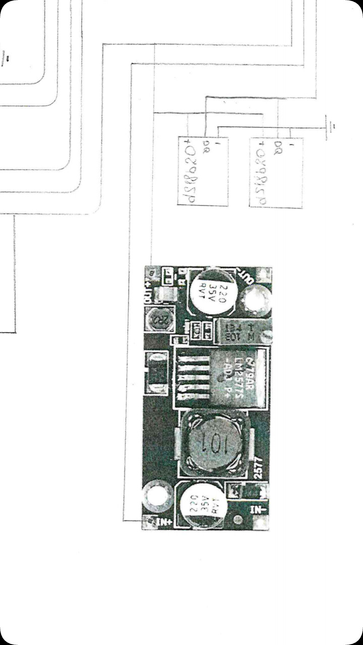

4. Мелкосхема 7805 + 2а конденсатора 1мкф 50В на выход и вход;
5. 2а датчика DS18b20;
detail.tmall.com/item.htm…e8dGuybSv&_u=k3mah9mic84d
6. Два резистора 10КОм и 100КОм для постройки коэффициентного вольтметра;
7. Пьезоэлемент;
8. Аккумулятор LIR2032.
detail.tmall.com/item.htm…e8dAeKqk1&_u=j3mah9mi8b1d
Скетч взят из интернета и полностью переписан в среде Arduino 1.6.5. Среду можете скачать бесплатно на официальном сайте, далее ссылка для скачивания скетча (бонусом все необходимые библиотеки):
cloud.mail.ru/public/9nCz/QTde7BGaJ
Схема подключения:
drive.google.com/file/d/1…1FDUzdEr/view?usp=sharing

Привет, такой вопрос, захотел тоже сделать себе такие часы, но не посмотрел и заказал дисплеи не на 16 пинов как на фото, а на 14, можно ли их использовать? И ещё вопрос, что за микросхема на схеме? Её нет в списке необходимых деталей, вообще если честно не совсем понял схему (не сильно шарю, но руки чешутся, так как паял раньше по работе всякую хрень)
Привет! На 14 не пойдет, он без подсветки, последние два пина как раз за нее и отвечают. А блок на схеме это питание. Изначально хотел использовать его, но благополучно спалил и пришлось использовать мелкосхему, что оказалось практичнее, т.к. все это железо едва помещается в корпус часов.
