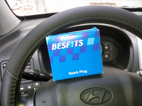

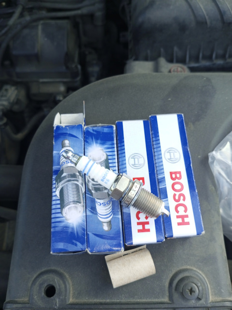

До использования этих свечей были опробованы
1) NGK BKR5ES-11 (штатные под двигатель G4GC)
2) NGK BKR5ES ( тут уже с уменьшеным зазором)
3) NGK BKR5E (немного другой электрод и умельшеный зазор)
Всё свечи французского производства, скорее всего дяди Ляо, но не в этом суть.

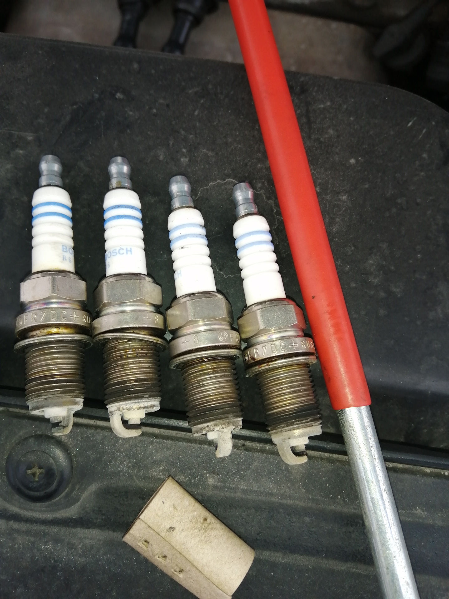

Со временем эксплуатации данные свечи на Гбо дают увеличение зазора между электродами буквально до 15 тык, что в принципе для газа в цилиндре плохо, т. к. Увеличение зазора даёт ухудшение воспламенения (детонацию) в цилиндре.
Мною около 15 тык назад были поставлены свечи из названия к этому посту, по симу докладываю — зазоры на месте и поставил новые такие же.
Рекомендую данную процедуру на Гбо около 15 тык по пробегу, т. к. Стоимость данных свечей очень невелика, а экономия топлива выйдет выше их стоимости.

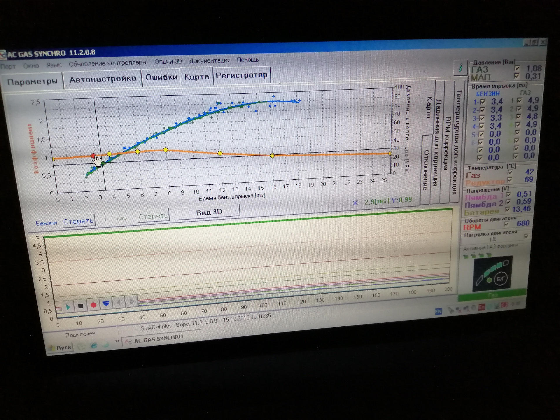

Поднастроил по новой бензиновой карте карту газа.
Расходомер начал показывать меньшие значения по потреблению топлива.
Всем удачи на дорогах и от кота-Шелдона: "Муррр!")))

Я конечно извиняюсь, но неужели марка свечей влияет на расход топлива? А может и правда, у меня что-то расход повысился, правда короткие пробеги стали, да колёски вчера подкачал с 1,8 до 2,0. Свечухи пора менять, уже больше 30 ткм пробежали. Комплект новых уже приобретён. Зазоры как влияют — что лучше — зазор меньше или больше? Свечи пользую только родные.
Для бензина зазор не сильно влияет, а для газа чем меньше, тем лучше. А по поводу разных марок свечей — не скажу, думаю особой разницы не будет.

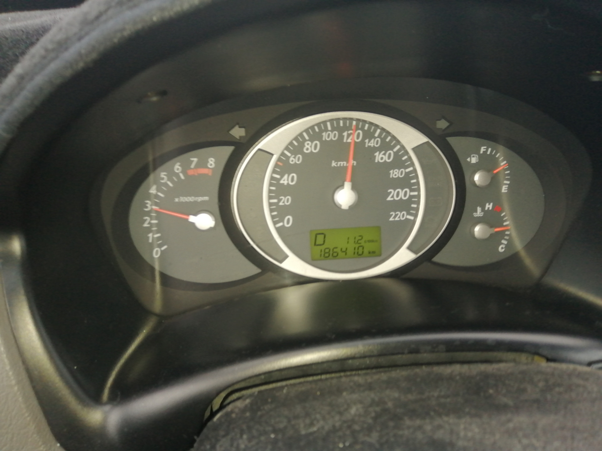

На мешалке на 5-ой 100кмч это 3к оборотов) интересно как чувствует себя зазор клапанов при использовании газа? часто регулировать приходится?

Так эти свечи для езды на газу, зачем их ставить на бензиновое авто? У них даже зазор другой…
Они идут как штатные для бензина :)
Маркировка точно такая? У них зазор 0.7! Куда их на бензин-то?..
На Волге на инжекторе рекомендуемый зазор вообще 0.6 на родных катушках :)

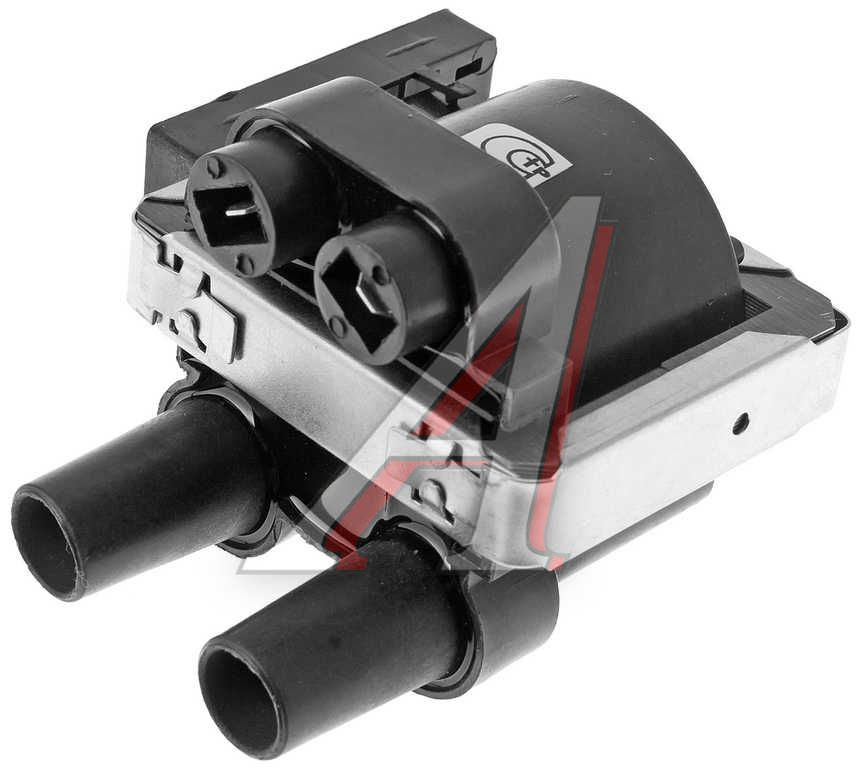

Катушка от карбюраторной оки со степенью сжатия 6 — 7 )

Я пробовал Бош, по твоему опыту то что с зазором 9. Долго не мог понять почему не едит
