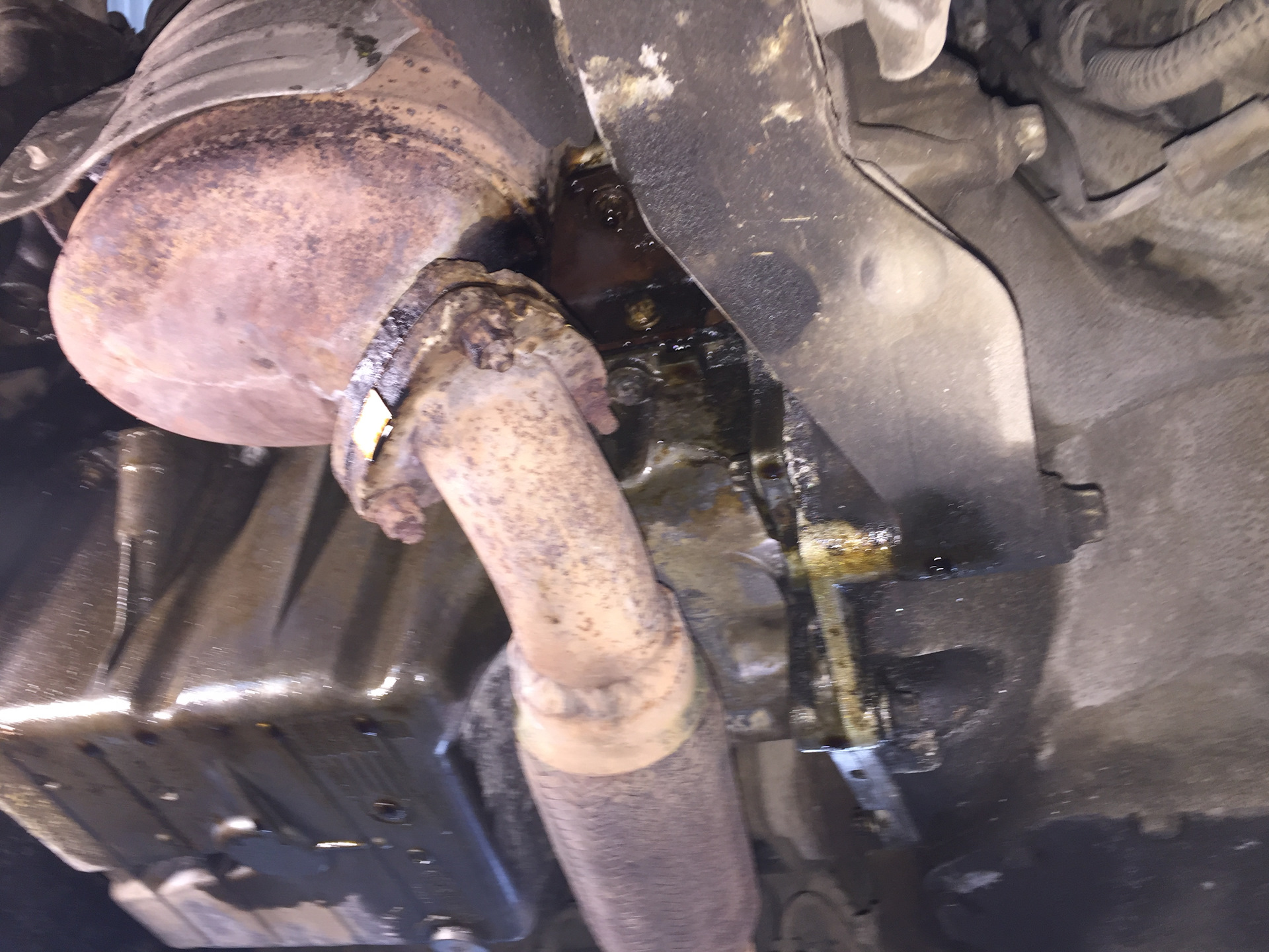

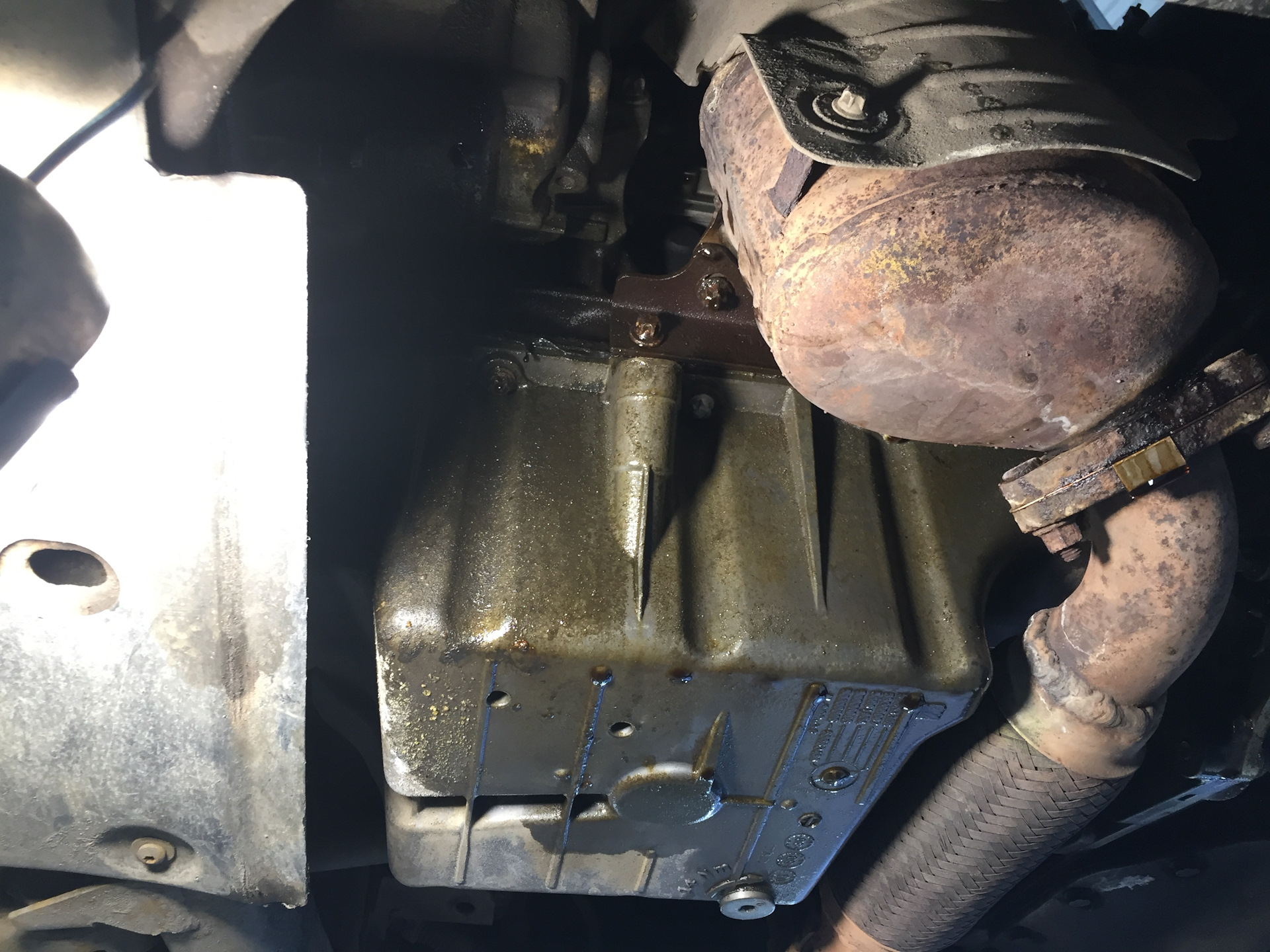

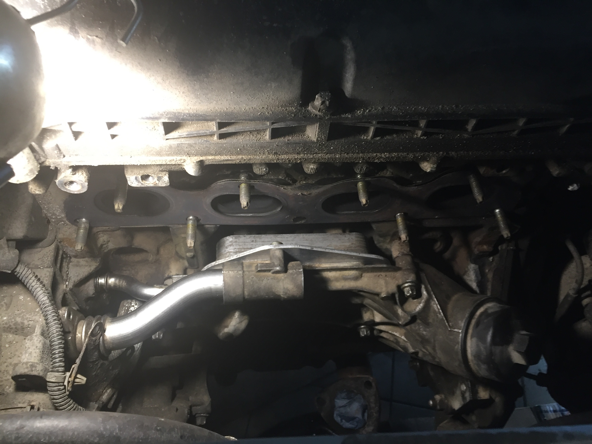

Вчера к 8.30 заехал на СТО

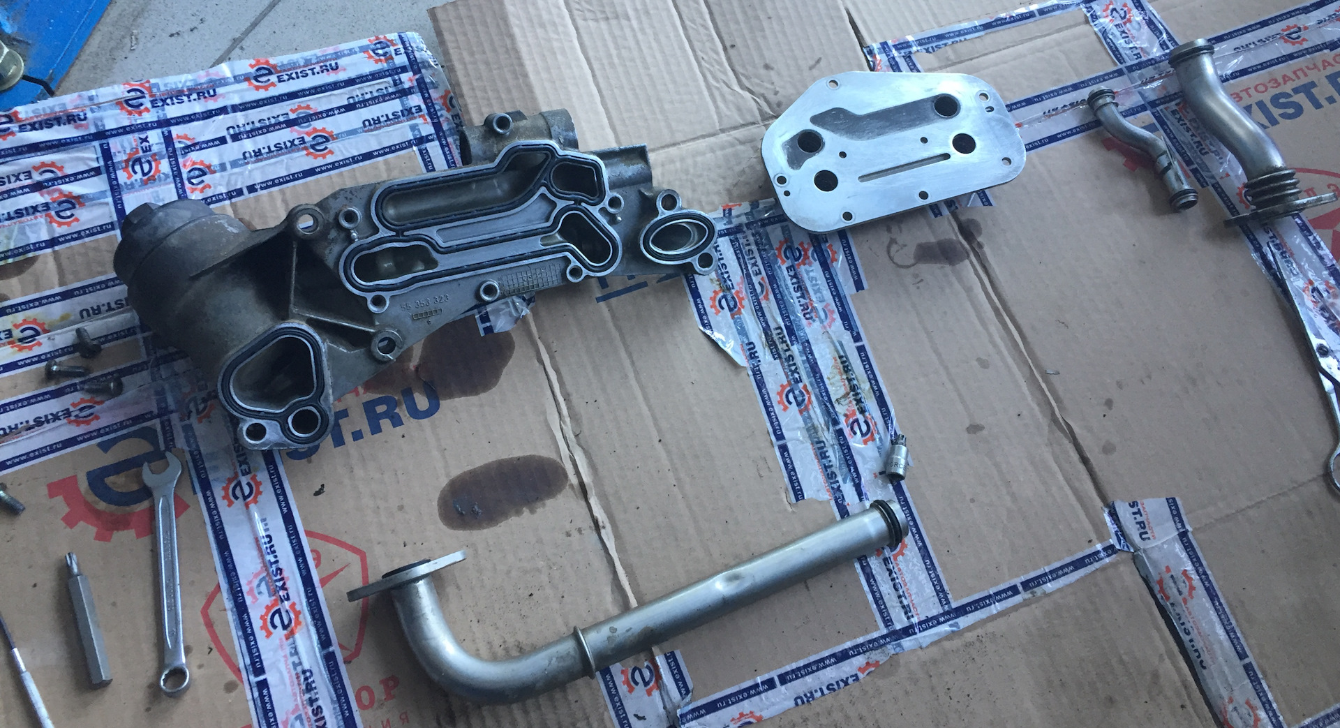

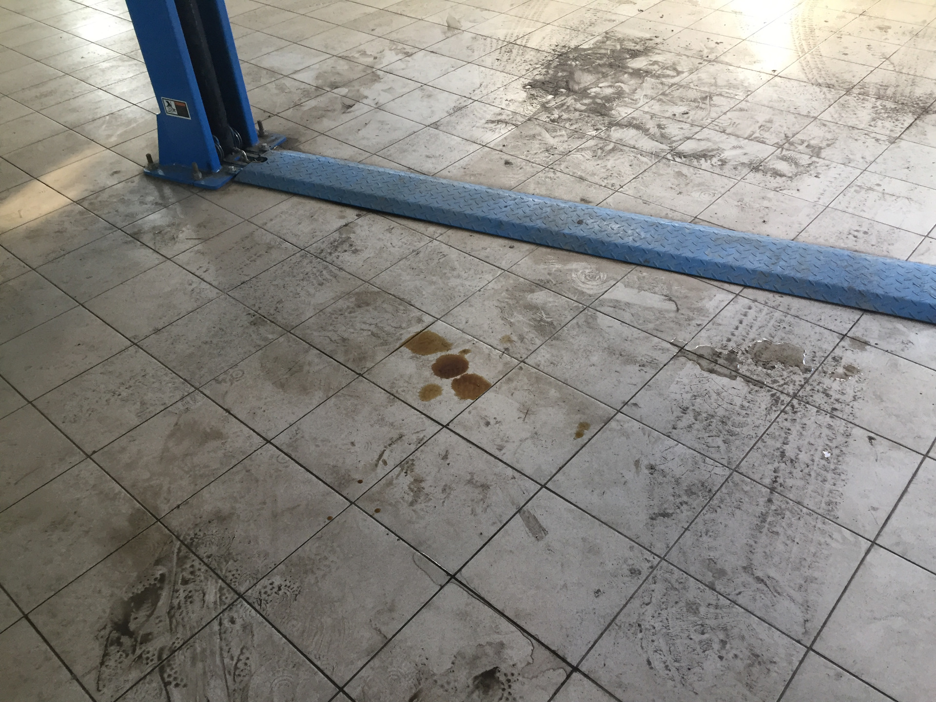

За пол часа ожидания — накапало люто много масла
Блок в масле был только со стороны радиаторов, сзади все сухо!
Лилось масло со всех трех основных прокладок!
Больше всего текла прокладка под корпусом масляного фильтра.

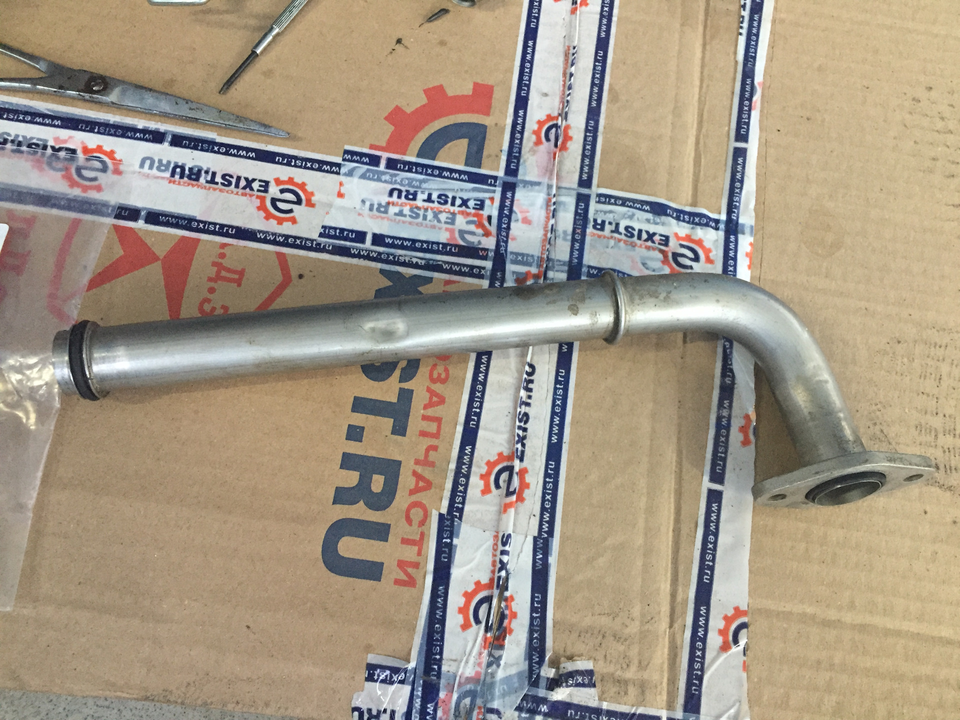

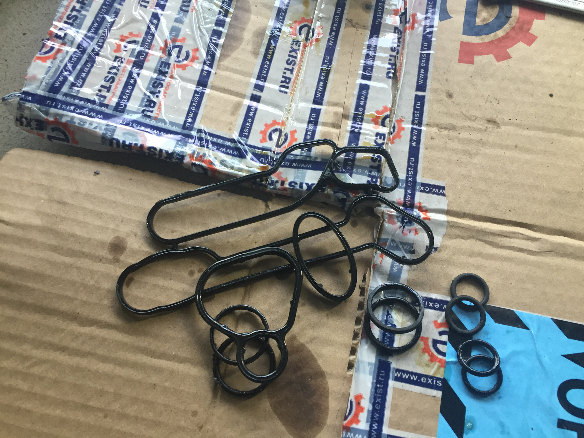

Мастер минут за 20 раскидал все составляющие теплообменника, откручивается у меня там все уже очень хорошо, не успевает закореть или закиснуть)

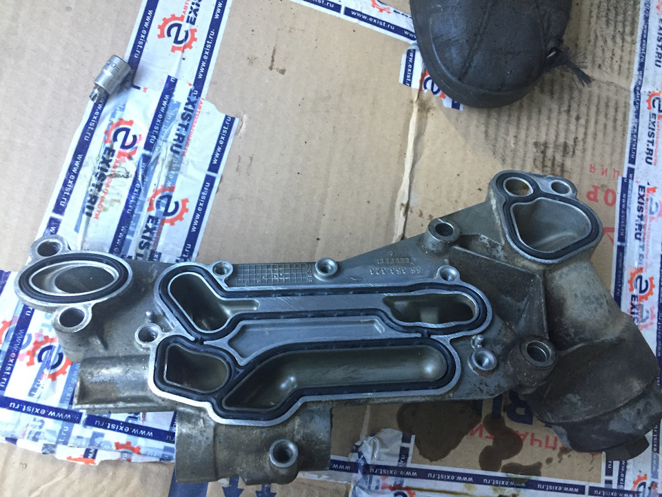

Самая большая прокладка, та которая под самим радиатором ТО — за 2т км стала ПЛАСТИКОВОЙ! Эластичности в ней совсем не осталось и была она заподлицо с корпусом, то есть конкретно ужалась. Две другие прокладки маслоканалов, которые прижимаются к блоку двигателя, были наоборот разбухшими и очень мягкими, за края паза, в который они вставлялись выступали. Колечки на антифризные каналы еще при установке не сильно понравились, так как некоторые из них не подходили по размерам — были больше чем нужно! Но тем не менее, за 2т км не потекли. В правом нижнем углу колечки GM, выше них колечки Elring, по виду они чуть чуть плотнее и эластичнее.

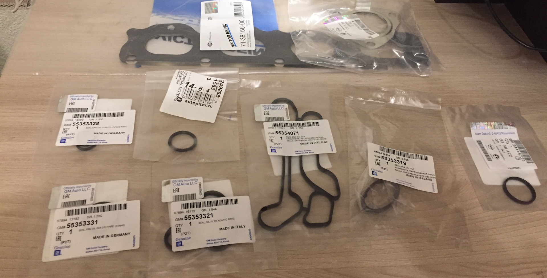

Кто забыл или кто не видел, как выглядят упаковки прокладок, которые я установил ранее
Вот так!

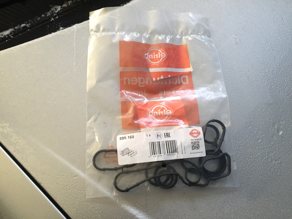

В понедельник, ездил в это же СТО для заказа самих прокладок, литрушки масла на долив, после замены прокладок, и литрушки концентрата антифриза. По приезду домой, обнаружил, то чего совсем не хотел видеть! Масло только только пошло в антифриз, в расширительном бачке на антифризе была масляная пленка! Решил не дозаказывать оригинальный концентрат, а купить самый дешевый из наличия, со склада СТО, в котором буду проводить работы. Теперь пару слов о самих прокладках Elring
Сама резина в меру мягкая, эластичная, по размерам подходит прям очень четко! На первый взгляд на много качественней, чем оригинал, который я устанавливал до этого.
Все колечки, до единого, имеют правильный размер, очень плотно одеваются в свои посадочные места, в отличии от оригинала.

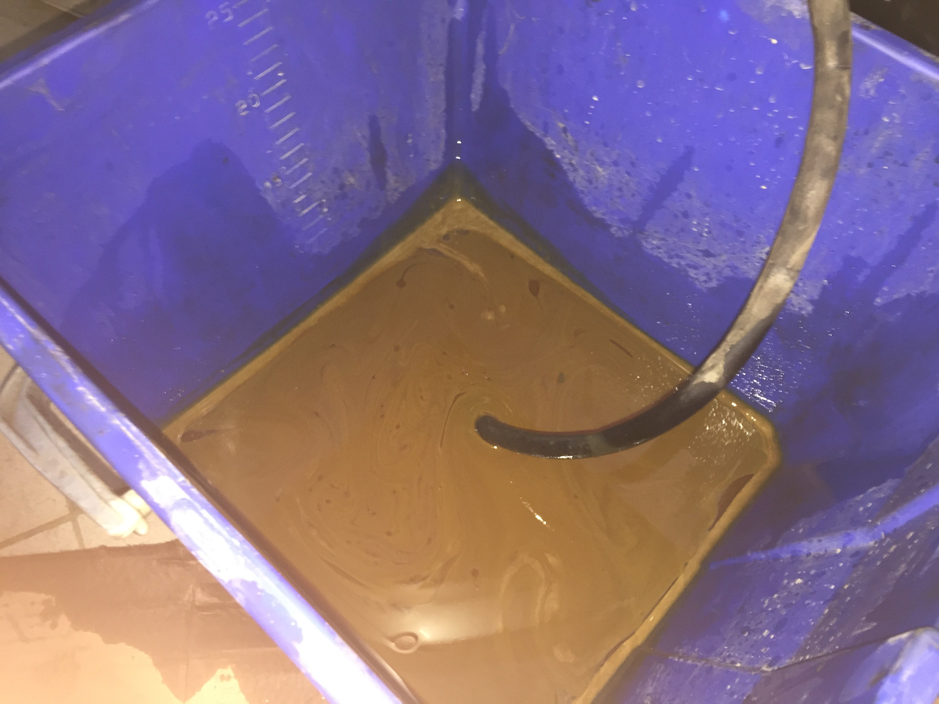

Более подробная инфа о прокладках Elring в записи у Avtoman5. Далее слил антифриз, вернее антифризом это уже назвать было нельзя!

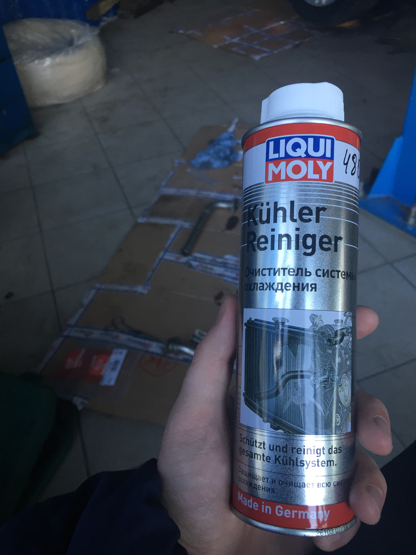

Буквально, на глазах, антифриз превратился вот в это. В понедельник он имел еще цвет антифриза, до пятницы на авто не ездил, и в пятницу проехав около 7км до СТО получилась антифризомасляная смесь.

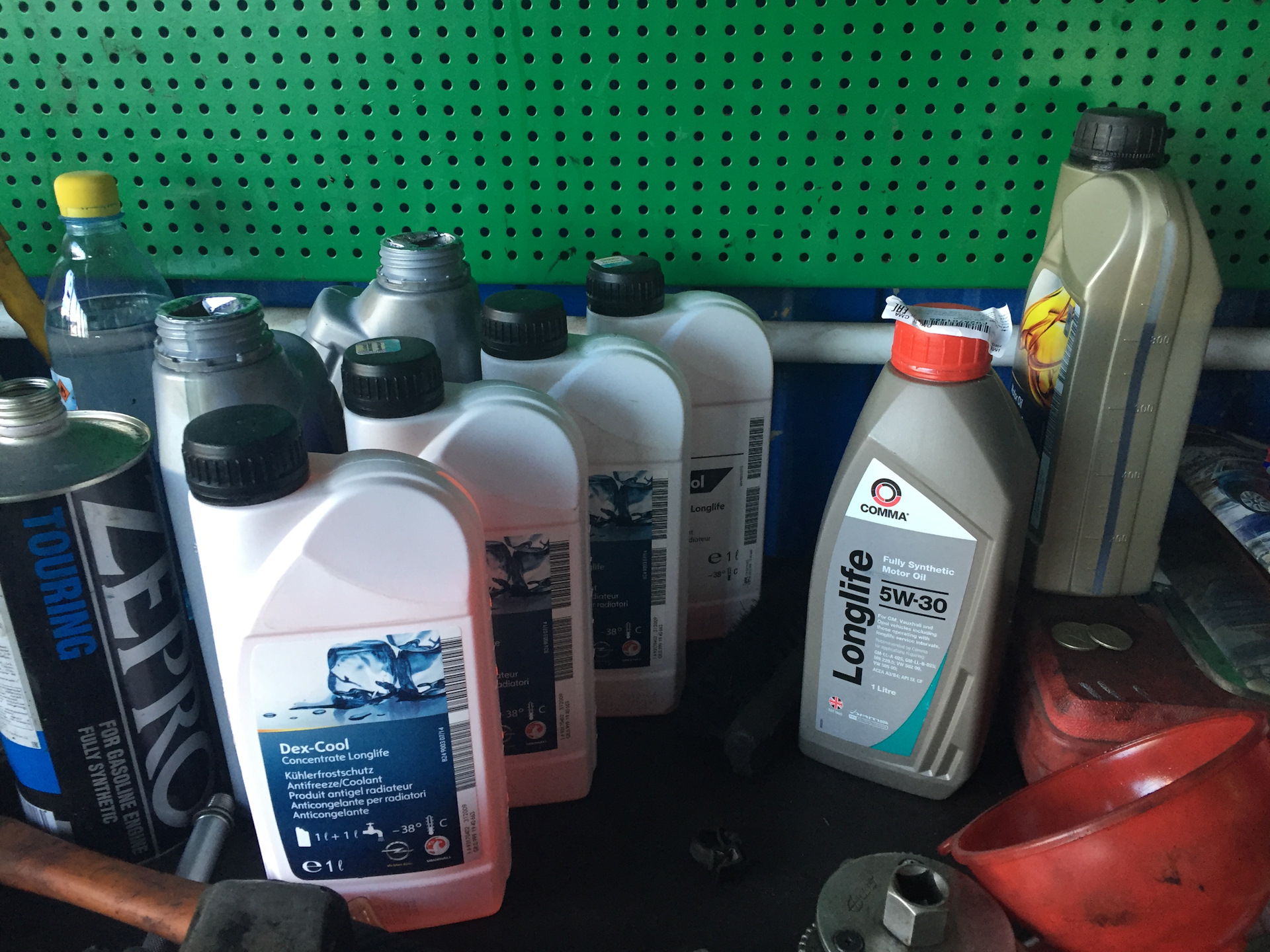

На складе СТО, промывки системы охлаждения не было — поэтому поехал в ближайший магазин и купил вот такую промывку
Артикул 1994
Ну и докупил две литрушки оригинального концентрата. Посчитал, что экономия получается сомнительной.

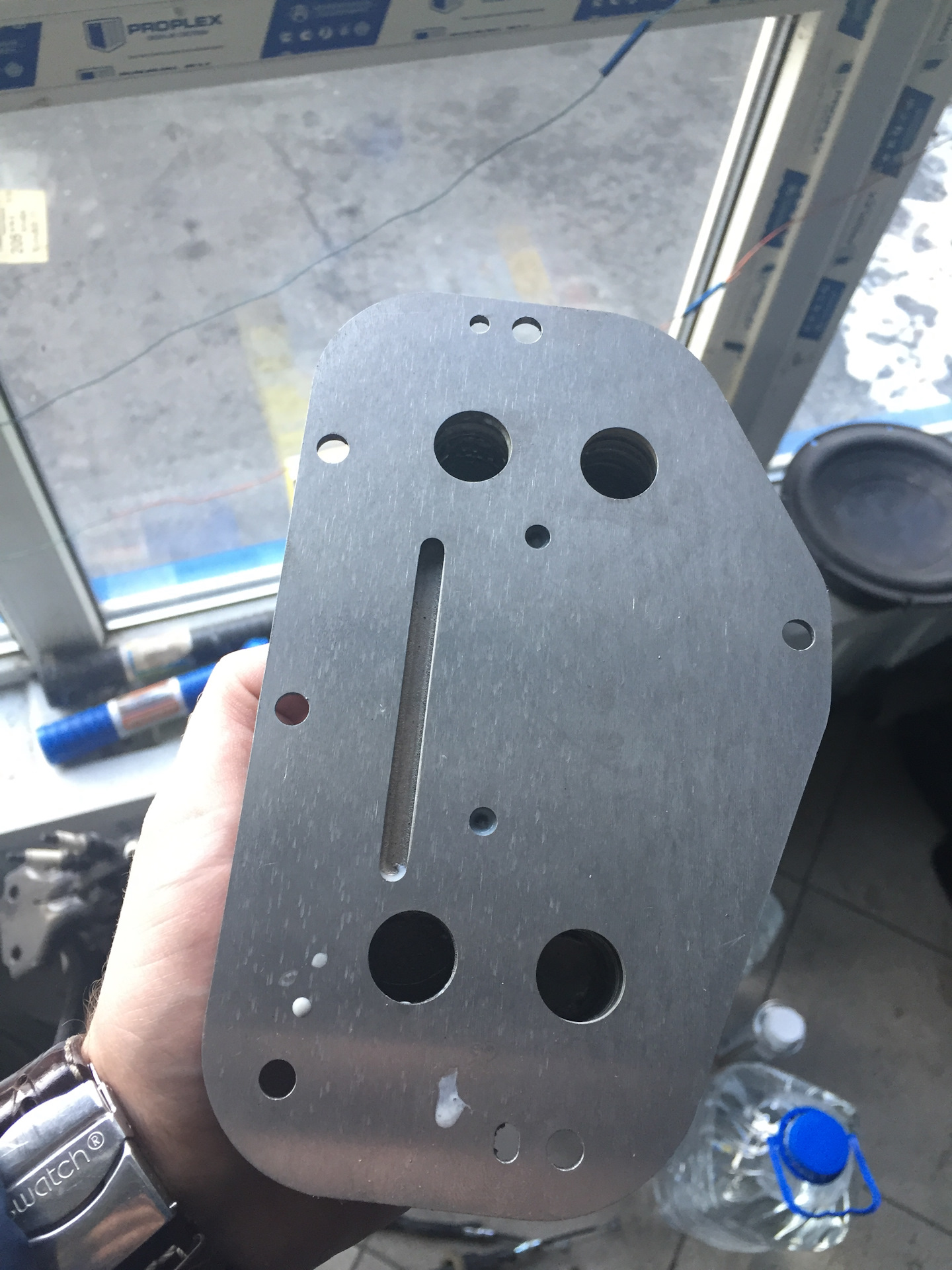

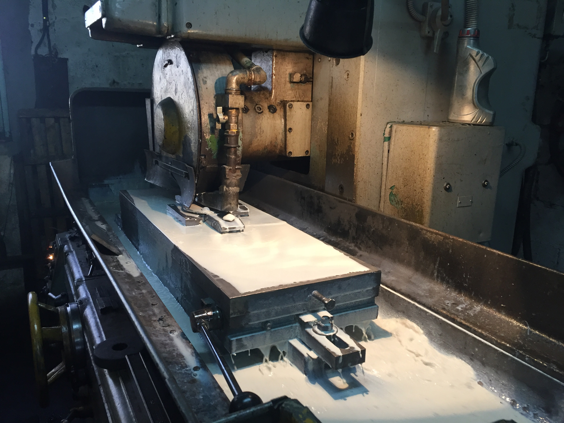

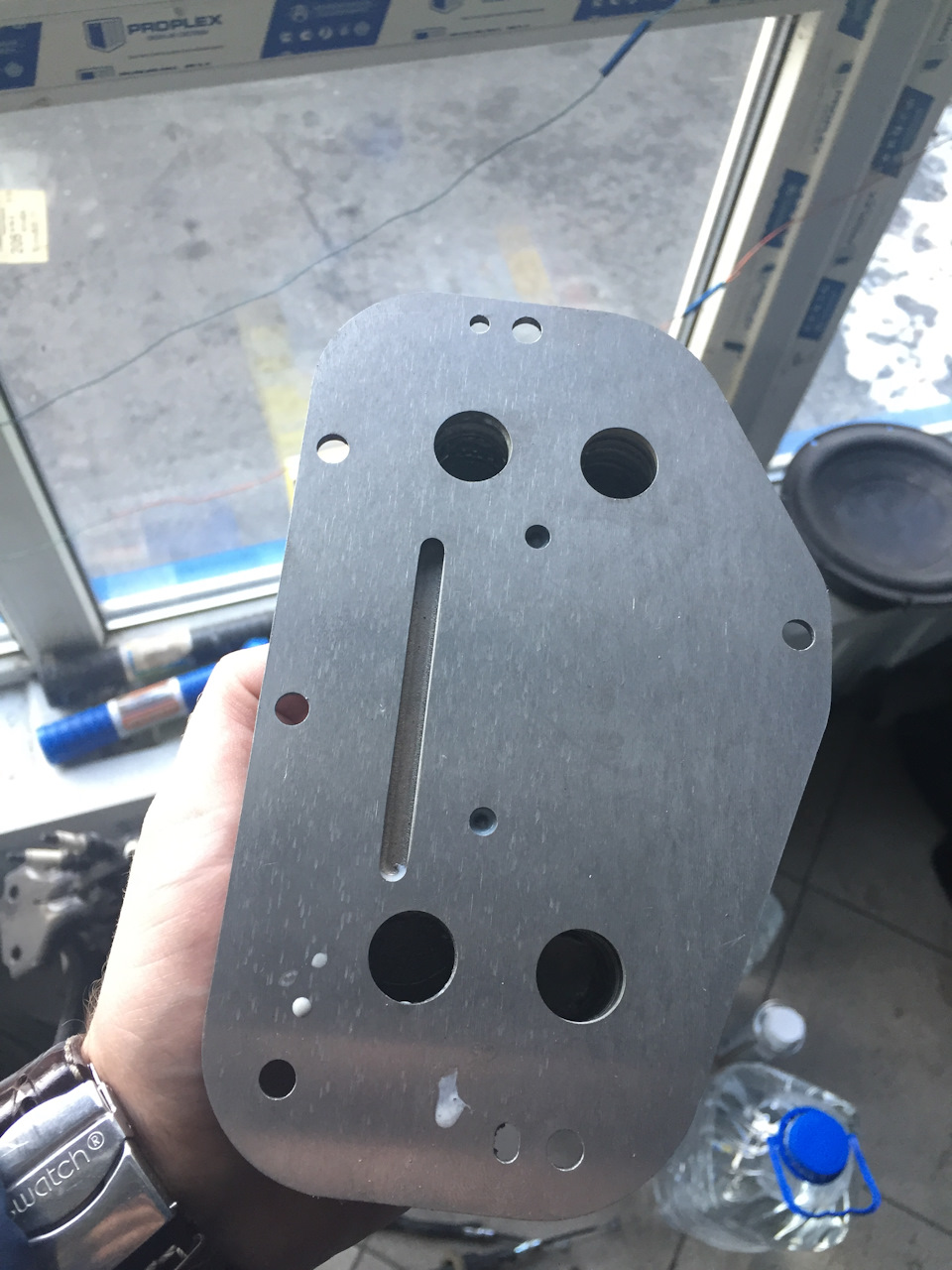

Далее, при очень тщательном осмотре радиатора теплообменника с мастером обнаружили неровность (выпуклость) в середине плоскости. Решено, что в этот раз я просто обязан отвезти токарю радиатор на шлифовку! Решено-сделано! Мастер связался с коллегой, объяснил что нужно сделать и мы отвезли деталь токарю.
Токарь обработал поверхность радиатора, сказал что прибор показал отклонения в 0.3мм, простым языком — радиатор дугой, края выше чем середина. Удалось это даже услышать при работе токарного станка — шорк, тишина, опять шорк. И с каждым следующим циклом звук становился все тише, в итоге пропал. Еще токарь рассказал, что не только мы, Астраводы страдаем от этого теплообменника, а еще к нему очень часто привозят шлифовать теплообменник с грузовика Scania! Но там говорит, привозят не радиатор, а сам корпус теплообменника
Имеем вот такой результат
Процесс сборки! Фото которого у меня уже огромное количество)
Очень надеюсь, на то, что теперь радиатор меня не подведет и прокладки Elring покажут себя с очень и очень хорошей стороны! Сегодня проехал 150км, пока все сухо, лишних запахов нет! Скоро испытание дорогой, нужно преодолеть 1800км. Всем Астраводам желаю "сухих" теплообменников, а всем остальным просто удачи!)

А все увидел, точно 3, плохо глянул с телефона! А как отличить комплекты с 3 и полным комплектом прокладок?

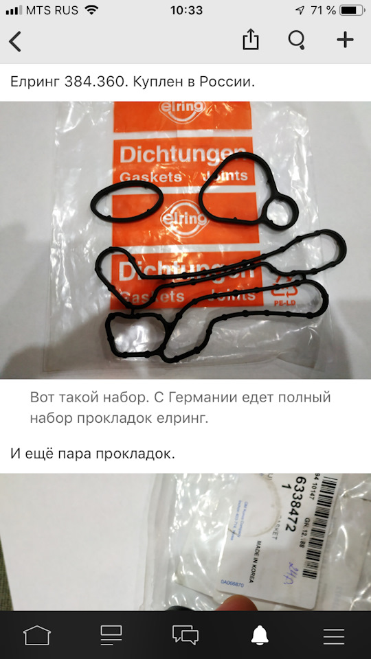

У одного артикул 199.560 — 9 прокладок У другого 384.360 — 3 прокладки. Как вы записи читаете? Или не читаете, а только картинки смотрите? Хотя на картинках же артикулы…
Сказали бы что по артиклу их отличить можно, по записи я понял, что номера одинаковые у них! все разобрался! Спасибо!
Да как они могут быть одинаковые?) И где тут в записи указано за комплект из 3х штук? Я вам скинул скрин с другой записи и там же указан артикул на комплект из 3х штук, и он отличим от того, что указан в моей записи)))
Да у них. Взял на перспективу.Упаковка такая же как здесь представлена. Мне с доставкой обошлась чуть больше 5 круб. Во как. Судя по наклейкам везли с Питера. Сканирование QR кода перекидывает на сайт Эрлинга, но я думаю, что это ни о чем не говорит.
На сайте port3 комплекта 599.160 больше нет ! Проверил по горячей линии сайта 84993488968. Возможно появятся ! Наверное вы последний комплект забрали )))
Этой детали, вроде как парни писали, нет и в каталогах элринг) Но соклубнику avtoman5 такой же комплект привозили с Германии — сказал отличий нет.
В каталоге Элринг он есть. Более того, там 2 комплекта с тремя основными прокладками и с 9ю полным комплектом. Галограммы на эти комплекты не клеят. Их клеят только для грузовых автомобилей и прокладки под головку для легковых. Так же на полные наборы РТИ. Но опеля обделили галограммой. Это у них на сайте написано. На эксисте и ему подобных пару месяцев назад были комплекты Витька на ТО. А вот в каталогах Витька как раз такого набора и нет. Так что не слушай никого. Можно залезть на официальный немецкий сайт элринга и почитать с переводчиком. Там все прекрасно написано.

Порой фрезеровка не помогает, когда каналы между собой не герметичны внутри.

Сколько денец за шлефовку вышло?
1₽

Класс! Еще бы знать где у меня на месте имеется квалифицированный токарь с нужным станком для таких же манипуляций с радиатором теплообменника в случае такой необходимости…Сколько заплатил токарю за шлифовку?
1000₽
У вас же на фото артикул 599.160? или в России их нет? а есть с артикулом 199.560?
Ошибся, 599.160 артикул.
С телефона пишу промахнулся)
Я понял, все я разобрался, да и цена на 384.360 в два раза меньше! Буду знать что бы не перепутать!
www.elring.de/werkstatt/original-und-faelschung/
По немецки не понимаю)
www.elring.ru/ru/avtoservis/original-i-poddelka/ ПО РУССКИ !

На прошлой замене ты поставил не оригинальные прокладки а обычный поебос! Если заказываешь на экзисте или ему подобном магазине, смотри кто производитель! Качественные прокладки, колечки, сальники и тд… должны быть в упаковке из пленки с наклейкой бледно синего цвета с голограммой, клеймом GM в печатном виде и надписью MADE IN GERMANI! Все остальные это закос под оригинал или подебос.
С этим я согласен, поэтому запись о прокладках я и создал.
vit2700
www.drive2.ru/l/516891412407517766/ Вот тут почитай, я такого же мнения
Я, если заказываю что-то из оригинала и мне выдают подделку просто отказываюсь от неё, они делают возврат и пере заказывают у друго поставщика зная, что херню которую пытались мне пихнуть я не приму — привозят оригинал! Но цена от этого становится даже дешевле иногда. От этой коррупции никто не застрахован. На дурачка косят, а людей которые не разбираются в этом или это им просто не интересно очень много. Потом меняют «прокладки» каждый месяц.
Вот знакомому на шеве Ланос грм поменяли за 15000! Мол оригинальный комплект 10000 стоит плюс работа! Человек просто в этом ничего не понимает… после нашего разговора узнал что цена вопроса с работой макс.7000-8000 он охринел! Пошел разбираться — его культурно послали нах. А ремень поставили гейц. Вот так бывает.
Да я тоже придирчив в этом плане, но на 100% ни кто не может сказать где оригинал!
Посмотри комментарии в записи про прокладки, люди и у официалов покупали прокладки с такими же наклейками как купил я…
vit2700
На счёт made in Germany это конечно загнул
Прокладки теплообменника много где делает GM.
В том числе и в Ирландии и в Корее
Вот так эпопея. Полтора года назад комплект оригинальных прокладок помню в 2800 вышел, поставили и забыл. На отцовской астре после того как второй комплект прокладок за год потек сразу радиатор заказал =)
Это я понимаю так единственный выход
onikool
Можно ещё фрезернуть плоскость
Можно было, радиатор родной винтом слегка закручен был, но не совсем сильно. Но отец предпочитает менять проблемные детали, если такая возможность есть.

Вы вот тут расхвалили елринги, а теперь подпольщики все кинутся переклейвать стикеры на упаковках!
Да толку? У элринга есть сайт, на котором все комплекты указаны. Упаковку все видели. Модернизированные прокладки с Китая не прокатит, люди сразу поймут.
А вообще самое главное что элринг работал нормально).
Пока статистики мало. Посмотрим
На драйве есть люди которые этот комплект ставили около года назад. Пока все нормально.
