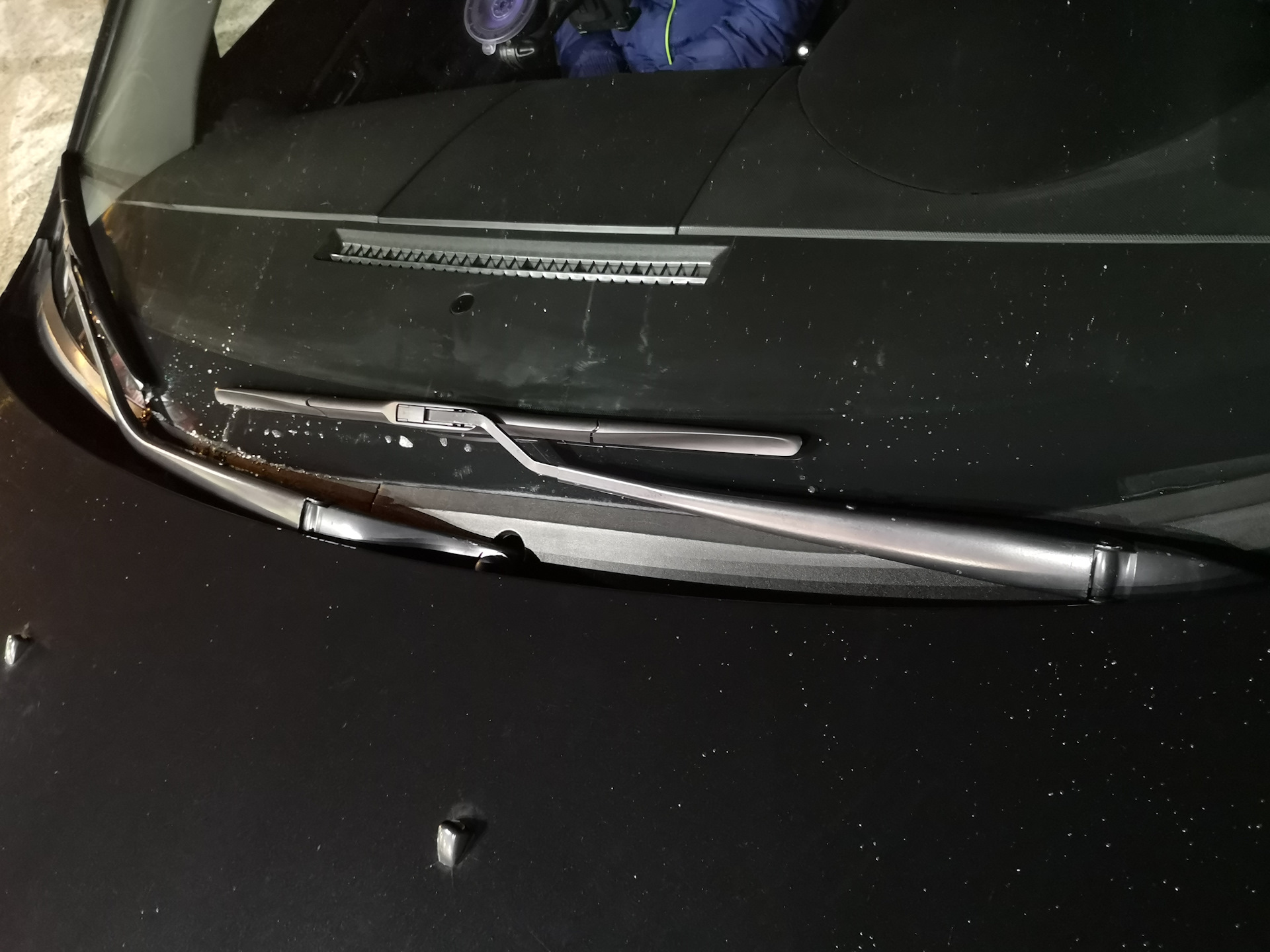

Ну и на прошлой неделе выбросил свои старые ржавые и кривые поводки дворников вместе с щетками бош, которые не чистили и скрипели на 2й день после покупки! Заказал на euroauto.ru поводки от bl под крепление крючок, немного подпилил ножовкой по металлу посадочное место и встали нормально, фоток нет, там всё и так интуитивно понятно. Щетки, по множественным положительным отзывам взял гибридные denso, чистят отлично и пока не скрипят, дальше видно будет)

Жаль на фото конкретно не показал, что и сколько нужно подпилить)
да приложи старый поводок и лишнее отпили) если больше отпилишь-шайбу подложи) само посадочное место крепления на шток)
Понял, короче годная доработка)
