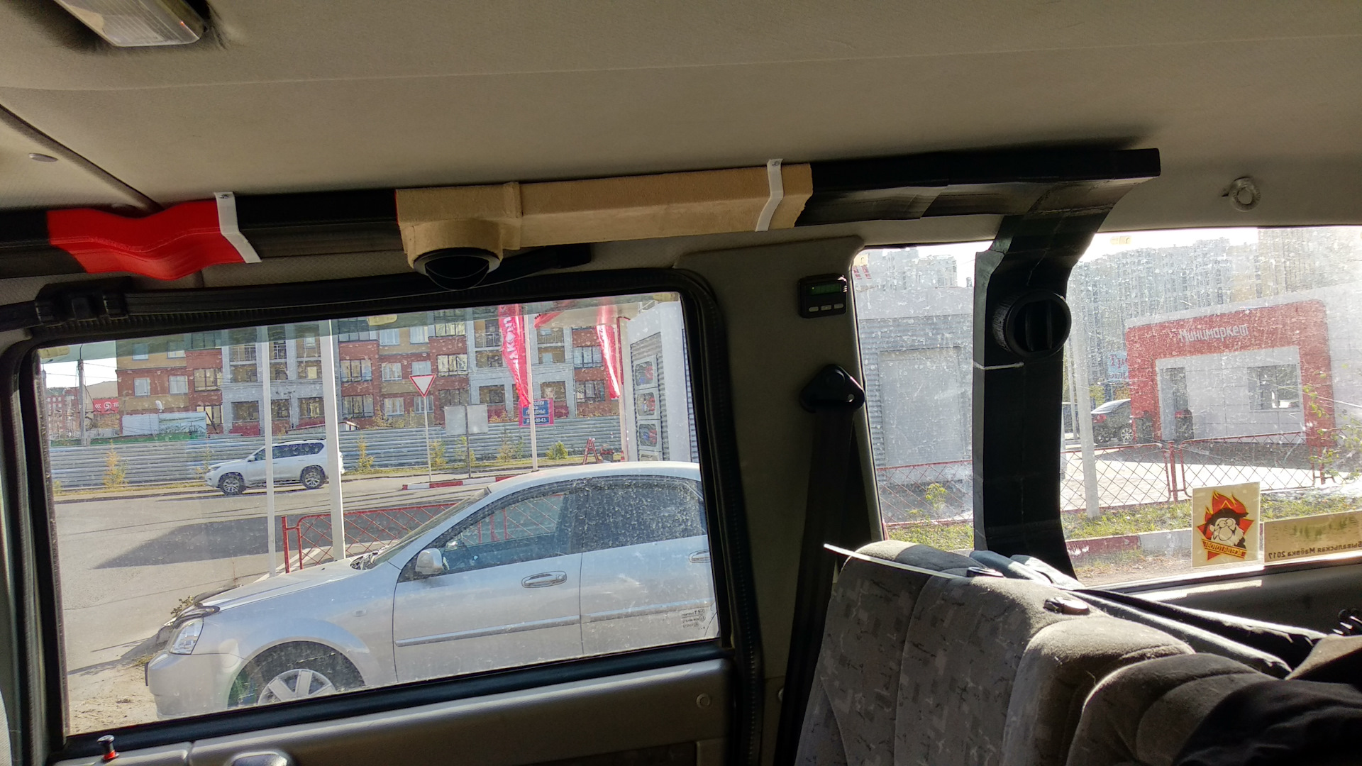

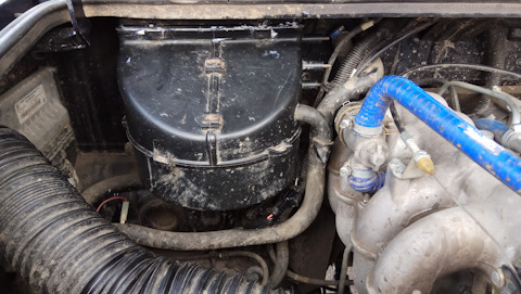

Не знаю как у кого, но у нас после установки планара в арку правого крыла и вывода его выхода шлангом в правую стойку, нормального распределения тепла по салону достигнуть не получилось. К тому же мешает ремень безопасности. Приходилось его постоянно во время стоянки оттягивать веревочкой в сторону.
В машине спят 3 взрослых в задней части и младшая дочь на подвесной кровати над передними сиденьями. Так вот до неё тепло вообще не доходило.

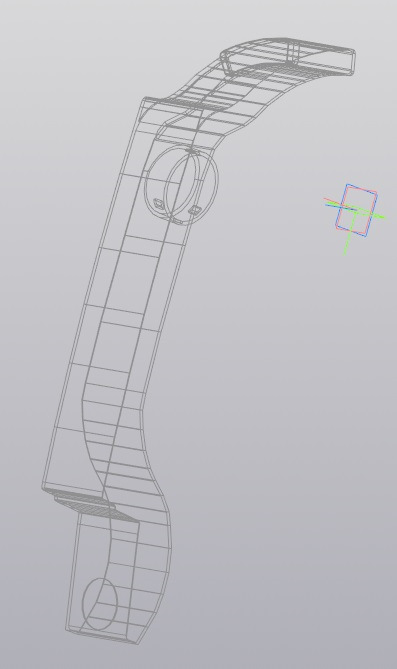

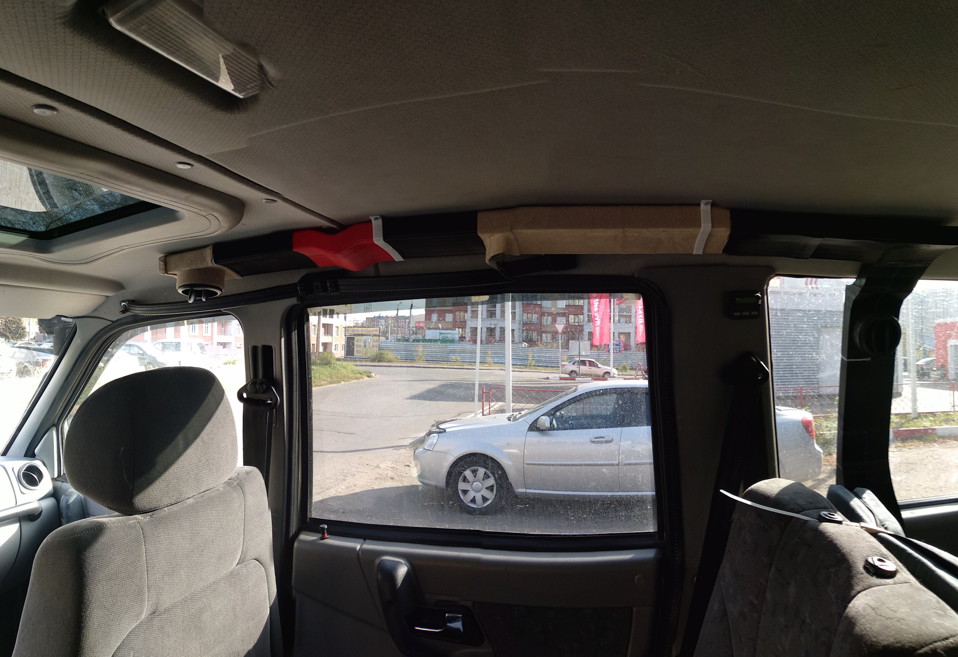

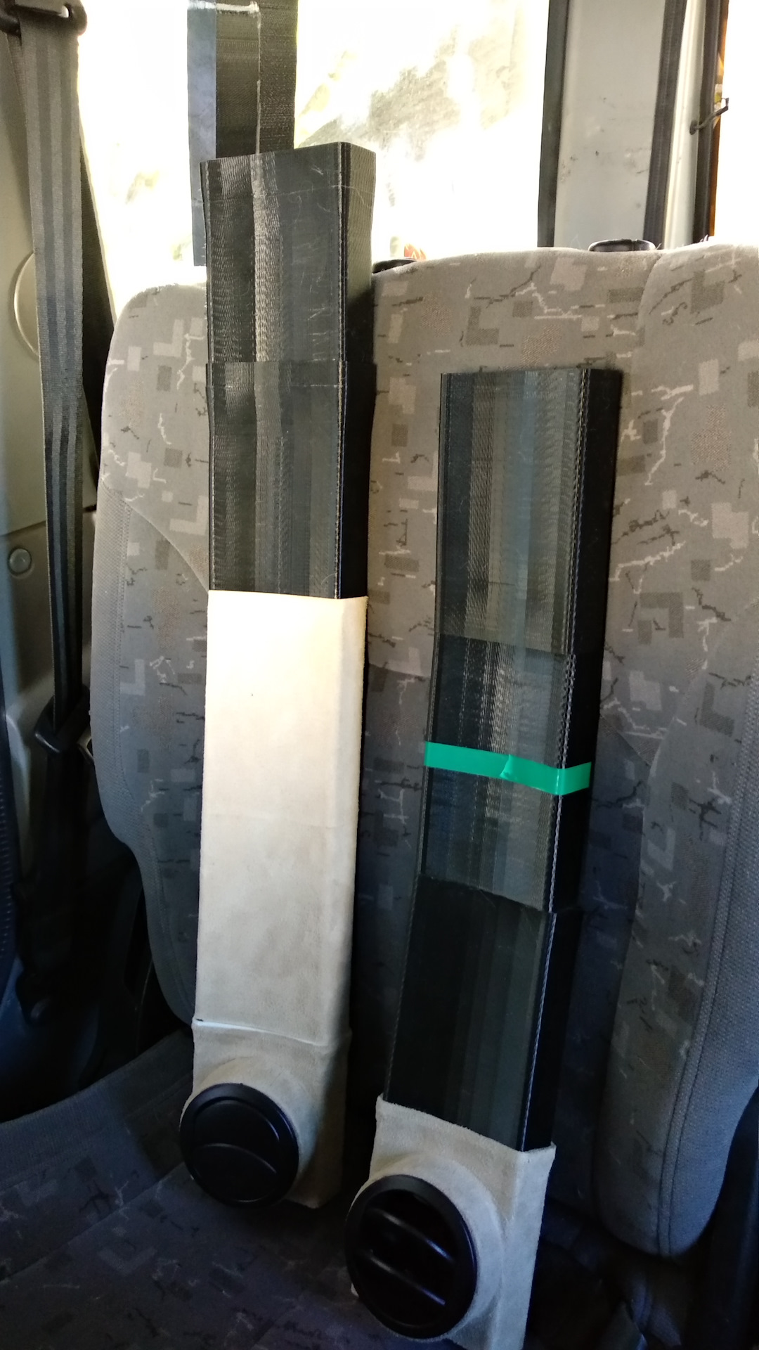

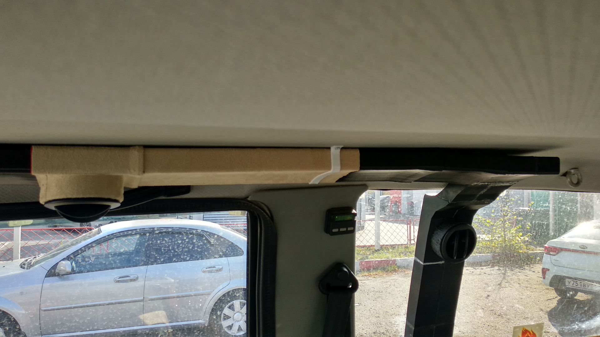

Было принято решение развести теплый воздух плоской трубой до переднего сиденья по крыше.

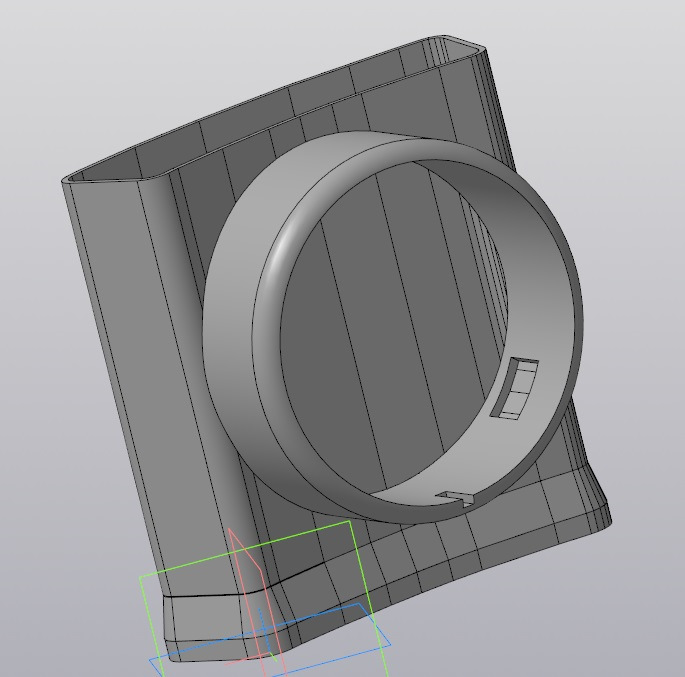

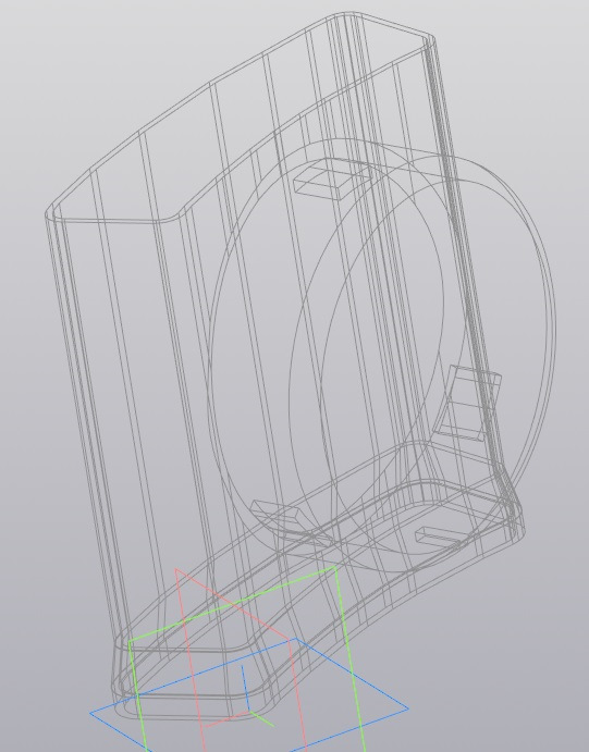

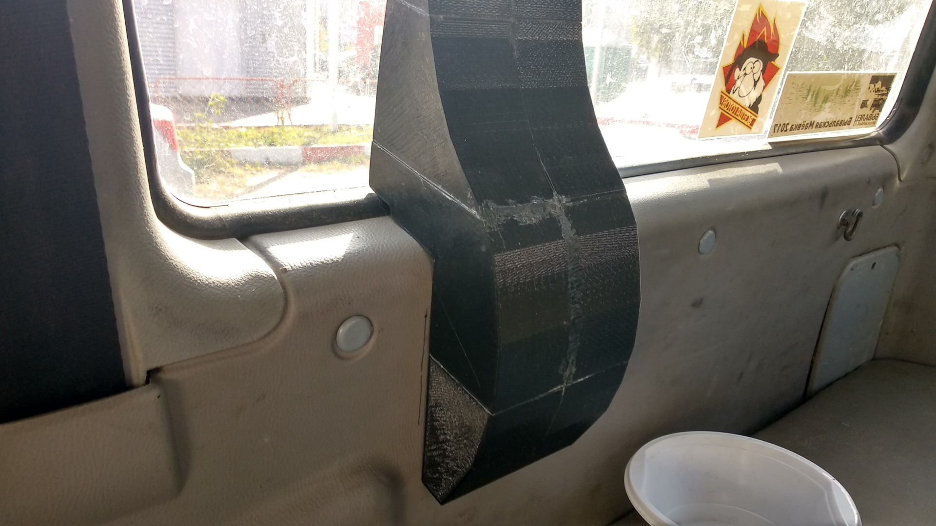

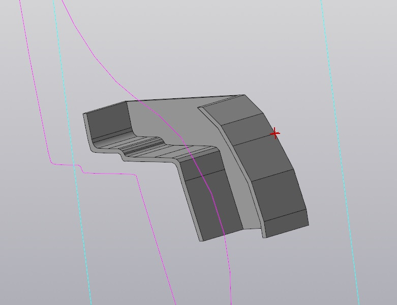

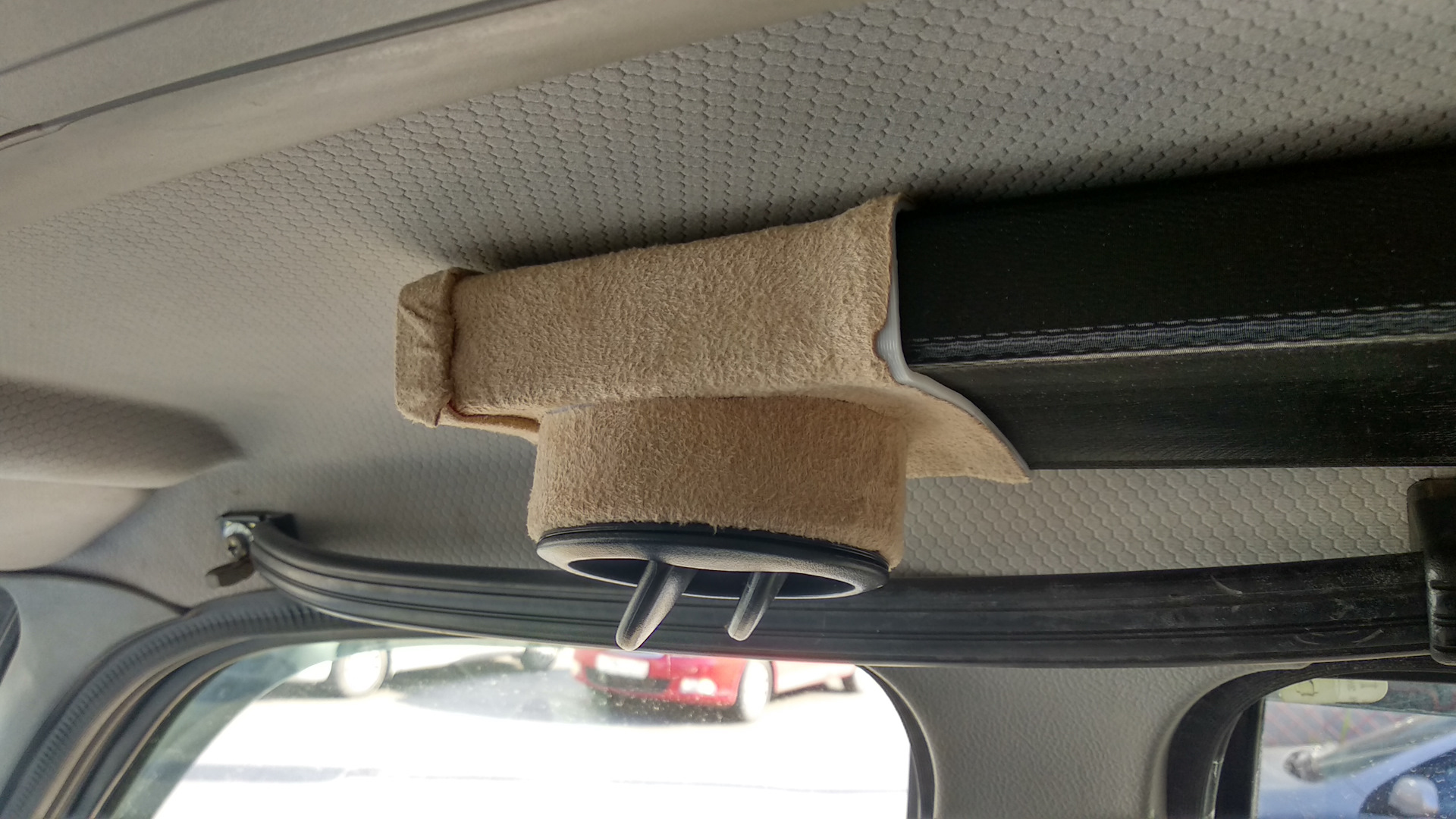

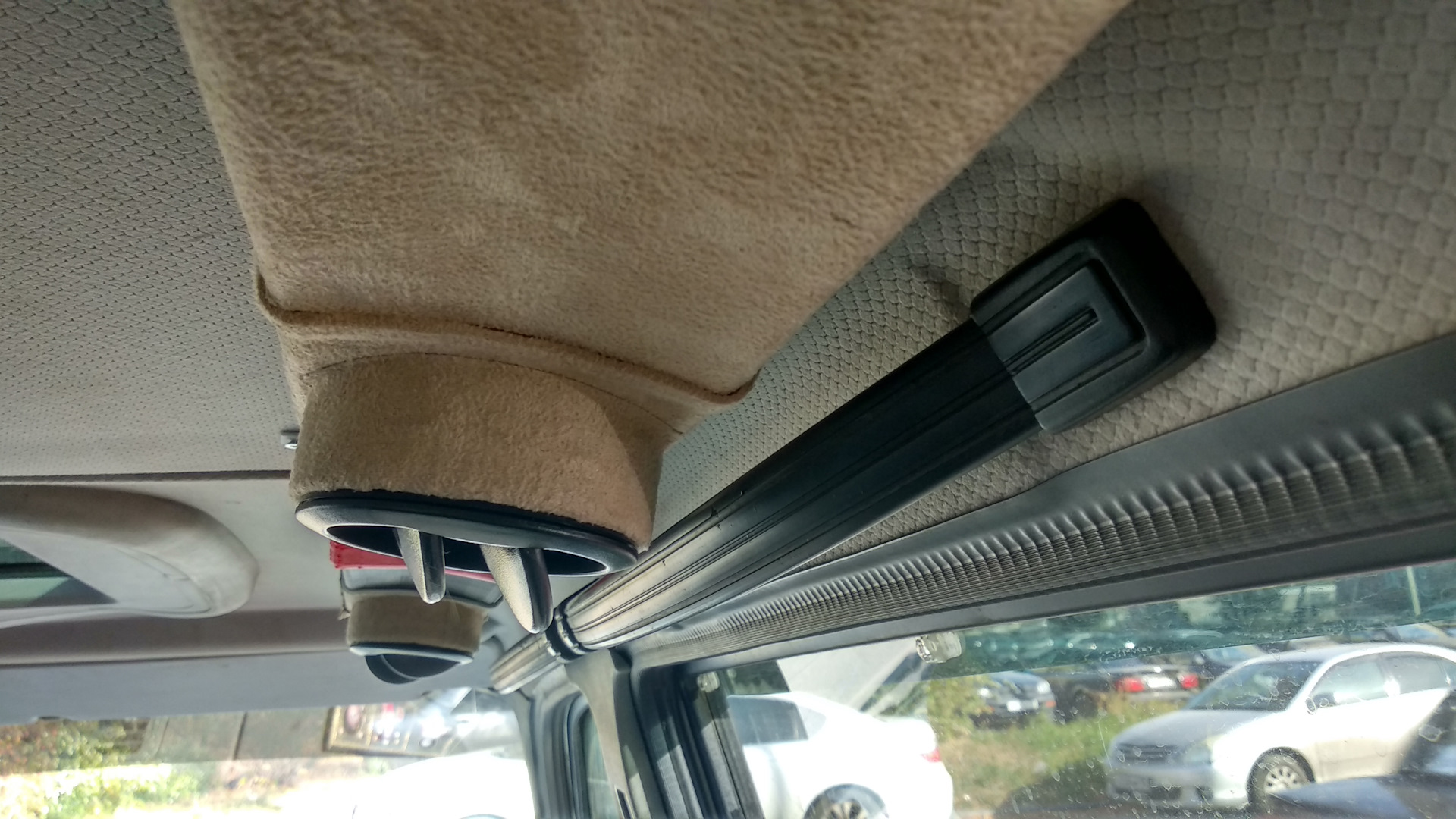

Смоделировал модель и распечатал на принтере. Печатал небольшими кусками и склеивал. Обклеена алькантарой.

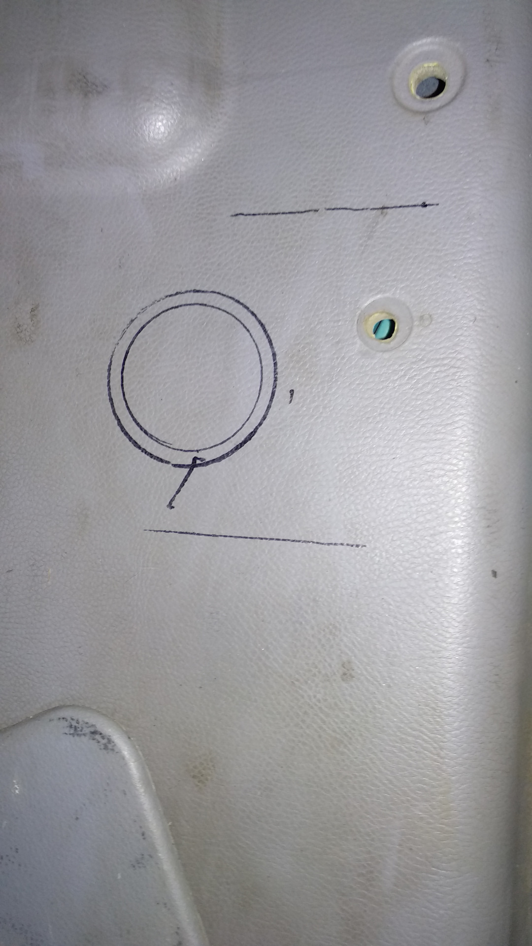

Конструкция сборная (не полностью на клею). Крепится к обшивке шурупами (снимать не планирую т.к. все устраивает).

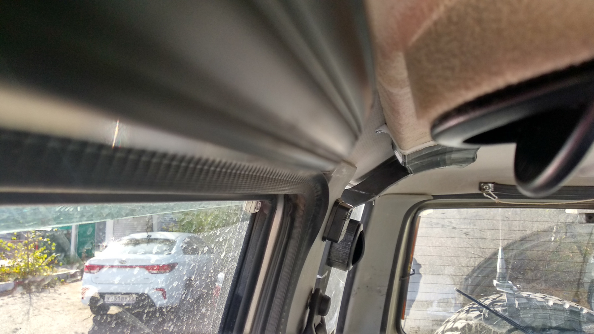

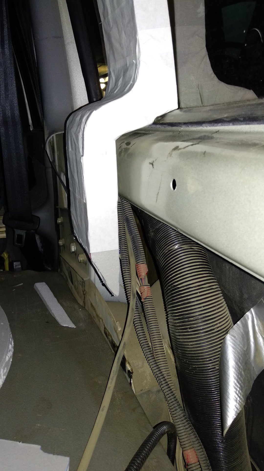

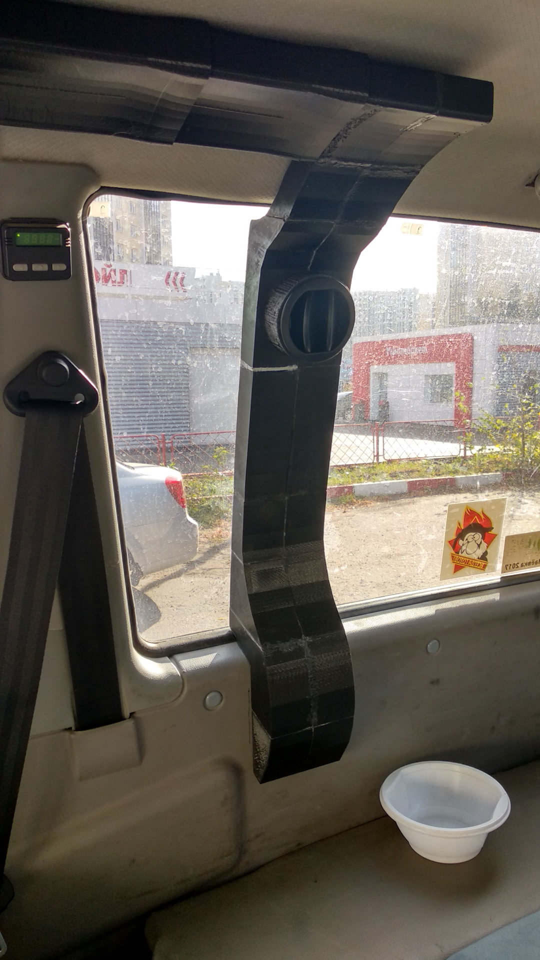

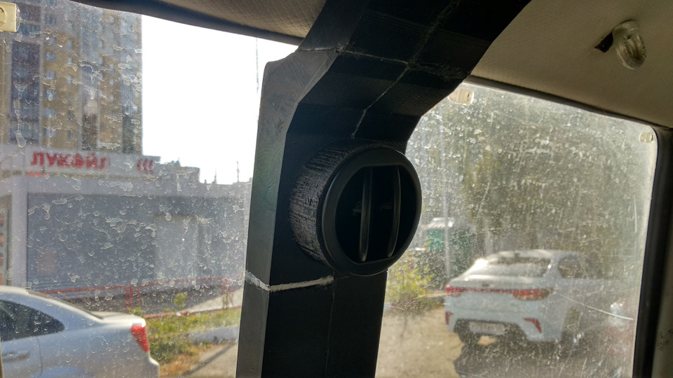

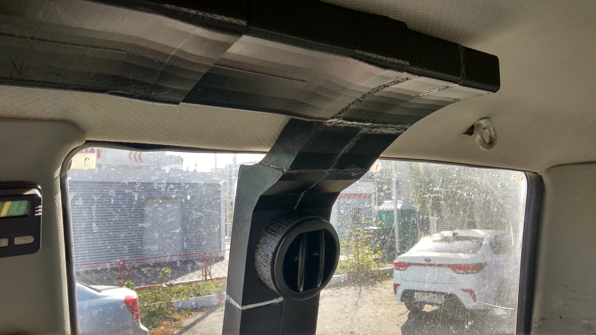

Коротким шлангом через переходник вывел в стенку правого борта в багажнике. От туда уже забрал тепло вверх конструкцией сложной формы. От стекла изолировал 6 мм шумо/тепло изоляцией.

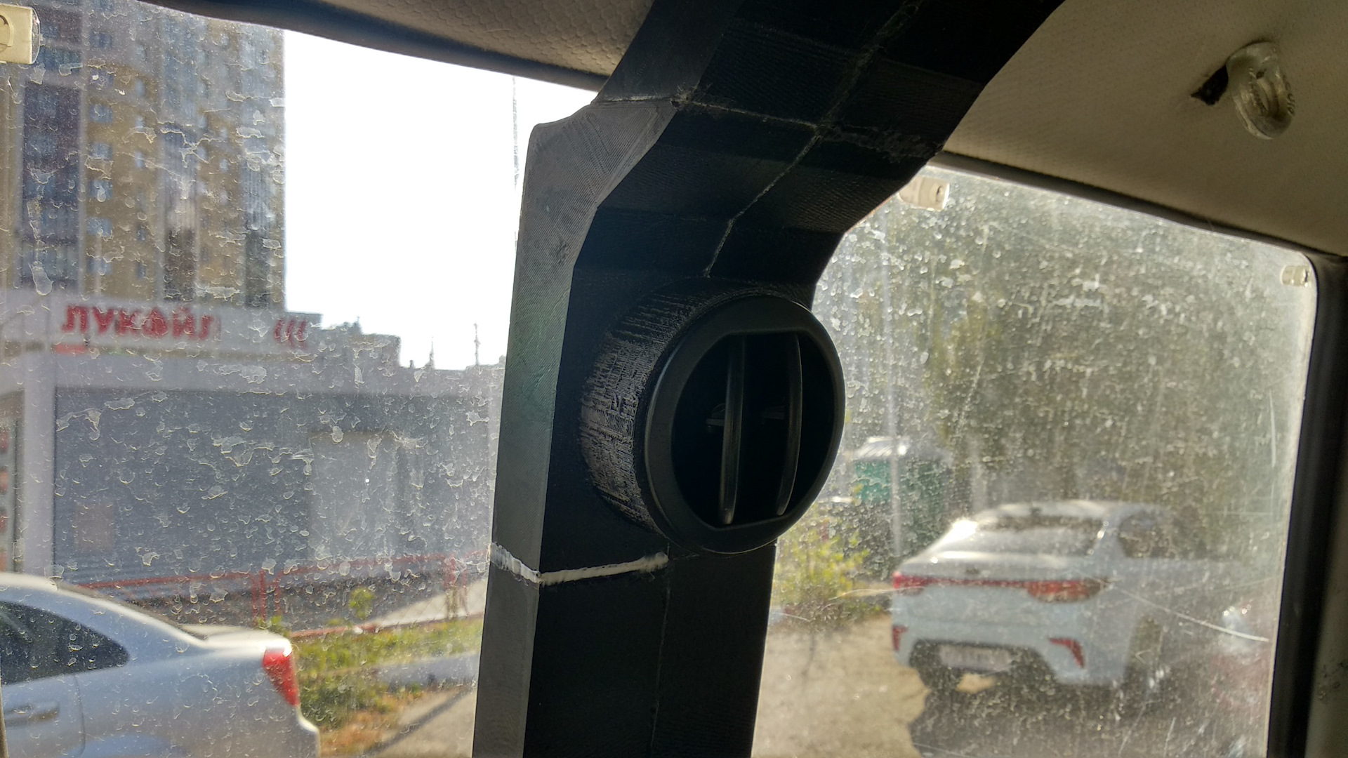

Дефлекторы использовал популярные GENERAL MOTORS 96602404. Которые уже устанавливал в панель Устанавливаем круглые дефлекторы обдува вместо квадратных
Всего их 3 шт.

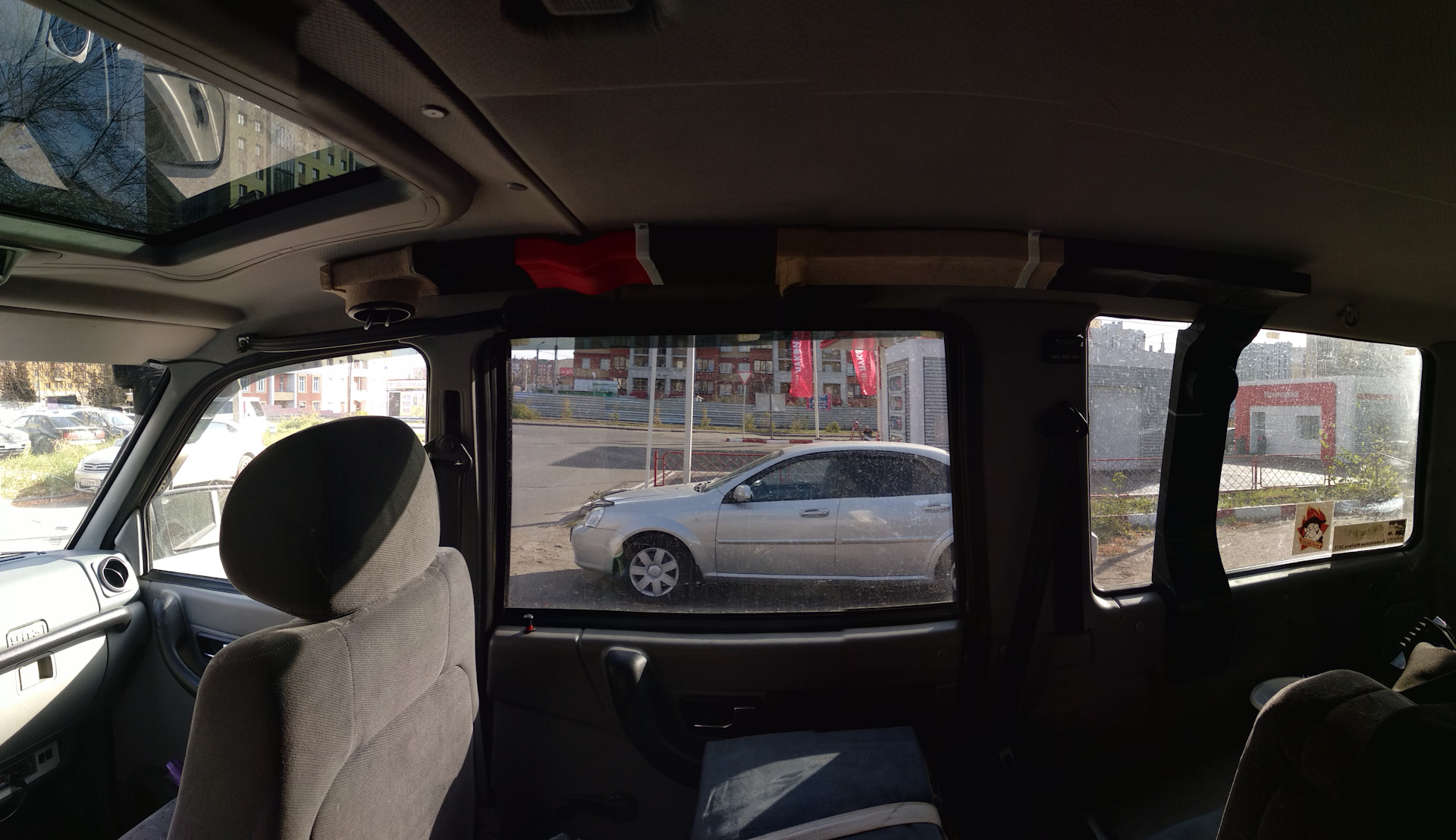

Испытания провели уже в новый год на Алтае. Выжить нельзя замерзнуть.
При температуре за бортом -27°С, развешанных шторках на все окна, работе планара на половине мощности, одном немного опущено стекле для вентиляции было комфортно спать всем.
Вот так тандемчиком собирается вся конструкция.
Выход из стенки внизу.
Затем по стеклу вверх

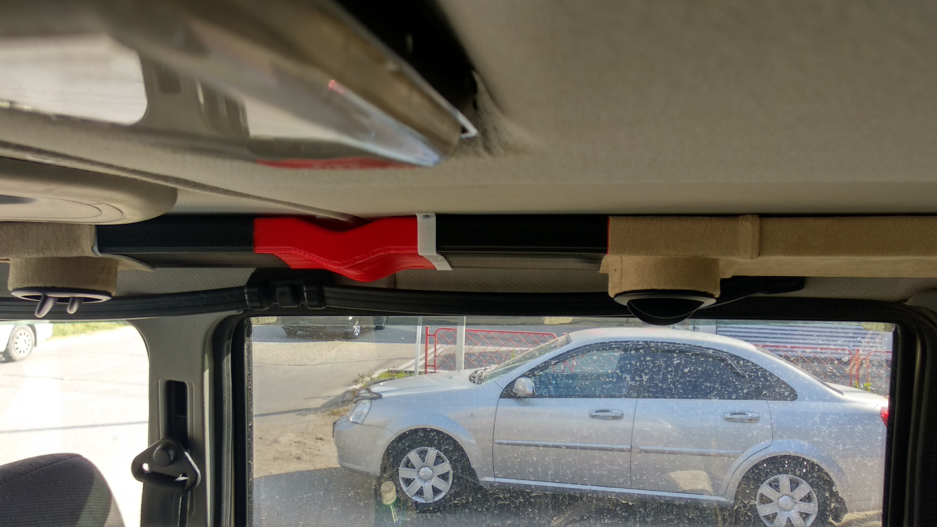

И по потолку.
Общий вид.
Модельки
Примерки макета.

А вентиляционные трубы пластиковые в ордере продаваются, не подошли бы ? Я просто не в курсе чо из принтера вылазит .
Форма круглая в данном случае не энергомична. Прямоугольные либо маленькие, либо большие. Можно и использовать как материал, подрезать и т.д. Но я решил так.

А почему теплый воздух выводится под крышу? никакой конвекции не будет.
Надо выводить на уровне пола, или чуть выше, он будет подниматься вверх.
А так получается внизу у Вас холодный воздух дольше держится. пока Планар весь объем не прогреет.
Посмотри чуть выше я пояснил. Конвекция только в верхнем объеме. Нижняя часть изолирована и не прогревается. Оно и не надо.
Проблема только в одном, мало теплого места под воду и запасы продуктов которые нельзя морозить.
Думаю в одну часть спального модуля отвести часть тепла. При этом его утеплить.
что-то терзают меня смутные сомнения — не расплавится АБС-то?
Это PETG. ABS еще и по пахивает. Нет не расплавился. Всё ок. А корпус планара из какого пластика сделан? Тоже наверняка ABS.
петг же ещё легче размягчается.
Ну вот за зиму не расплавился а вот как потеплело поплыл в самом горячем месте. Придется переделывать. Либо АБС толще, либо вообще из жести эту часть делать.

Как всегда круто ;-) Единственное и я надеюсь не окончательный вариант! То есть требует внешней отделки — карпет, кожа рожа и т.д. Что бы смотрелось как законченное изделие :-)
Карпет или как оно там называется алькантара это уже есть. Там на одном элементе видно, серая ткань. Так что все ок.😀

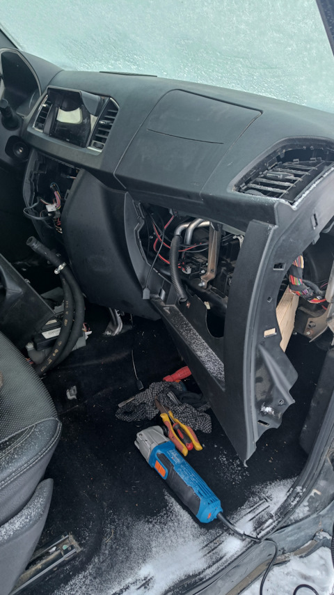

По установке Планара в правое крыло нет фотографий по размещению.
Тоже вынашиваю мысль по установке автономки. Раздумываю над вариантами размещения.
