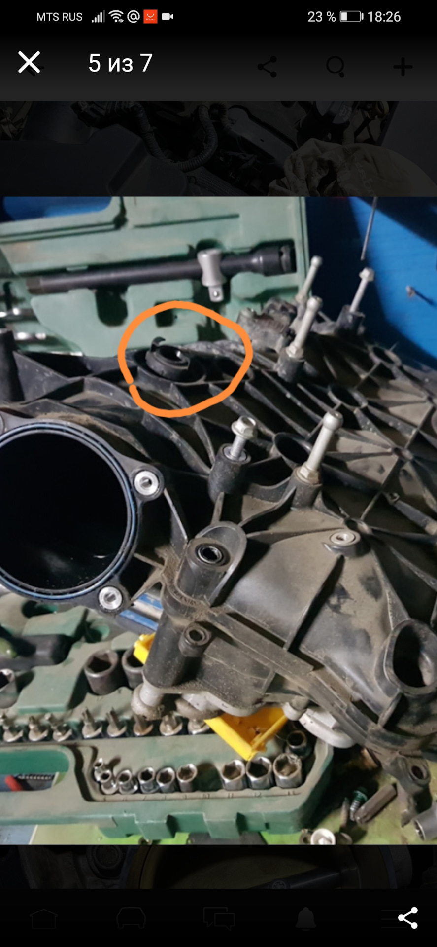

Снимаем впуск

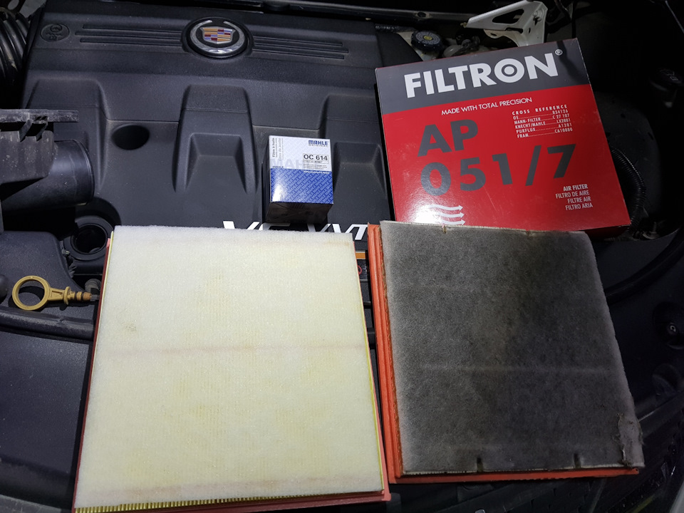

Попутно заменил свечи
Сразу меняю масло и фильтра
Решил попробовать фильтрон, Ман его купил, качество вроде без жалоб )))
Пока всё)))

Привет, подскажи как снимается трубка с клапана отработанных газов? Пытался вытащить сам клапан не получается, а трубу чтоб скинуть надо повернуть в сторону или как? Пытался повернуть, тогда трубка уходит на излом…
Вообще хотел снять сам клапан, он там на резьбе или просто стоит резинка уплотнительная?
Привет, беленкую клипсу надо вытянуть немного и потом вытягивать трубку.
Спасибо. Хм… Посмотрю завтра, что там за клипса…
Она контрит трубку, чтобы не вылетела
Вот эти усы мешают вытащить саму трубку. Это и есть клапан отработанных газов? Или я чего то не понимаю)
Аааа, нее, там просто повернуть надо
Ну, вот тот то и оно… Поворачиваю трубку, трубка гнется на излом) Побоялся, не стал сильно гнуть…) сам клапан стоит мертво, не шевелится, стоит расшевелить?)
Я запутался🤣🤣🤣давай гляну и напишу, а то насоветую🤪
Ок, буду ждать)
Привет, короче, доворачивать надо, грубо говоря, на 90°повернуть, проще, когда впуск уже снят и его можно крутить.
Привет) спасибо, я так понял датчик поворачивается) буду менять свечи, думаю все получится)

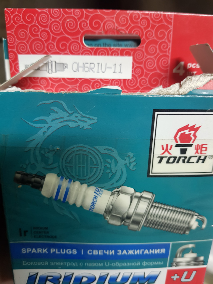

Свечи какие ставил?
Torch
Номерок их есть?
Фото коробки скину, как домой приеду, часа через 2
Спасибо 👍
Вот
Спасибо
