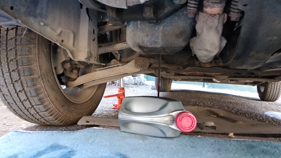

Итак, постелил я картонку и одеяльце и полез под машину.

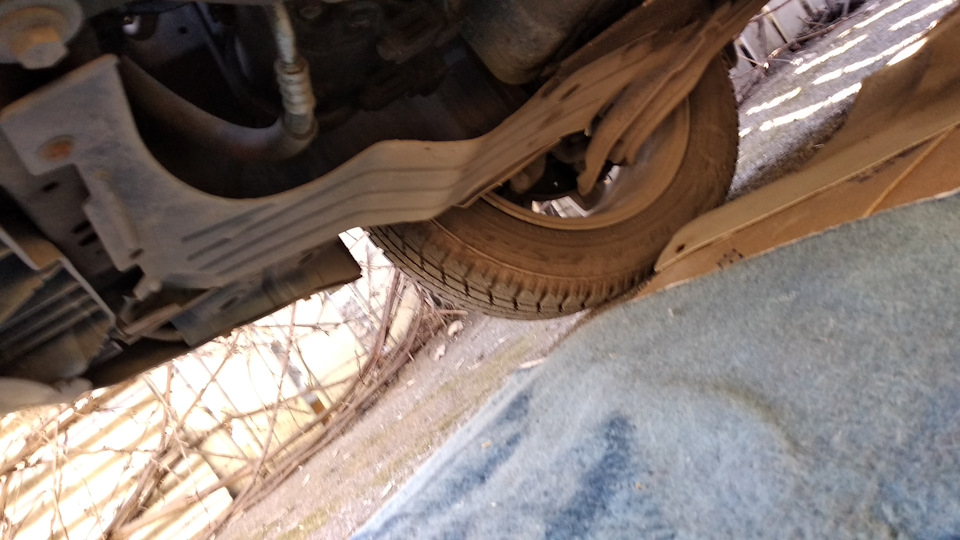

Как я не люблю откручивать эти защиты… Но ничего, справился. Правда, болты с дальней от меня стороны прокручивались вместе с гайками, пришлось их отворачивать, держа ключ изнутри, это эквилибристика короче. Без ямы тяжко, друзья… Особенно неприятно было лежать под этой защитой, когда уже почти открутил, она хорошо так припечатывает.)))
Далее стал искать объект. Понял, что пластиковую защиту тоже нужно демонтировать…
Его снять конечно проще, уже ничего так не придавливает.)

Дальше, закрутил пробку обратно, залил дешевый Лук, запустил на 10 минут на прогрев и пошел пить чай. Когда пришел, немного понажимал на газ.
Слилось уже более светлое масло. Никакой существенной грязи не вышло.

Далее, надо закрутить пробку.
Старую прокладку я еле отодрал, ее так расплющило, что пришлось ножом подковыривать. Сразу видно, что использовали ее много раз. Неужели 19 руб. было жалко?))
Ну и закрутил на место с не очень большим усилием. Дабы не срывать руки в сл раз.
В общем, на всю возьню у меня ушло часа три-четыре. Работа не самая простая, но без ямы приходится довольствоваться тем, что есть.

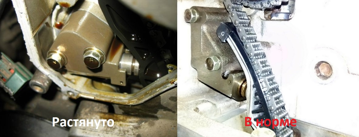

он ещё проявит себя, не спеши с выводами. И цепь проверь грм.
Цена бы я проверил. Только как?
Либо на диагностике, либо по вылету натяжителя под передней крышкой двигателя.
Нашел описание по этой теме — www.drive2.ru/l/5776844/
Правильно ли я понял, если натяжитель утоплен, то все в порядке, если же он выдвинут максимально, мм на 20, то замена цепи? Как на фото ниже?
Не совсем так. У тебя мотор 1.8, натяжитель там другой и имеет фиксирующие зубцы сверху цилиндра. Вот по ним и смотри, считай сколько зубцов вышло наружу. А на картинке натяжитель 2.0л мотора, там так не определить, он без фиксации .
И сколько зубцов должно выйти? Посчитать то можно, но от чего то отталкиваться нужно же.
если наружу уже 10-11 — это край. Если 7-8 скоро грядёт замена. Всё что до этих цифр — норма. Следует учесть, что такое определение растяжения очень приблизительно и не отражает истинной картины дел. Для точного понимания нужна компьютерная диагностика или показания осциллографа.
