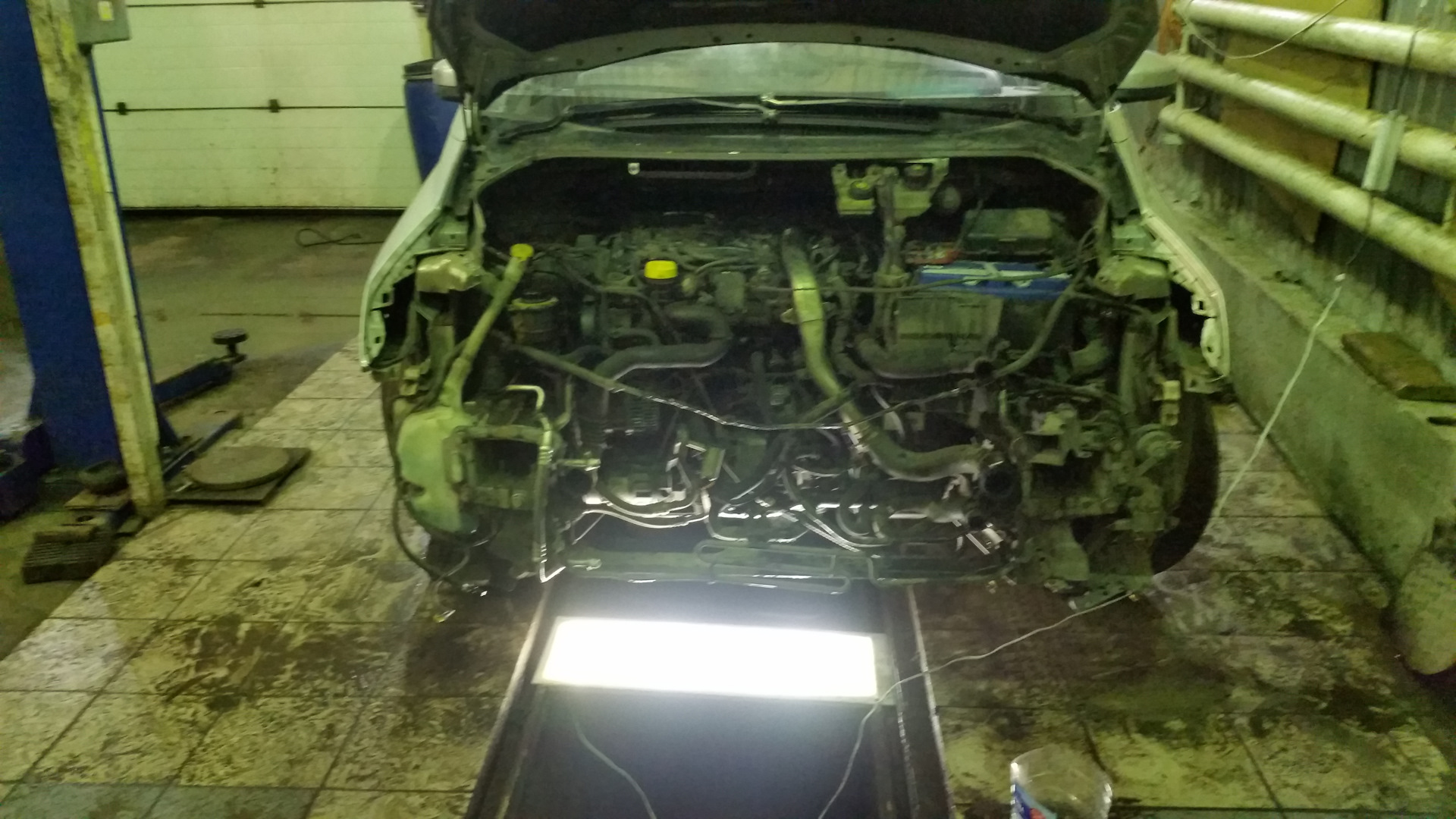

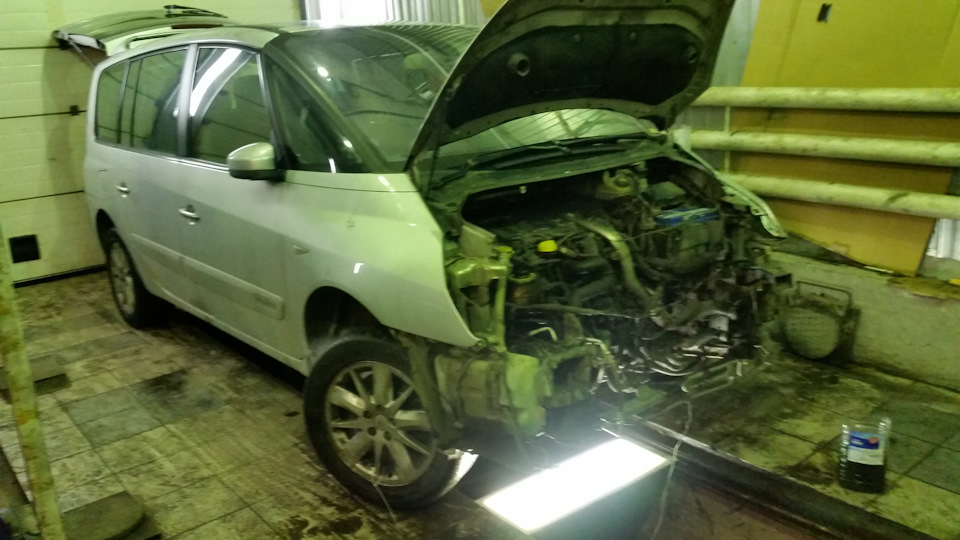

Ночью с пятницы на субботу съездил окунулся в прорубь.
В субботу вечером появилось окно в сервисе — машину на яму и помалу разбирать.
Разобрал весь перед, закрыл патрубки, разъемы и обратно на улицу под банер.
ту би континьён, покупайте билеты на следующие серии

Добрый день, а не подскажите где конкретно какие шланги откручивать что бы всё слить, а то я на днях только приобрел машинку еще х.з где и что, куда лесть и кого звать на помощь.
Я тупо разбираю под демонтаж мотора. Откуда сливать для замены — не готов сказать. Весь слить я думаю не получится
А с какой целью мотор снимать будете?
Хочу моторный щит покрасить. Надоел серый цвет…
Шутки юмора ))))) А серьезно? Просто я все делал не снимая двигателя и замена цепи ГРМ. это вообще самое простое, что можно сделать не снимая двигателя.
Нужно помимо цепи посмотреть турбину и поршневую. Пробег то 350к уже
Вы голову собрались подымать? Ну тогда да.
А цепь моя родная ещё столько-же(320к) прошла бы как на момент ремонта. Может это по тому, что 131 л.с.
Да, я думаю можно посмотреть что там творится за 350ткм
Думаю, что ни чего особо страшного, в целом довольно крепкие моторы.
Ну вот и будем посмотреть
Fpolosky
Проверь обязательно масляный насос.
Уже заказан, спасибо. Замена будет вместе с цепями, как и помпу
Kitsenko
От основного радиатора внизу.
