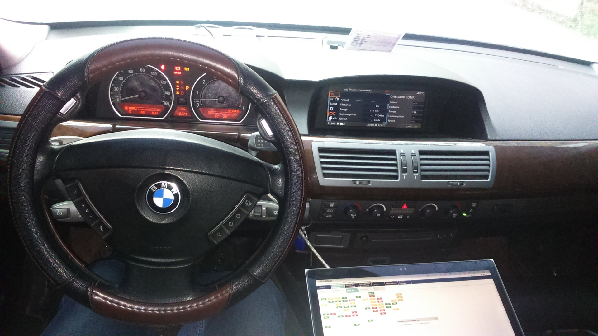

Завел машину, порадовался ровной работе (если можно назвать ровной работой подтраивающий двигатель, но об это позже).

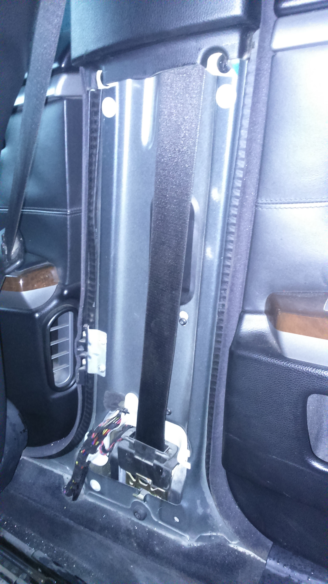

обед все таки помог :) для таких чайников как я-б/у находится внутри стойки, крепится тремя болтами и снимается после того как вытащите катушку ремня безопасности
одно страшно-там оптоволокно подсоеденено
добрый день. подскажите, все таки, где ж этот блок SBSR в правой стойке? Вскрыл правую стойку, также как и у вас девственно чисто. блока не нашел. обед не помог :( Где он все таки?!
внутри стойки

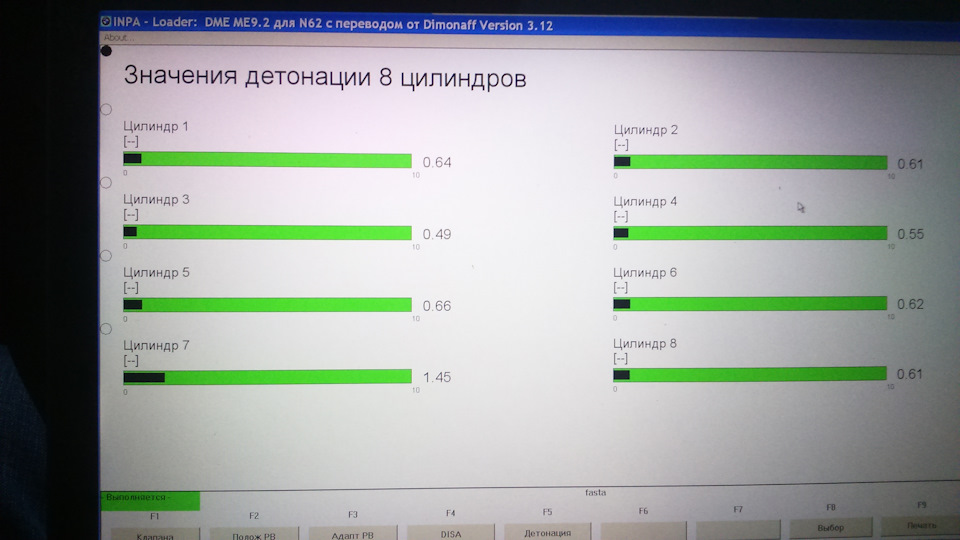

слушай, а можешь скинуть скрин INPA ошибки по этому модулю
Если не забуду — завтра сделаю
