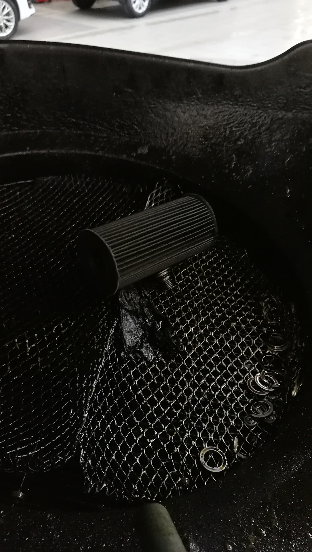

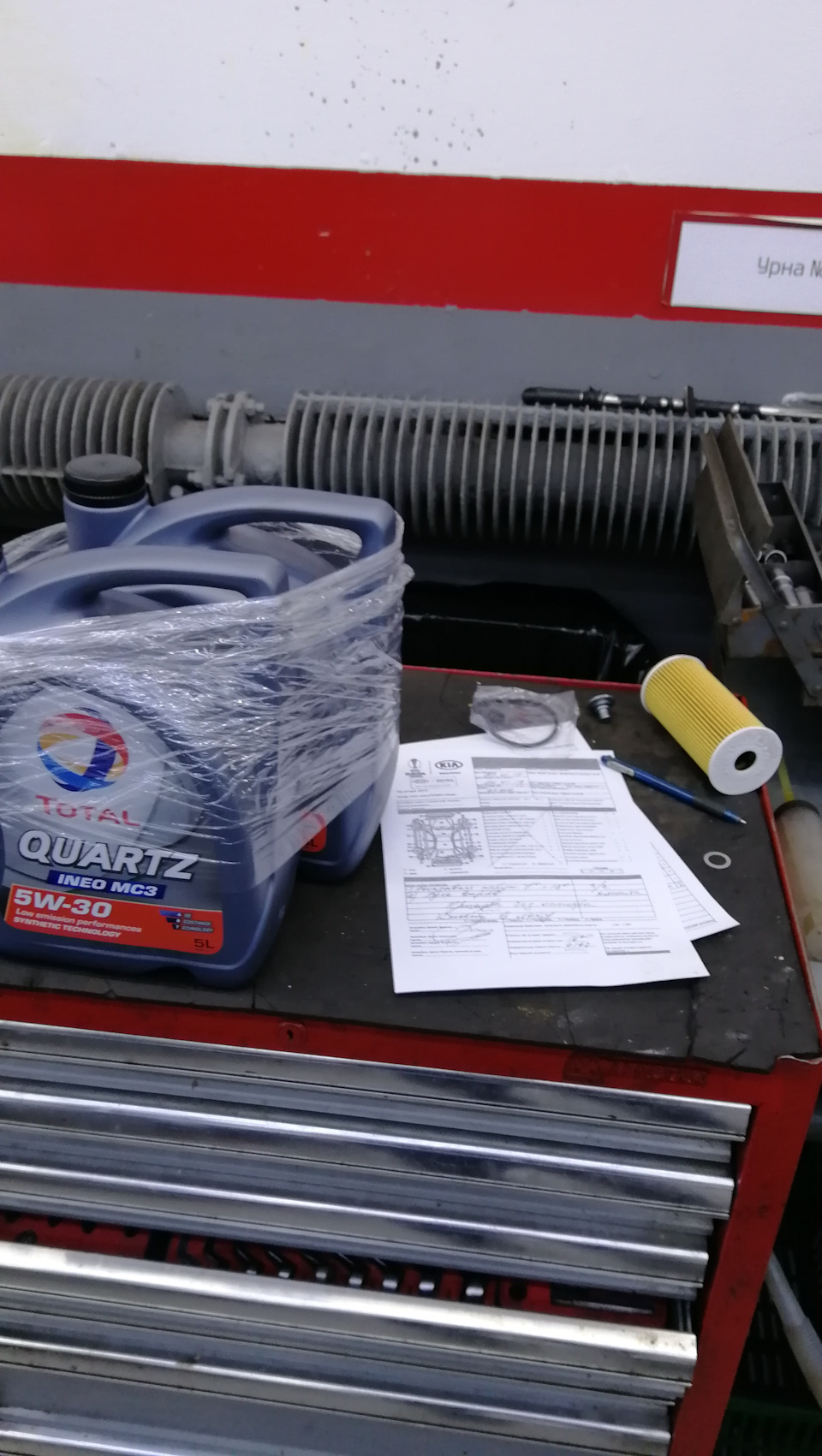

Наблюдения за датчиком дали понять что он неисправен. Записался к ОФ. Помимо датчика решил сменить масло, как никак через месяц поездка на 5000км в Домбай Пятигорск Кисловодск Волгоград Саратов. Нашли люфт на правой шаровой. Болты чуть подкисли на подвеске — — сход/развал будем делать. Масло как всегда Total фильтр оригинал. Итог сегодняшней вечеринки у дилера:
замена по гарантии =
-температурный датчик(выдаёт 60 Ом при исправном 2,5)
-левый рулевой наконечник.
-шаровую правую.
Помимо всего выявленного из выше написанного произвёл только замену масла. В дальнейшем ждём звонка от ОФ как придут заказанные запчасти.

А шаровая стучала ?
В том то и дело что нет. Люфт минимален. Я так подозреваю что если б в цеху меня небыло б и сам не обратил внимание тто вообще бы не стали заморачиваться.
Наконечники тоже по гарантии?
Да один левый по гарантии. Правый сказали норм ещё. Ну спросил конечно, типа не в паременяются… Нет по одному.
