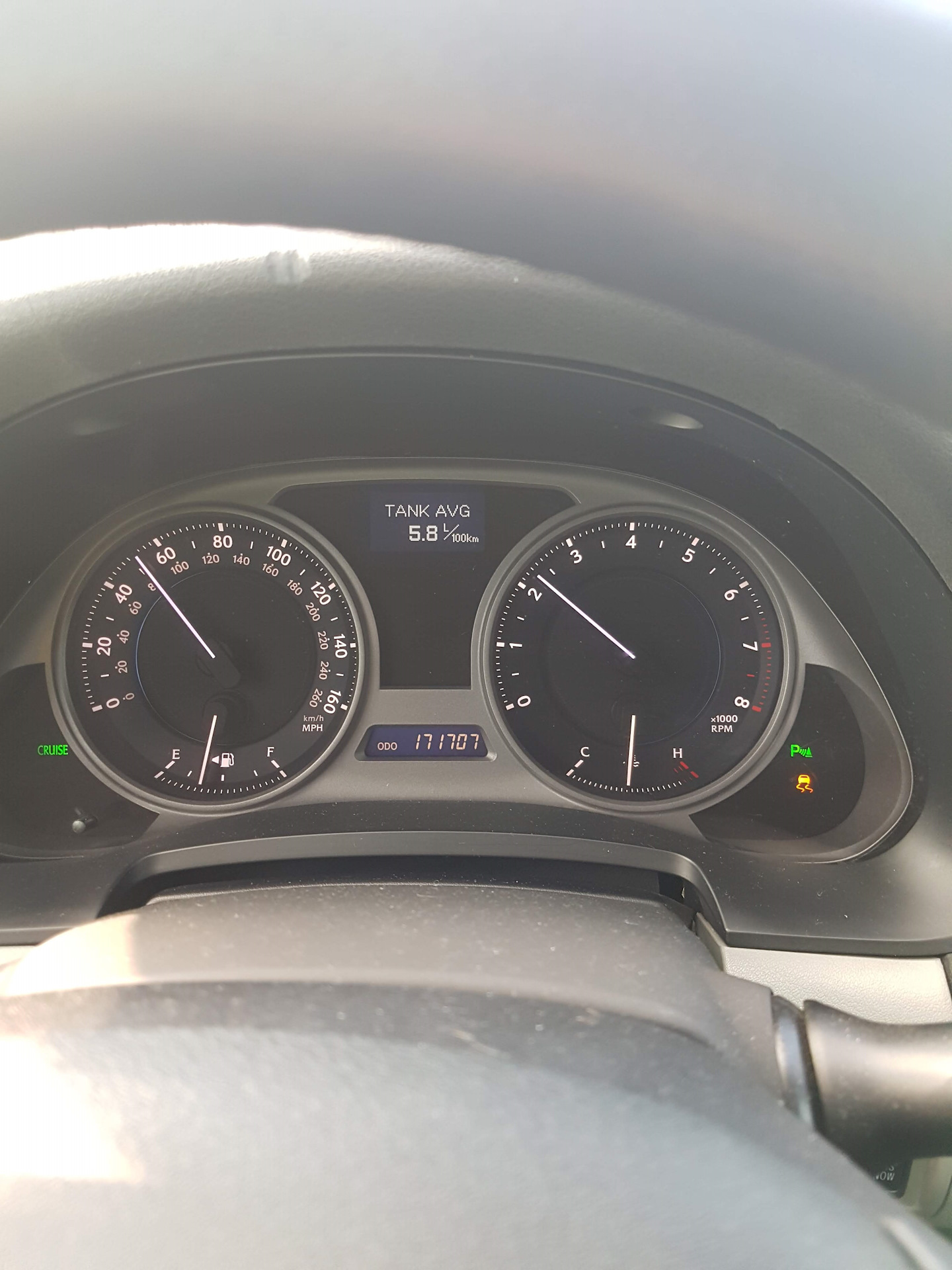

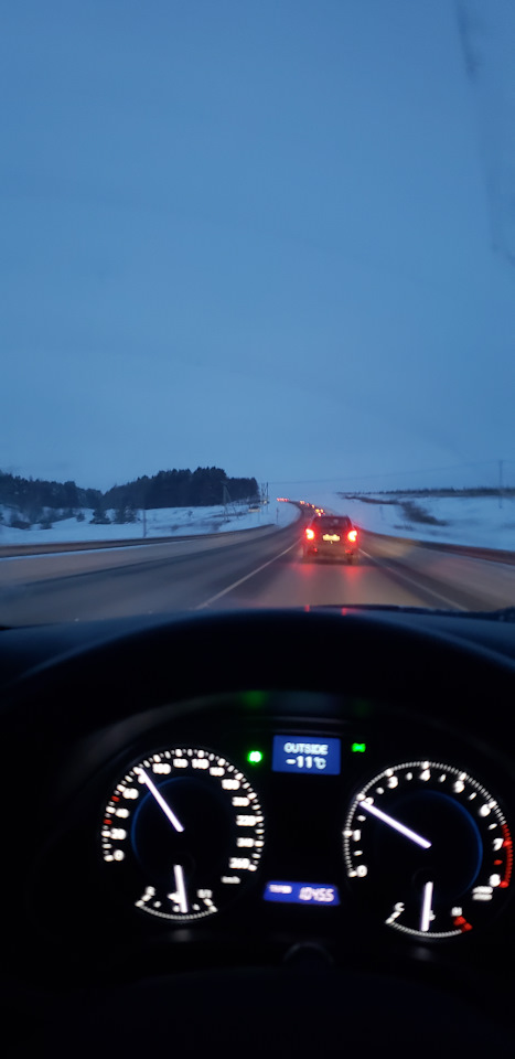

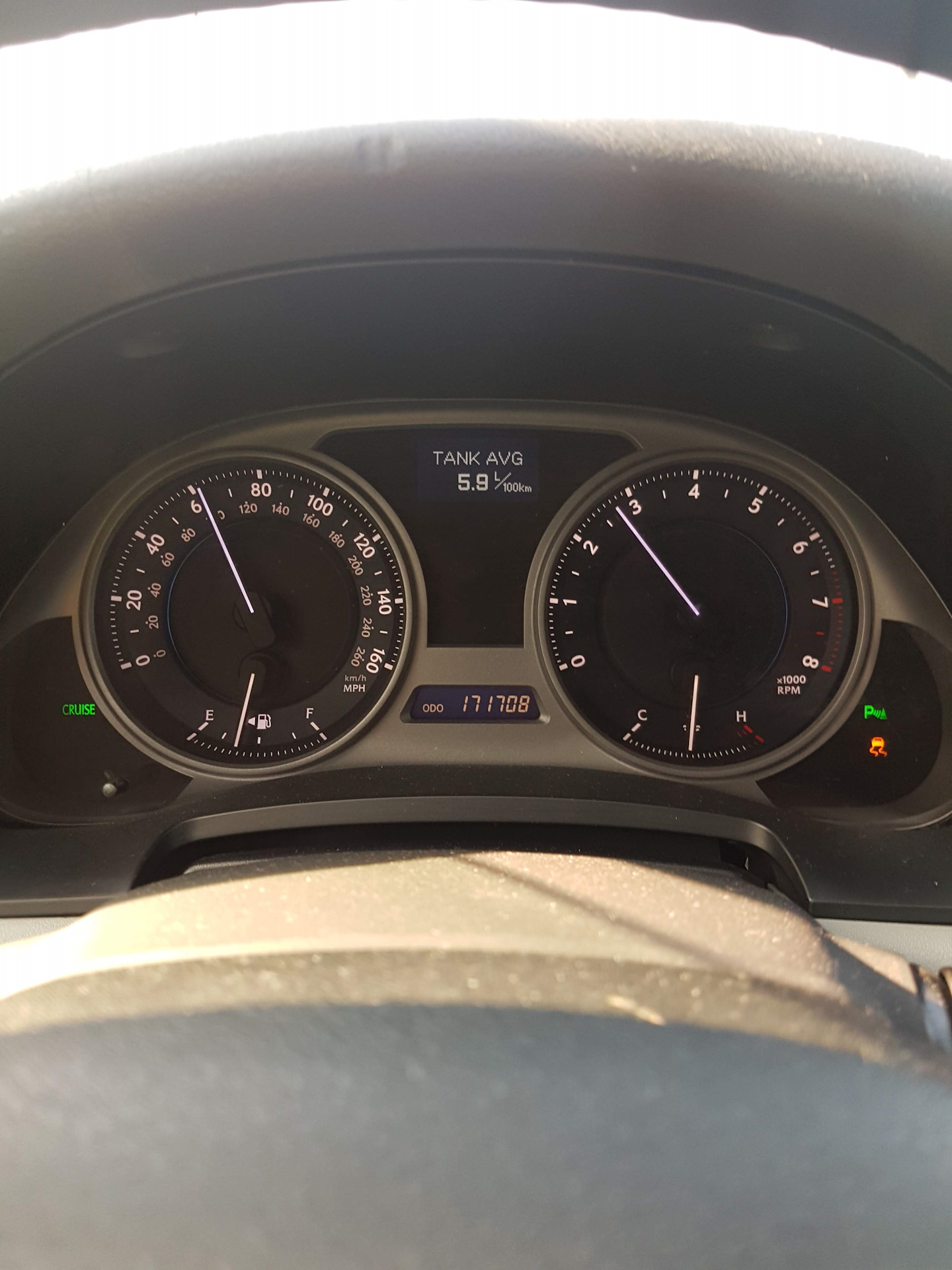

Движение в режиме трасса с повышенными оборотами двигателя и со всеми вытекающими ништяками: повышенный расход бензина, масла, износом двигателя и так далее.
Хотя у обладателей IS250 c АКПП все "пучком" и обороты двигателя подрастают не сильно при подобной процедуре:

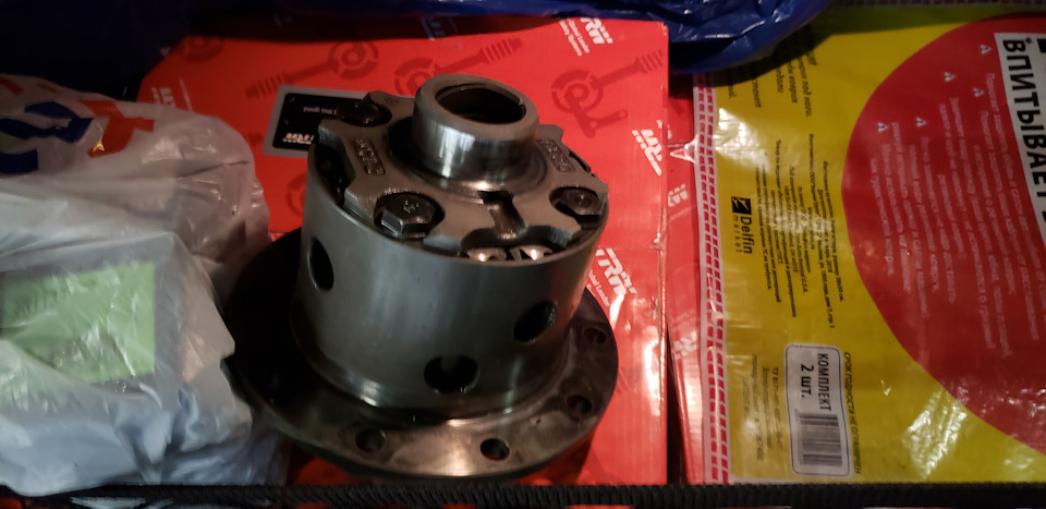

Выход виделся один — покупка отдельно дифференциала и имплантация его в свой корпус редуктора.
Дифференциал был приобретен достаточно быстро у skyordie и отправлен из Хабаровска в Москву. Через месяц пришла хорошо упакованная посылка, в которой доехал бы даже сервиз из горного хрусталя))

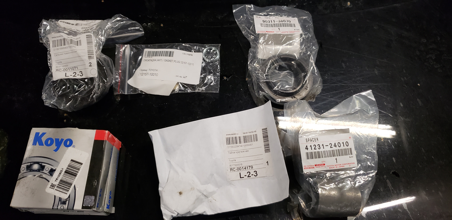

Покопавшись в каталогах, были подобраны и приобретены необходимые расходники для переборки редуктора
—Toyota90311-43009 сальники приводов 2 шт;
—Toyota12157-10010 Прокладка сливной и заливной пробки заднего моста 2 шт;
—Toyota08885-81060 Масло трансмиссионное "Getriebeoil LT 75W-85", 1л 2 шт;
—KoyoTR100802-1 Подшипник полуоси левый 2 шт;
—Toyota90179-20018 Гайка хвостовика заднего редуктора;
—Toyota41231-24010 Втулка хвостовика;
—Toyota90311-38070 Сальник хвостовика заднего редуктора;
Последние три позиции в итоге не пригодились, как и регулировочные шайбы которых нет в списке, но об этом позже.

для снятия редуктора пришлось вывешивать подрамник, поскольку по методу других Драйвовчан с шестигранником на 12 не получилось открутить задние болты крепления, было согнуто 2 ключа). Времени ушло чуть больше, но результат был достигнут. После разбора редуктора было установлено, что все таки нужны регулировочные шайбы для установки теплового зазора. В наличии нет, экзист под заказ на пару недель. Да и до разборки редуктора и установки торсена их размер был неизвестен. было принято собирать как есть надеяться на Фортуну. Короче, по мануалу тепловой зазор в наших редукторах 0,13-0,15 мм, до переборки у меня он был 0,18, после установки блокировки стал 0,11. То есть при высоких нагрузках и нагреве ГП возможен прихват, повышенный износ, гул и так далее. Но вроде не критичная разница. Мастера сообщили размеры шайб, которые могут пригодиться при возникновении проблем. На этом и остановились. После установки блокировки проехался по МКАДу в режиме "пенсионер" примерно 50 км

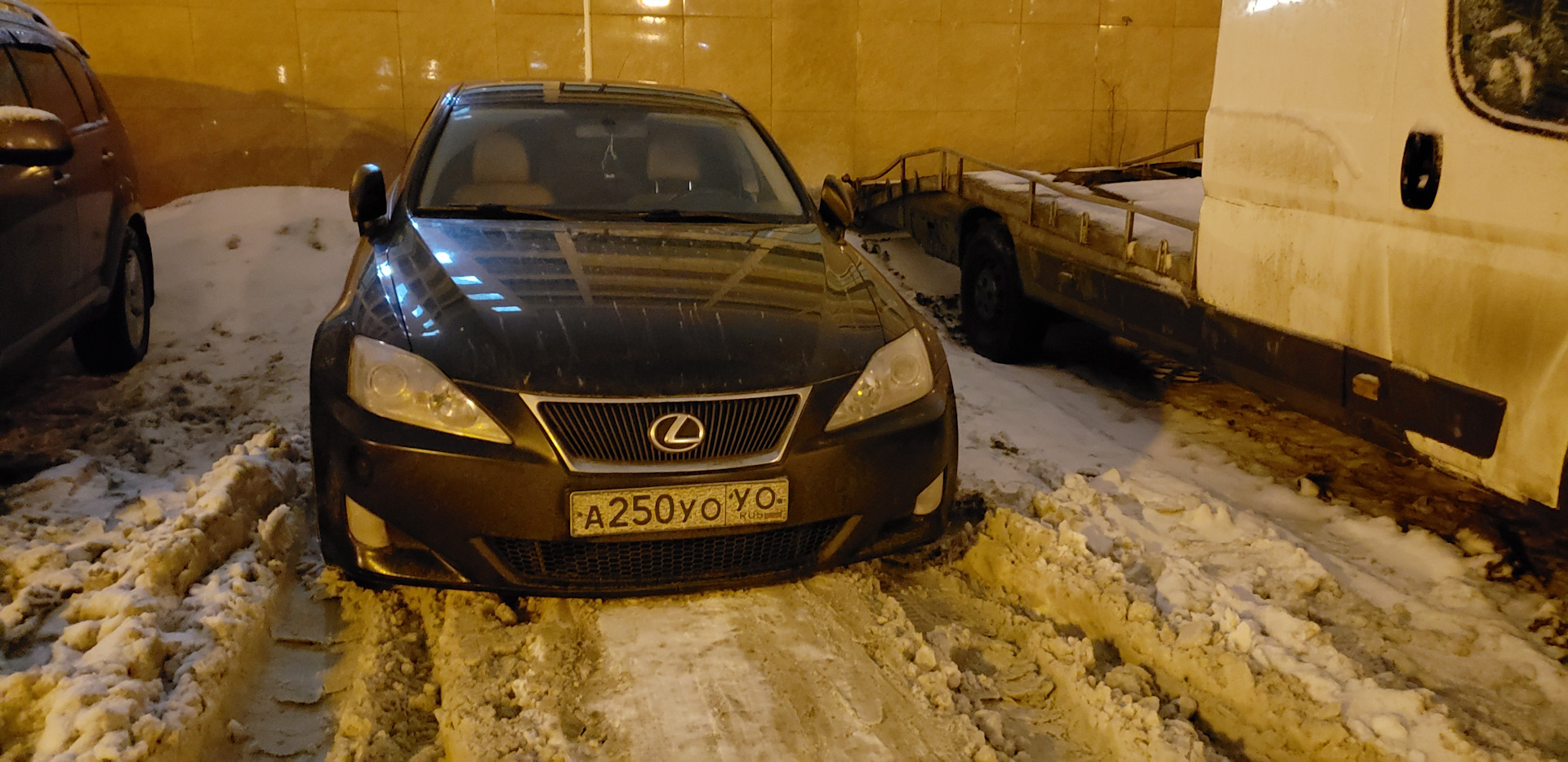

Никаких посторонних звуков не обнаружено, но щадящую эксплуатацию решил продолжить еще хотя бы на 1000 км поэтому видео с парковки с пятаками не будет))) Хотя во дворе дома уже стал властвовать и унижать всех но это не точно, паркуясь в сугробы в снежок)

С какой целью менял подшипники полуосей, для профилактики?
Менял подшипники на дифе, потому что на новом их не было, а снимать со старого посчитал не правильным. Ставить так новые, зачем кроить на мелочах)

А какие у тебя обороты на шестой, если едешь допустим 120 на шестой? . У меня просто тоже мкпп, но пара была 3,9, а сейчас торсен стоит с 4,1. Обороты на 120 км где то на 200 оборотов изменились
Чуть меньше трёх тысяч
