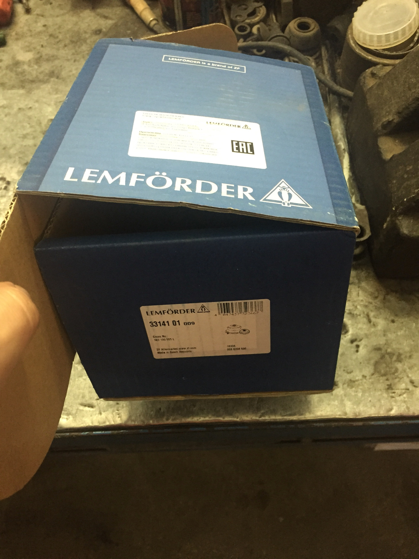

Добро всем. Заменил подушку двигателя, который находится под аккумулятором. Движок стал работать мягко, вибрация исчезла…

Били вибрацеи на холостом по кузову? Как узнал что ето подушка?
диагностику сделали…
А можно подробнее, как диагностировали?
если на холостых есть вибрация, это подушки двигателя под замену! В итоге я по очереди поменял все три и тогда 100% исчезла вибрация. Малейшей вибрации нету…

вибрация на холостых, это из-за подушки двигателя.
В автодоке и екзисте номер не бьется. Где заказывал?
emex
Себе брал на разборке тоже такую подушку, много промониторил, не нашел заменителей, взял б/у оригинал.
это орегинал под заменител идёт
Какая цена?
4500
