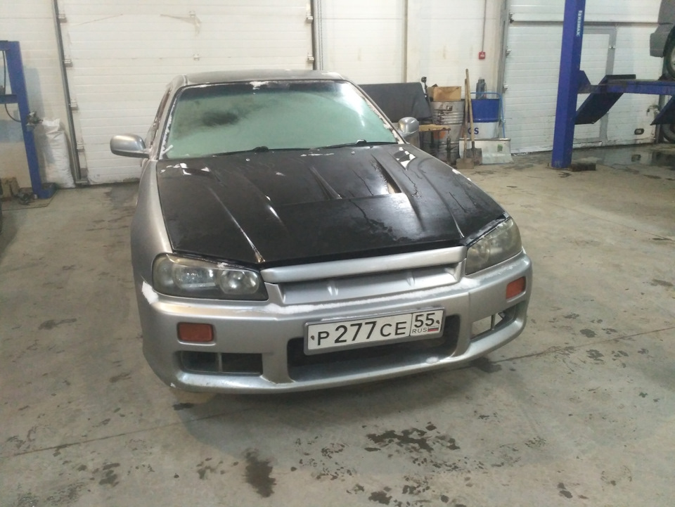

Собрал всё детали закинул в скай и начали выталкивать его с парковки он собака тяжелее hyundai accent вдвоем тяжко но выталкивали начали тащить и как назло всё стекло замерло из нутри открыл окно но не помогло оттер маленькое окошко и поехали в сервис.
Загнали в бокс моего грязнулю
Оставили на ночь пусть оттает.

Но вот на утро когда пошел проверить уровень антифриза и масла после проверки запускаю холодный движок и слышу странный звуки вроде как что то стрикочет посмотрел и так и не понял приехал на работу решил послушать на горячию звука нету а вечером на холодный опят что то стрикочет.
Решил погуглить в интернете и всё показывало что это связано с грм может механик перетянул его немного может шкив треться об что нибдуь фиг знает.
Если у кого нибудь такая же проблема была скажите как решили.

Гадание на кофейной гуще.
Согласен летом снова туда полезу и может исправлю.
Верно.
helios12
Но я б не затягивал.
