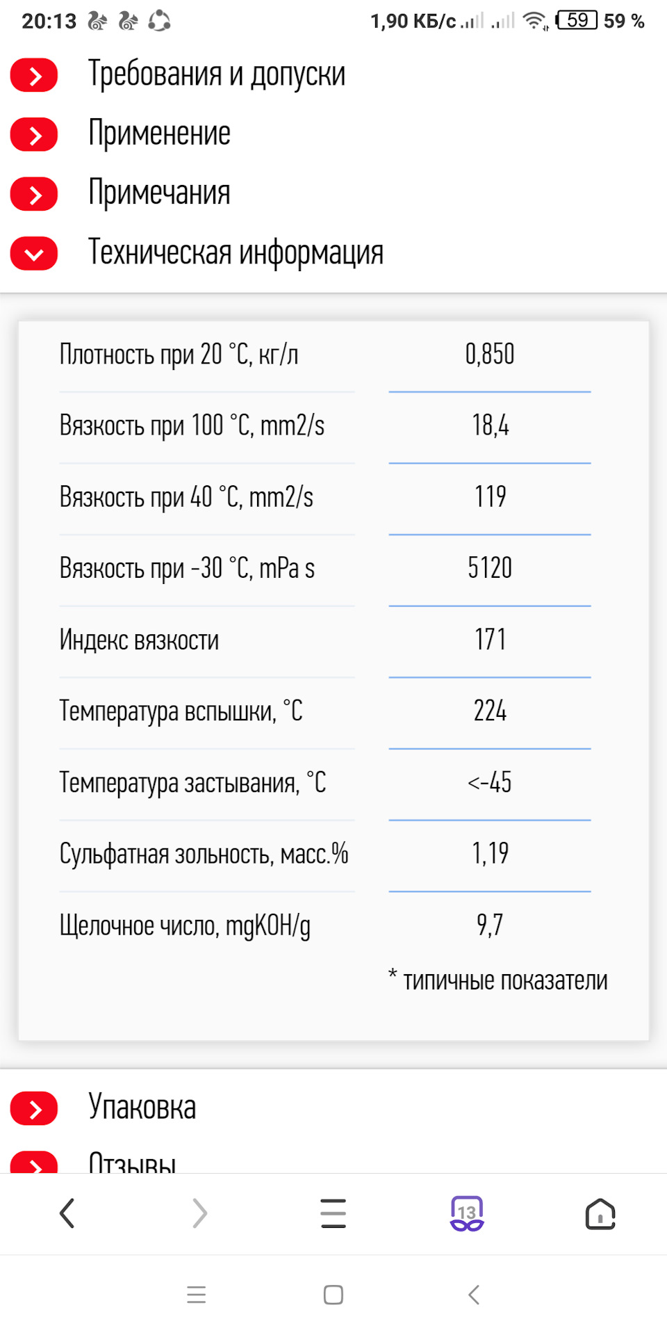

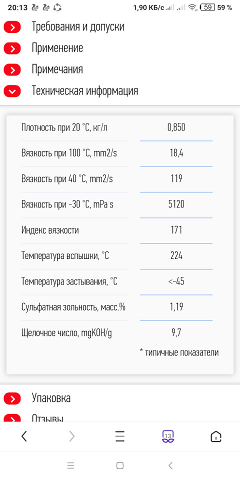

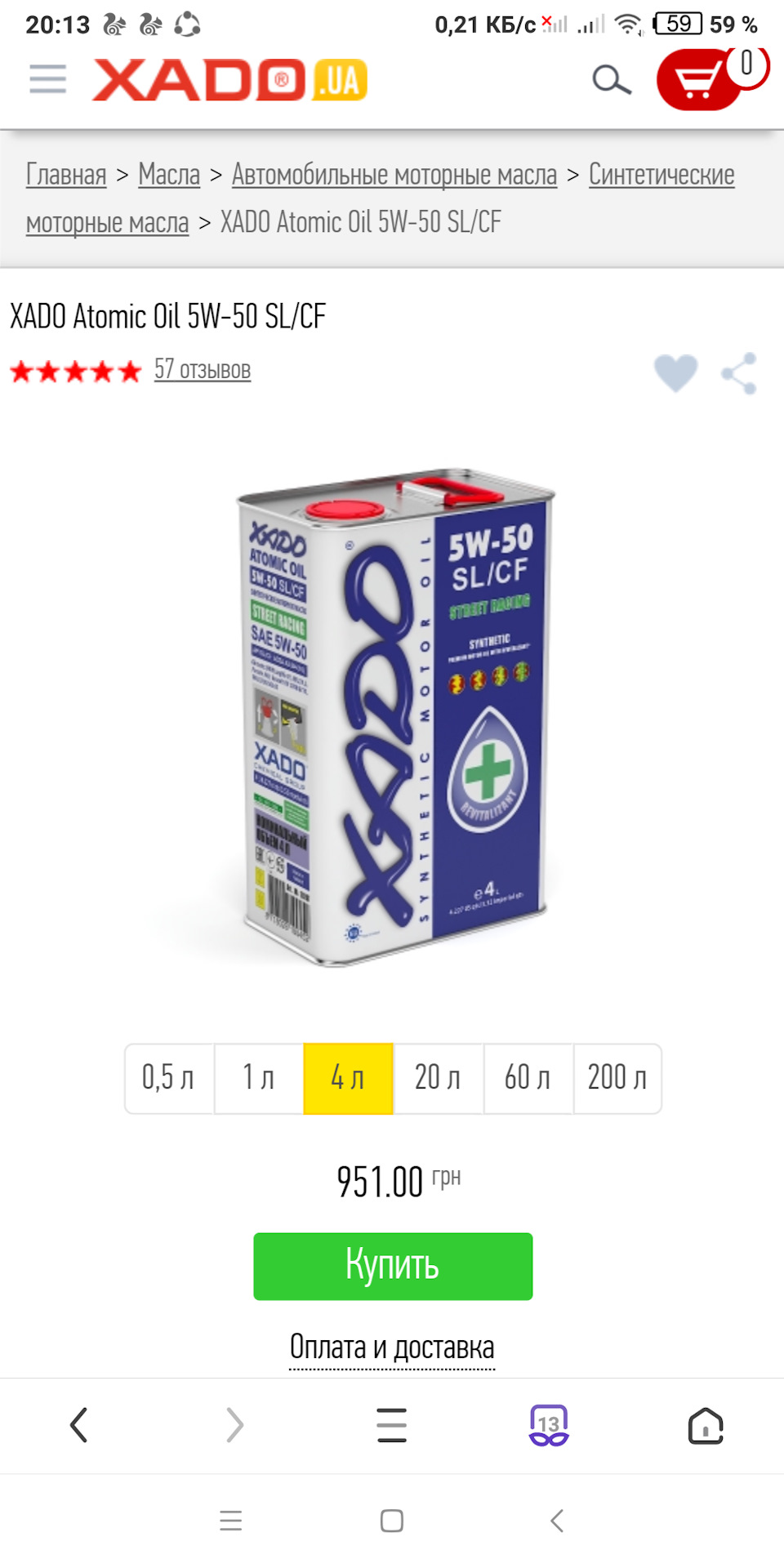

Я езжу на XADO 5w40, все устраивает, пробег 145000 км.Меняю через 10000 км, езжу в основном на газу.Ничего не пищит.Но хочу по весне залить для пробы XADO 5w50.Цена почти одинаковая, но здесь кинетическая вязкость при 100 градусах 18,4

Я думаю может тоже залить 5w50 Kixx. Там тоже вязкость при 100 градусах 18.6 и оно дешевле — 723 грн.

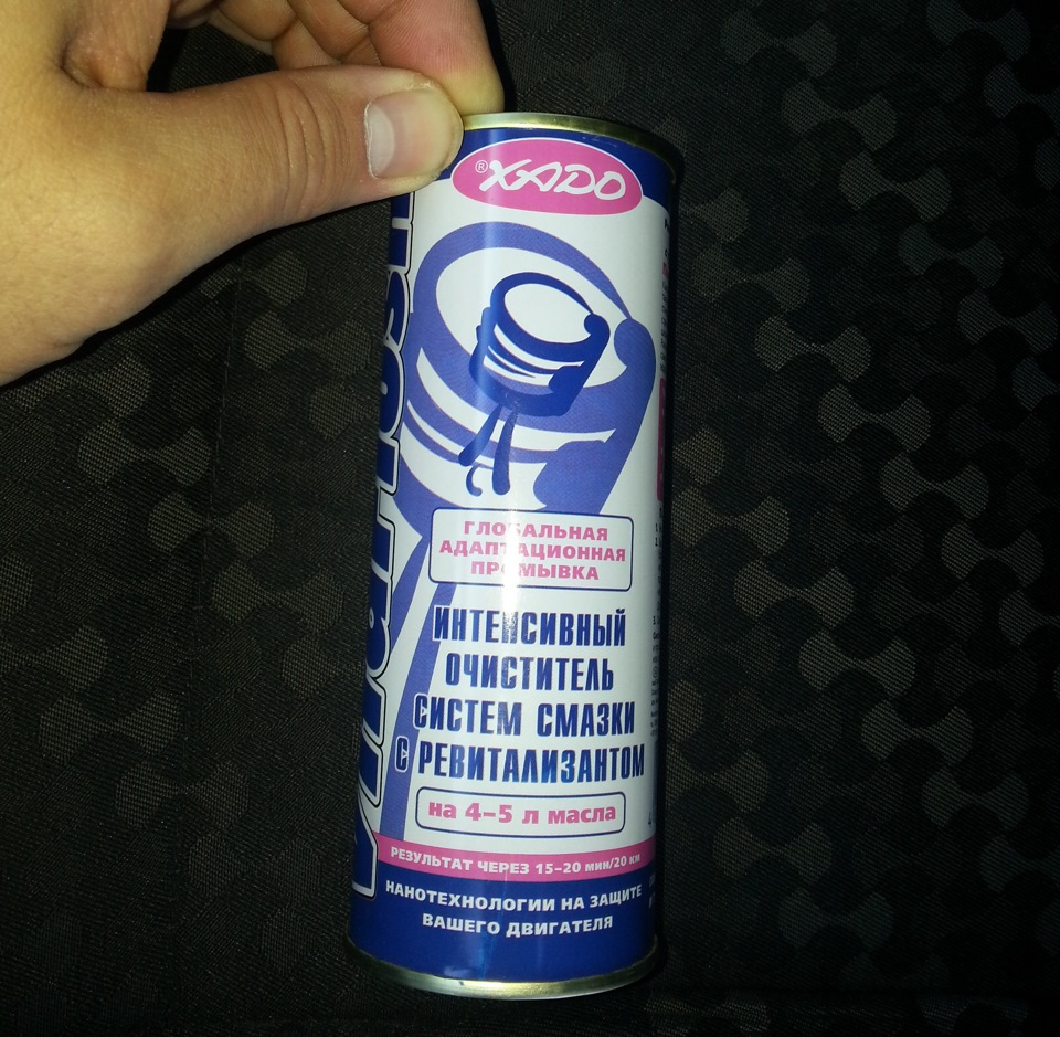

Да вроде льют его и писали неплохое.Но я почему-то решил пока не менять марку масла.Вот ещё такую штуковину залью при переходе, пусть помоет.На 300-500 км думаю залить, а потом 5w50.
