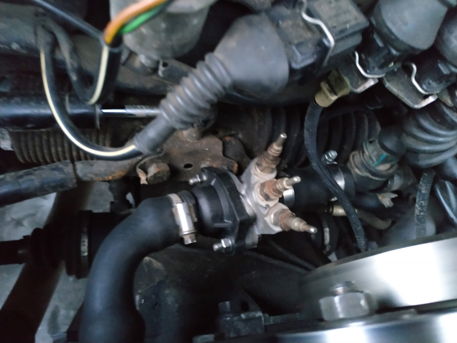

Жары в AEL много не бывает)) попробуй нагрей этот пятикотловый дизель зимой, нужно час кататься на повышенных оборотах, чтобы сорвать эту тяжелую стрелку показометра ОЖ в минусовую температуру. Вот собственно и заипало, решил заморочиться с проточным обогревателем.
Запчасти, которые использовал:
-Металлический фланец VAG 028121145B
-Пластиковый ответный фланец VAG 026 121 144E
-Свечи накала 3шт. Beru GN928
-Тройник под датчик температуры ОЖ VAG 4A0 819 497
-Датчик температуры ОЖ 60 градусов Era 330162
-Резиновое колечко Meyle 100 121 0095
-Стопор датчика температуры SWAG 32 91 2408
По электрике соберу таким образом, чтобы при заведенном двигателе обогрев автоматически включался, а выключать его будет датчик температуры ОЖ, который будет разрывать цепь при достижении 60 градусов.
Собственно уже и заинсталлил в машину, фланец со свечами врезал перед датчиком климата на входе в печку, а сам датчик температуры поставил на выходе с печки. Бывают ответные фланцы с выходом под датчик температуры, но по отзывам, датчик сильно рано разрывает цепь, по этому я вынес его на отдельный тройник.
Ну и теперь в поисках гены на 150А с Audi A8 D2, если кто в курсе, с каких именно моторов подходит и что нужно передать для его установки прошу отозваться)

70 АМПЕРНЫЙ ГЕНЕРАТОР ПОТЯНЕТ ЭТОТ ОБОГРЕВ ЕСЛИ 3ШТ РЕЛЕ ПОСТАВИТЬ НА КАЖДУЮ СВЕЧКУ
В целом классно но со стандартным геной не потянет…
Я не знаю про какие температуры идёт речь но у меня щас в -5 салон нагревается минут за 30 теплый воздух начинает идти минут через 5-10. Да двигатель до 70 долго греется минут 40 но по дороге быстрей… Жду морозов чтобы проверить как будет в мозгу греть. Радиатор печки хелла летом поставил термостат бехр кажется.
Себе поставил греет намного лудше чем эл.тэны.датчик себе не ставил вытащил релюшки эл.тэнов и взял от туда управление на свечи.всё БЖ
Ставил такую преблуду на 2.5, включалась принудительно из салона, что сказать особой разницы не заметил, эффекта "вау" не было, зато нагрузка на гену была такая, что аж обороты падали, пришлось отказаться от этой идеи. Может на более мощном генераторе будет получше результат. Слышал ещё люди ставят доп. помпу на печку, циркуляция увеличивается и эффективность работы печки тоже.

Две Ауди 2.5 с4 были во владении никогда с недогревом не было проблем, ездил и в минус 35 саляра замерзала но двигатель всегда прогревался за каких-то 10-15км в зависимости от мороза, до рабочей температуры. Да при остановке с включенной печкой остывает двигатель, но при езде ни каких вопросов. А в последней Ауди стоял электротен в климате, так это вообще сказка, 2 минуты и в машине идёт теплый воздух и стекла моментом растают при любой температуре за бортом.
ХЗ, есть и ТЭН электрический, который даже работает, и новая печка бехрохелла и все равно как по мне, то долго греется) ну не помешает эта приблуда точно) посмотрим как себя оправдает!
У этой приблуды очень маленький КПД. Ее только использовать на холостом ходу при выключеной печкой что бы он хоть как то грел ож. Иначе нагретый поток поподя в печку остынет и на прогрев двигателя ни чего не останется.

Та фиг ты угадал. Намного быстрее греется мотор. На двоих машинах уже себе поставил. Ты хоть представляешь, до какой температуры одна свеча накала нагревается?
Свеча нагревается до красна, а это 800 и более градусов в открытом пространстве, как и любой электрический кипятильник. Но стоит погрузить его в воду он не будет так быстро нагреваться, а начнется нагрев по мере нагрева жидкости.
Вебасто 5киловат в минус 10 мороза начинает отрывать стрелку температуры после 10 и более минут работы, и это при том что жидкости в системе около семи литров всего.
Ели мы все это и знаем, и не нужно тут фигать и угадывать.
Теоретик, я 4мя свечами ее очень быстро нагреваю.5-6 км на 2-3 передачах и вижу 60-70 температуры при -10 на улице
Исправный двиг и так за 10 км
при минус 10 прогреваетсяя до нормы без всяких тенов) тут вопрос в чем? Запустил двигатель включил печку, включил тен и ждёшь пока стекло начинает отходить и салон прогреваться. При езде повторюсь греется любой исправный авто за 10км пробега.
Что ты за человек? Лишь бы поумничать даже не зная этого движка… Исправный двиг) ржу нимагу)) неисправный вообще не заводится и не греется))
