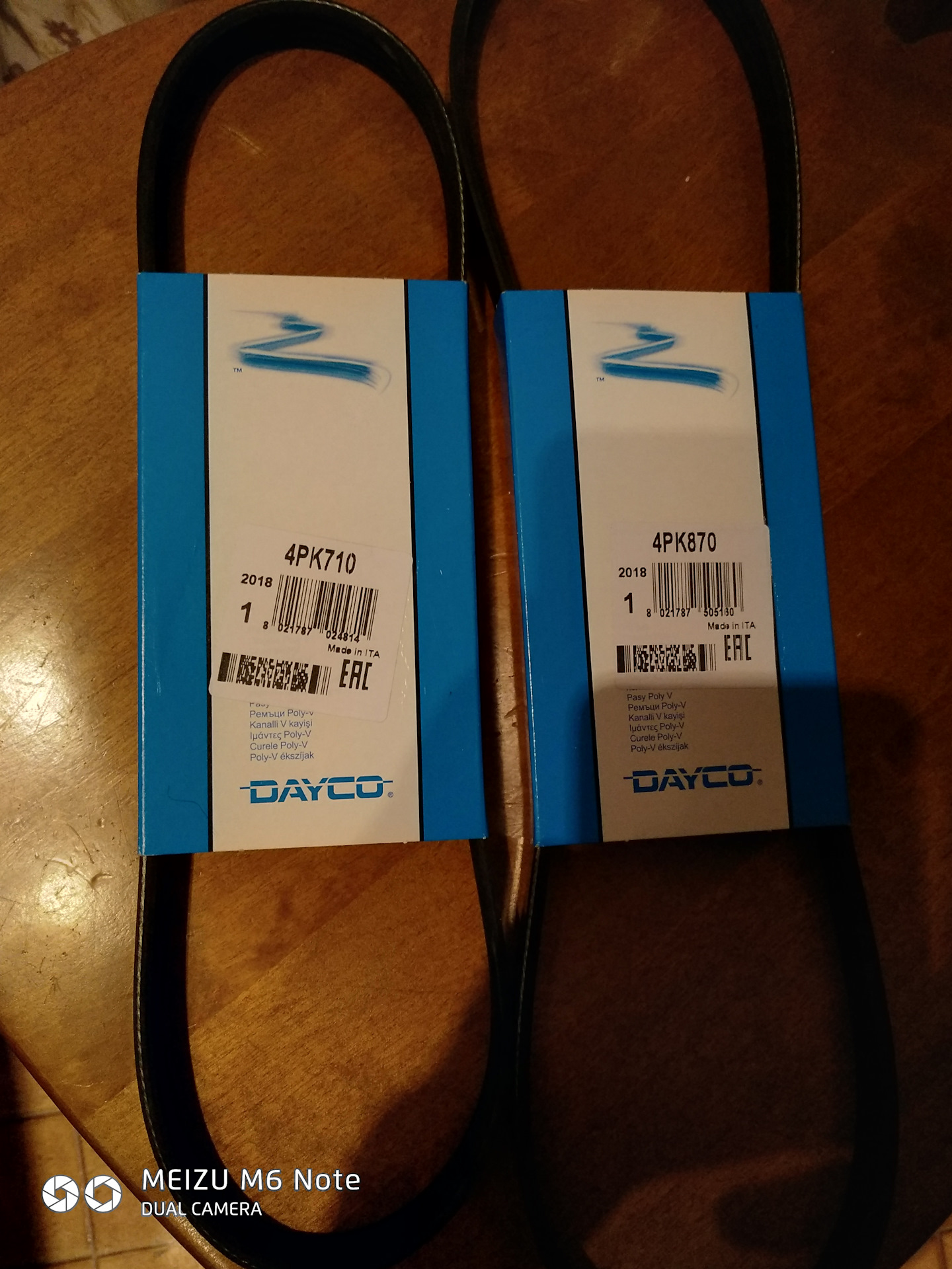

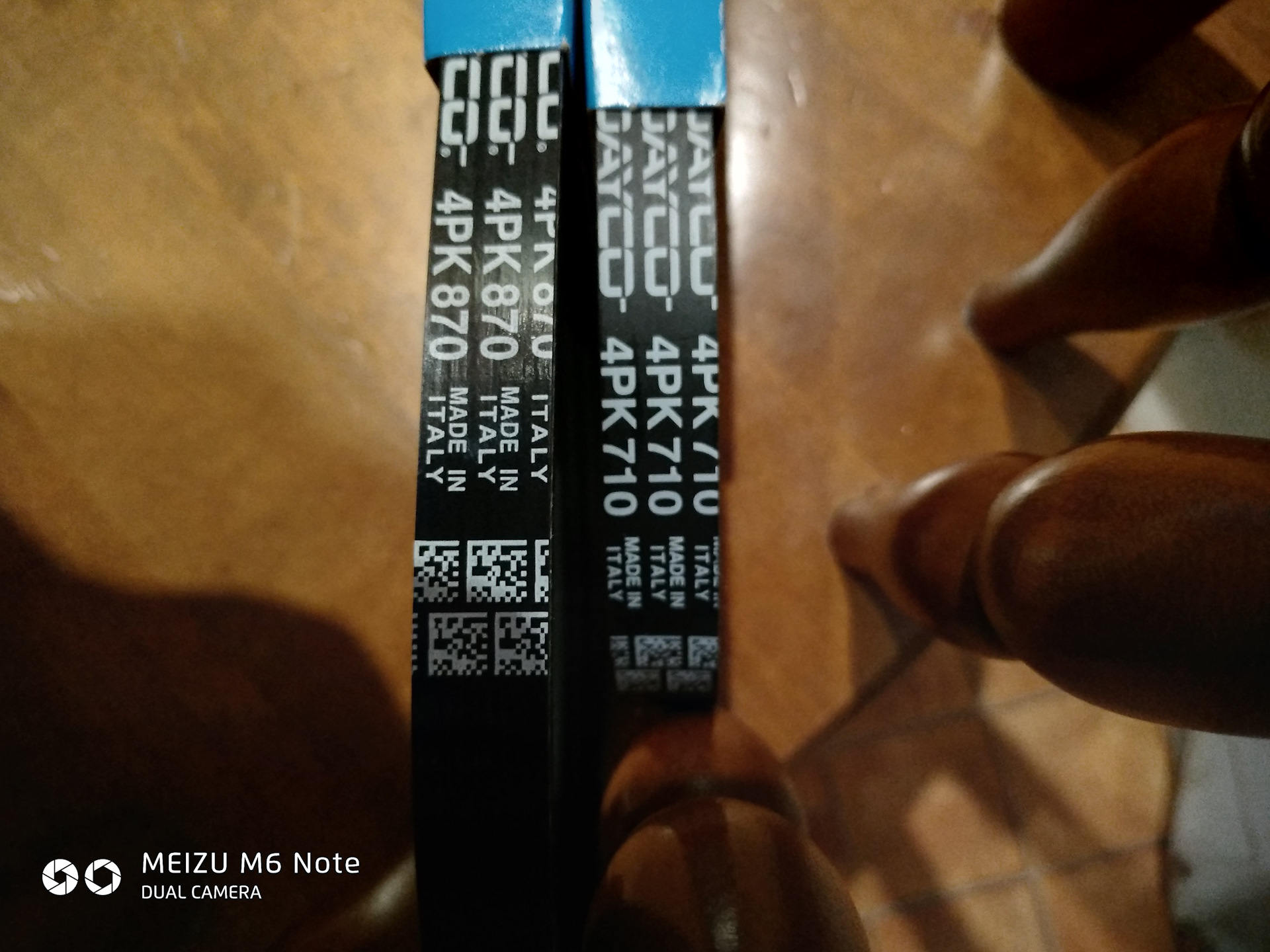

Upgrade 02/02/19: после посещения специалистов по реанимации генераторов и диагностики самого генератора стало ясно что с ним всем в порядке. Дело было в некачественном приводном ремне (I hate MASUMA!) причем второй ремень тоже уже порядком износился (и это всего лишь за 14000 км пробега!). Так что ремни были заменены на новые от Dayco (made in Italy!) и все заработало как прежде. Через 1-2 тысячи надо будет еще раз подтянуть ремень потому что он растянется (новый же). Все бобра!

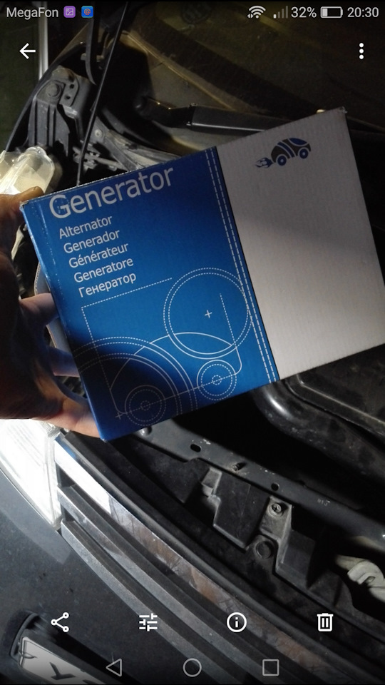

Была и у меня проблема с заклиниванием генератора. До этого на две недели уехали в отпуск, после приезда при заводке авто начал издавать дикий свист и появился жженый запах резины. Я сразу понял, что это генератор, т.к. раньше читал про эти двигатели. Это случается из-за попадания воды через дренажное отверстие. Вода по чуть чуть капает на генератор, далее через несколько лет после покупки авто, владелец попадает на ремонт. Лично я видел как вода капает на генератор. Менял сам сняв подрамник и рулевую рейку на яме в гараже. Машина стояла 2 недели разобраная в гараже пока я бродил по интернету и искал генератор. Заказывать контракт было долго и с другой стороны котом в мешке. Но сам сопоставляя конструкцию генератора, фишки клемны, много читаz инфы, понял что подходит от одной модификации Судзуки SX 4. Заказал на страх и риск в автодоке за 6500 и я его установил без проблем. В группе ватс апп отписывался, все были удивлены, что я смог подобрать от SX 4. Проблема особо в сборке авто не было. Собрал за 2 часа. Благо всё просто. Ремни новые. По натяжке я уже спец на этом движке, ничего не свистит. Двигатель ставил на упоры чтоб не упал. Менял в конце июля 2018 года. И вот по сей день авто бегает, всё норм. в подкапотке над генератором поставил специальную железную хромированную широкую пластину для защиты от воды. Старую гену не разбирал, даже незнаю, что с ней. Говорят внутри что то набухает от воды и он клинит.
Какая именно у вас машина была? Может у вас остался артикул данного генератора или название модификации Suzuki sx4?
Почему была? Она у меня есть. Жена ездит. Машина хлопот больше не приносит, только радует. Для перевозки детей супер удобная. Сейчас найду фото с артикулами и отправлю

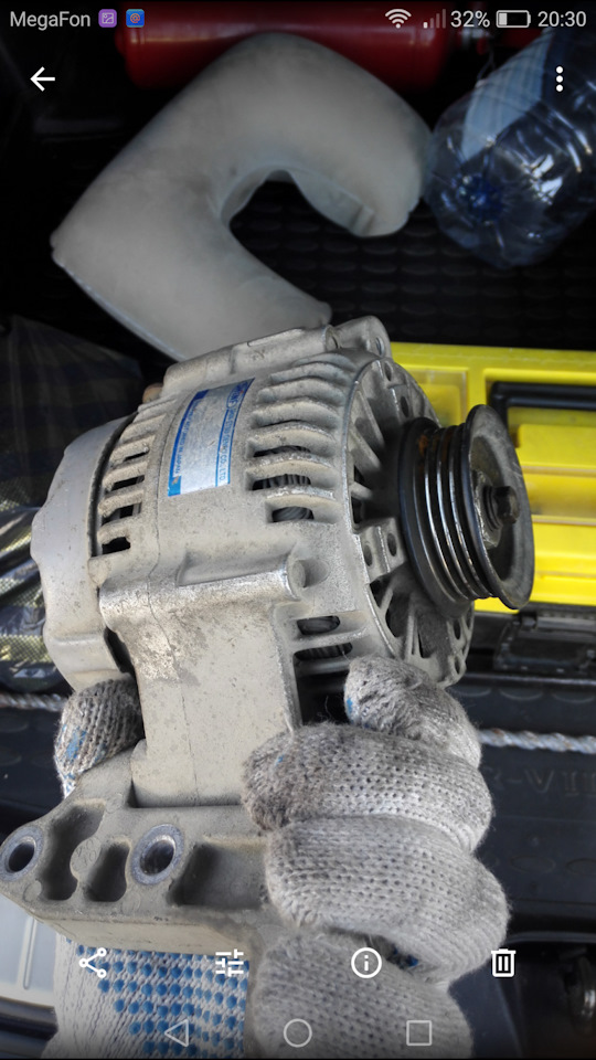

Вот снятый старый гена. На наших на шкиве 4 ручейка, на новом 5. Я шкиф от старого открутил зажав в тиски и пркрутил к новому. Но можно и 5 ручейковый оставить, ремень не сможет выскочить, он же ручейковый. От всех Sx 4 не подойдет, только вроде от седена именно артикул как на фото забивайте если надумаете купить.
