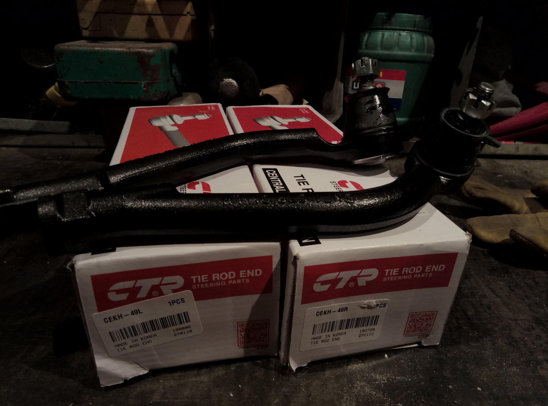

Пришли наконечники, приговоренные на ТО 90 ткм к замене. Были заказаны CTR (CEKH49L-левый / CEKH49R-правый) по цене 857 р за штуку Х 2 = 1714 р.
На вид сделаны достаточно качественно. Шар двигать рукой очень тяжело. Под пыльником есть смазка. Хотел добавить смазки под пыльник, но пыльник не снять, он видимо приварен к наконечнику так как стопорных колец нет и пыльник не снимается.

Наконечник снят. Шар разбит и очень легко болтается. Пыльник целый. Смазка еще есть, выжимается из-под пыльника. Данный наконечник стоял с завода и прошел 90 ткм. В принципе был разбит, но не сильно…я видал и похуже. Немного люфтил.
Сходства и отличия оригинального наконечника с завода и дублика от CTR
Больше я не заметил ни каких отличий, внешний вид, размеры и конструкция пыльника одинаковые.
