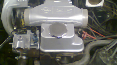

Всем привет.Давно ничего не писал, подзабросил я Сеньку.Поставил я с распиленого предыдущего Сенатора двигатель 2.5Е вместо размороженного(не мной) 3.0Е.Но там стоял столбик от 2.6, а навеска была от 2.5 с системой впрыска L-Jetronic.Захотелось поставить родную систему впрыска Dual ram на Motronic 1.5, захотел -сделал.Опыта было мало, поэтому я его и не запустил.Сейчас набрался опыта на Рекорде, переделал косу из автоматной под МКПП, обнаружил что стоит не родной расходомер.Осталось совсем немного.

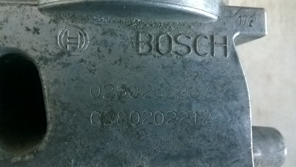

Куплен родной расходомер 207, на вид даже очень ничего.
Запчасти на фото: 0280202207

на внешний вид то, расходомер может и ничего, но самое главное чтобы дороги не изношенные были внутри него
Будем надеяться что гомодрилы там не полазили, следов ковыряния на крышке не видно.
