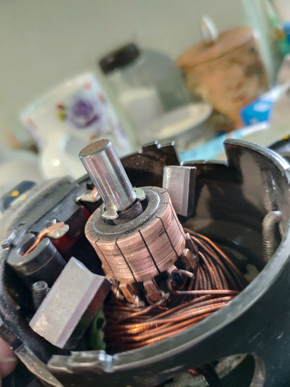

Давно уже мучает сверчок, поселивший в моторчике отопителя. Давал о себе знать только на первой скорости вентилятора, в свободное время устранил проблему, по крайней мере надеюсь, что устранил.
Вот подробная видео-инструкция, спасибо автору, очень помог:
Поэтому расписывать смысла не вижу, добавлю лишь свои фото и комментарии.
Когда разберёте все до моторчика, снимите ещё обшивку на центральном тоннеле, которая у самого пола и уберите один болт, чтобы отогнуть обшивку, которая над первой, по фото должно быть понятно. Эти действия позволят полностью вынуть дефлектор на ноги, мне он сильно мешал поставить мотор уже обратно.

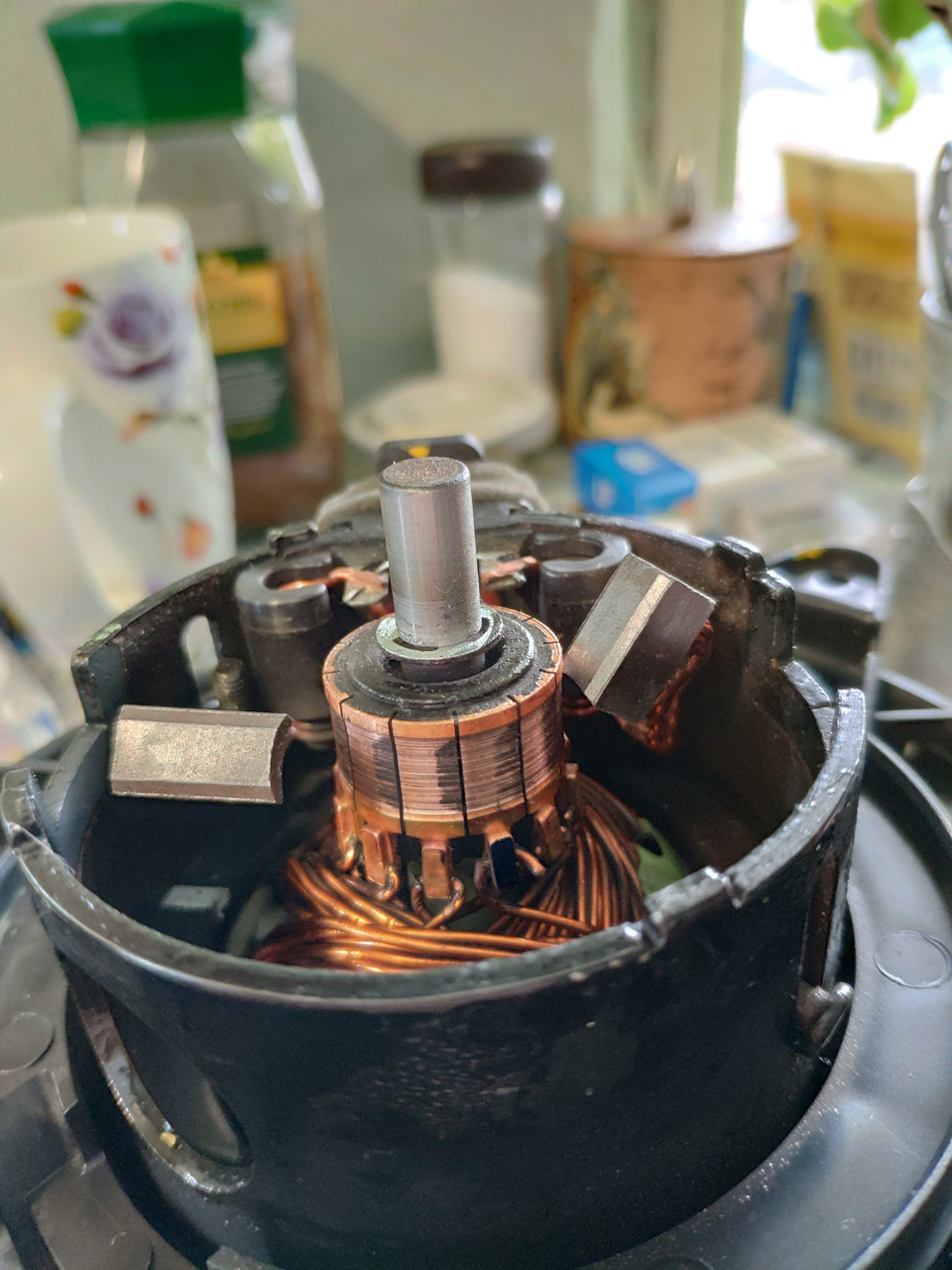

Из ламелей удалял пыль скальпелем хирургическим, иголка не лезла.
Пока что тишина, думаю что так и останется 😃
Кстати, моторчик держит три болта на 5,5. Не думаю, что у каждого такая есть, поэтому нужно будет заиметь. Всем пока!

Какими наждачками пользовался? Смазку наносил прямо на серебристый якорь этот? Тонким слоем или от души?

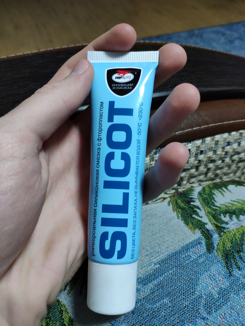

Смазку нельзя на якорь, свистит подшипник скольжения, он же вкладыш, втулка во втулке по русски если объяснять. Вот туда я мазал силикот, а чистил ну самой мелкой какая была, не помню зернистость, скорее всего тысячная

просто смазал высокотемпературной смазкой, 15к проехал — тишина
У кого как, все в основном так и делают просто мажут. Я раз залез туда, решил ещё и выработку убрать
Надо было скотчбрайтом или очень мелкой нождачкой полирнуть всетаки. Я первый раз так же сделал. Через неделю опят засвистел. Потом переделал и уже 2 года тихо.
Ну я нулевкой прошёлся
